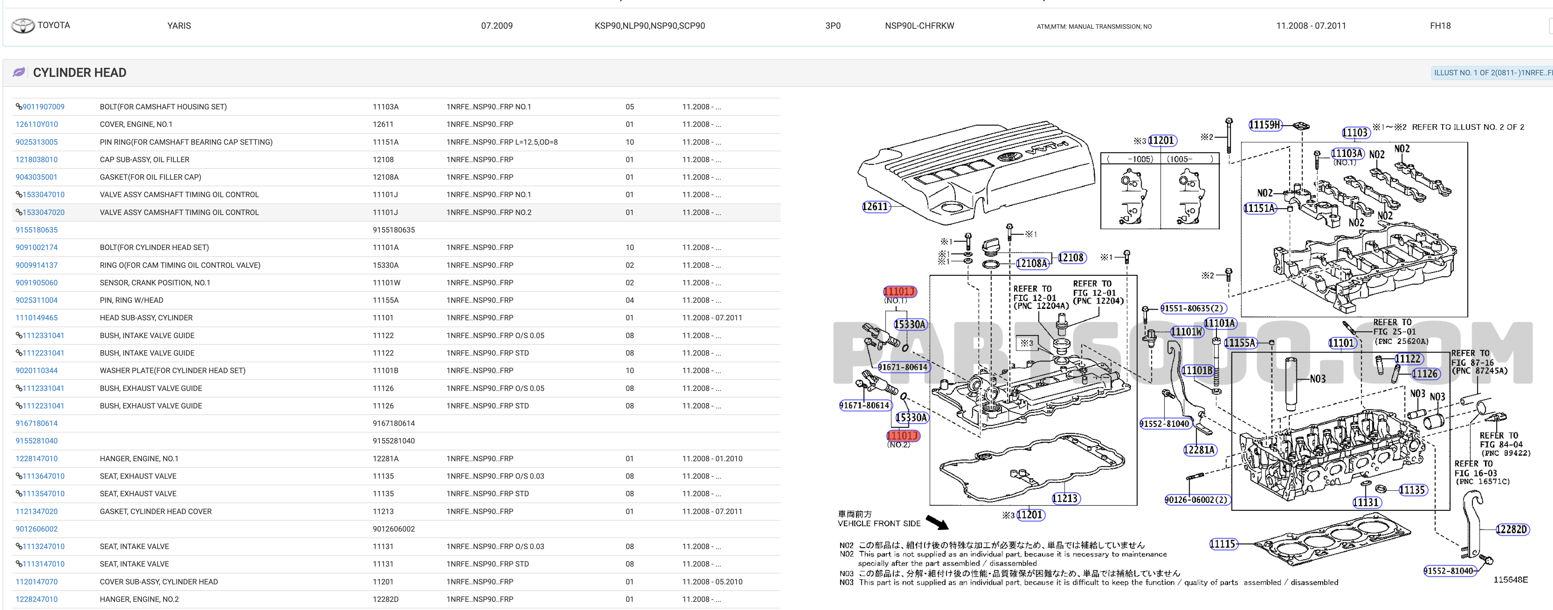

Мнение от TATI » 17 Сеп 2024 20:21
Туй трябва да е
Screenshot 2024-09-17 at 20.21.07.png (1.93 MiB) Преглеждано 6606 пъти

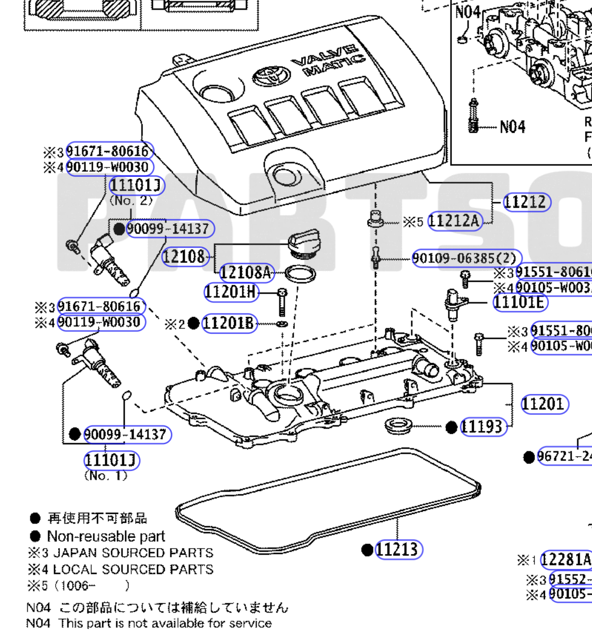

Мнение от TATI » 17 Сеп 2024 21:23
Да, на Т27 не подлежи на сервизиране
N04
Screenshot 2024-09-17 at 21.23.24.png (573.64 KiB) Преглеждано 6588 пъти

показвате ми OIL CONTROL VALVE, ето ги на моя двигател -
аз търся филтърчето, като това тук -
но това не е за 1nr-fe

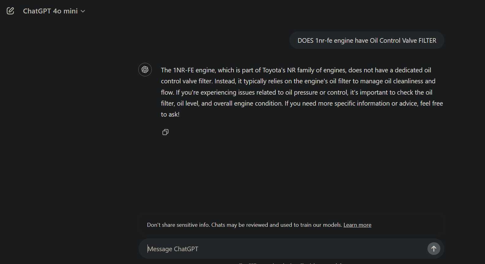

хм, май открих правилния въпрос и кого да питам, за да получа верния отговор, май boxed.gif
Мнения: 7740
Благодарил/а: 535 пъти
местоположение Oil Control Valve Filter във 1NR-FE
Мнение от slowtraveler » 18 Сеп 2024 14:38
Офтопик
Аз бих препроверил нещата, щото 'туй много лъже' :) Инсталирах си на лаптопа LLama 3.1- 8B(а нея я водят доста по-добра от ChatGPT4 особено mini) и си поиграх доста :) Приказваше ми такива абсурди, но 'с убеден тон', че чак изглежда смешно (ама само ако знаеш истината) :)
След като му промених промпта от рода 'да лъже по-малко' си призна 'ееей хвана ме', и пак изръси простотия (грешна фактология)...
Горното обаче не значи, че все пак не се ползва общият филтър - напълно вероятно е при по-малки ДВГ да са минимизирали нещата...

Мнение от didak » 18 Сеп 2024 16:36
:D да, допускам, че може и да ме лъже, затова написах "май"...
https://www.perplexity.ai/ пък твърди, че има такова филтърче, ама пък никой не знае къде е no.gif
