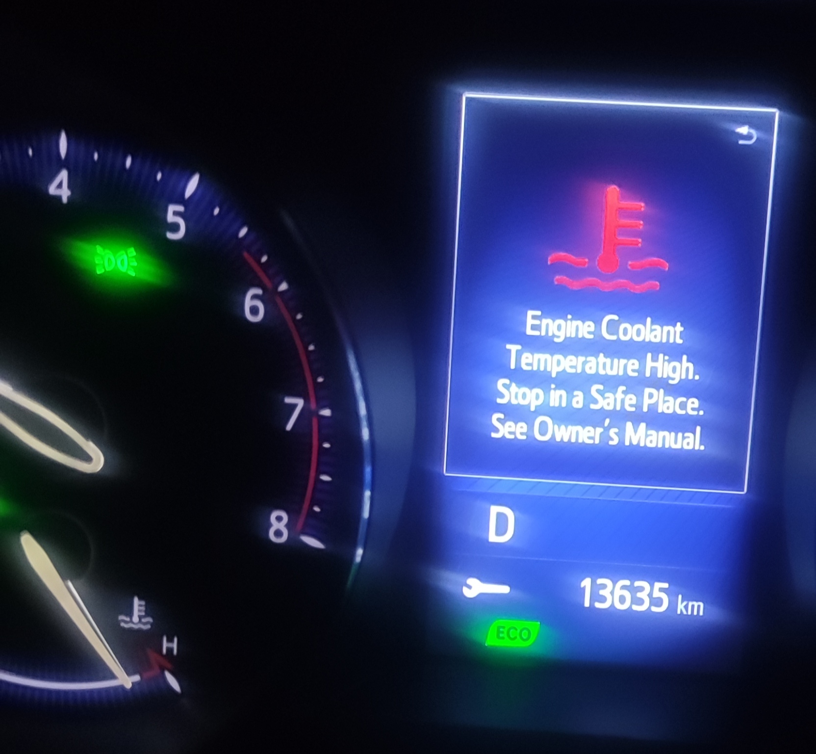

Наскоро закупихме ch-r 1,2 turbo 2018г. , колата се оказа със скрит проблем....
В сервиз смениха двата термостата, водна помпа, радиатор, колата две седмици се движеше ок, и изведнъж същия проблем. Последва отваряне на мотора, като по гарнитурата на главата нямаше, никакви видими проблеми. Затвориха я с нова гарнитура, тъй като главата не можело да се тества на водна проба, а двигателя бил целия алуминиев и "проблема" било възможно да е навсякъде....
Задънена улица....

Всичко от изброеното по-горе е свършено! Перките въртят, хвърля антифриз през разширителния съд, диагностиката показва, каквото и дисплея. При работа на място няма никакви проблеми,може да работи една седмица без да вдигне температура
