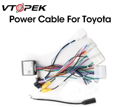

Danzel-jtd, Утре ще снимам настройките. Имаш ли Canbus модул ? Ако нямаш виж при търговеца на мултимедията. Моя стува 13-18$. На снимката е малката черна кутияка в ляво. https://www.aliexpress.com/item/1005003 ... CjiFCjiFh3

С к-та нямаше канбус управлението.Писах на търговеца че копчетата от волана неработят.Той ми отговори че няма нужда от канбус и производителя го е предвидил.Влязох в настройка SWC и си обучих бутоните и всичко си заработи.

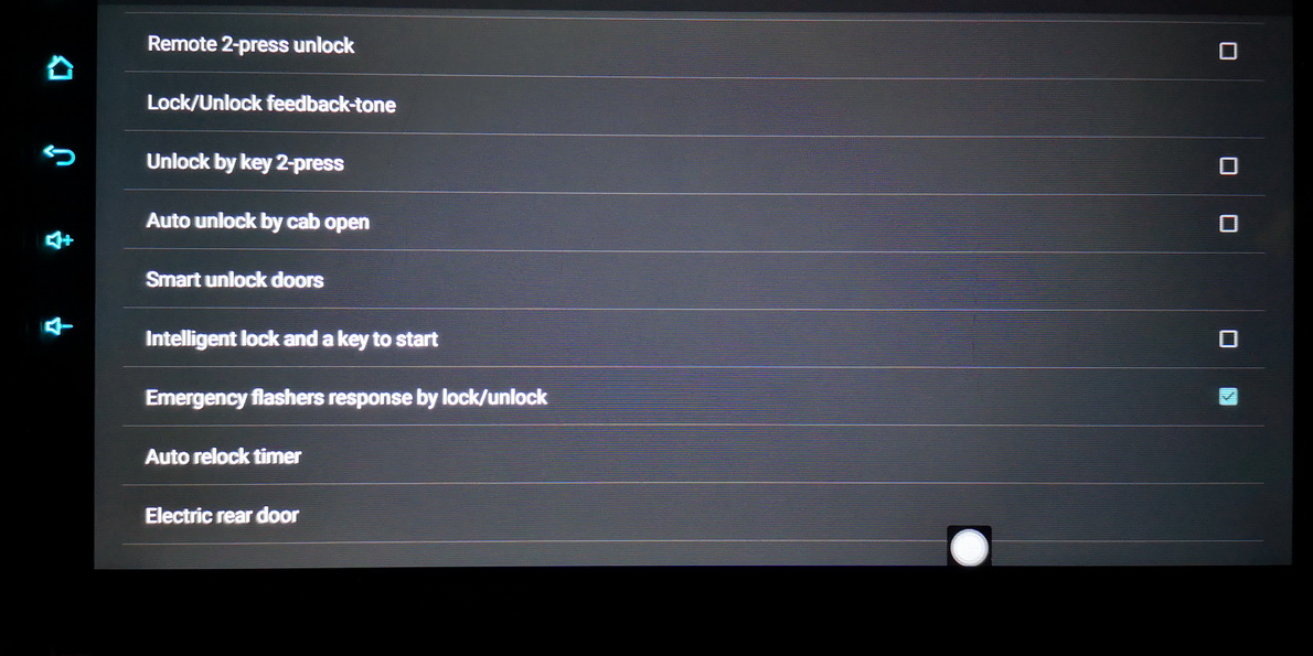

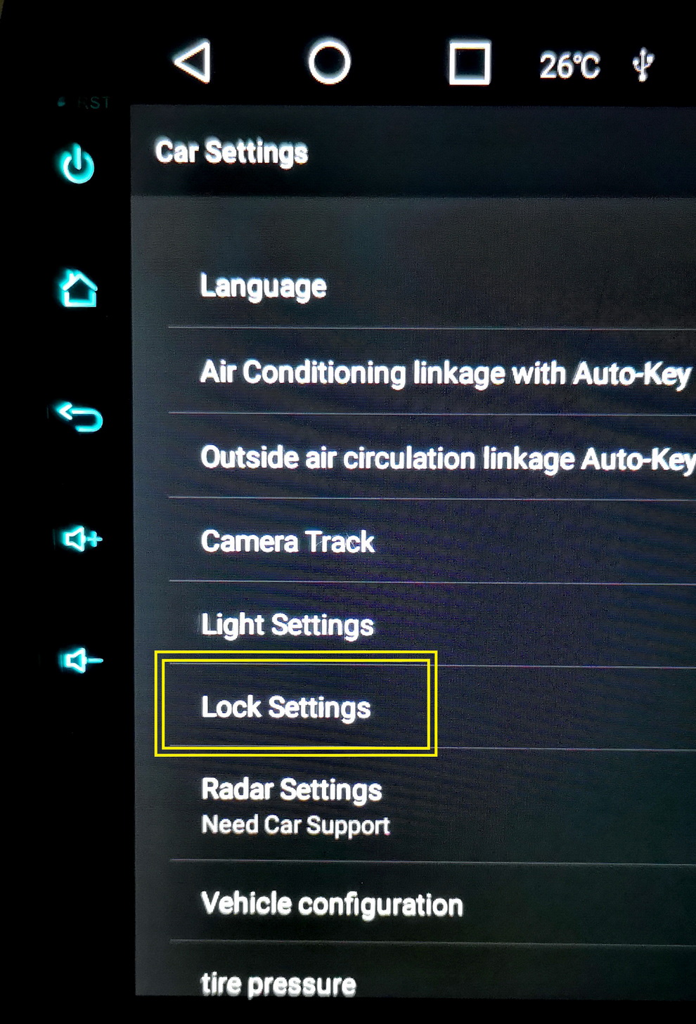

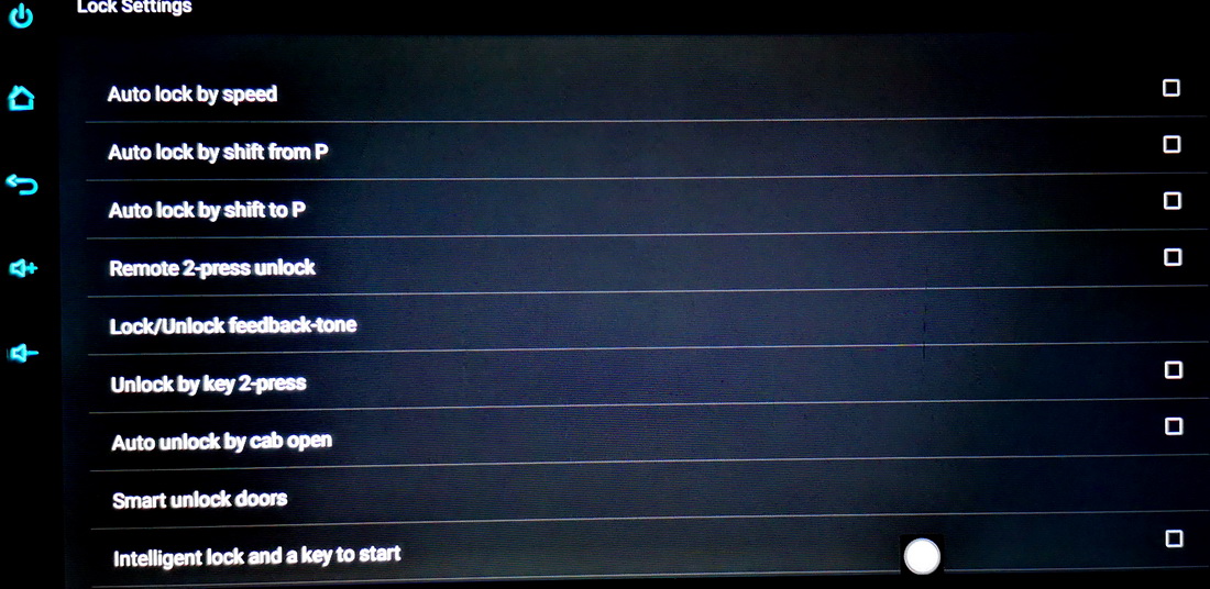

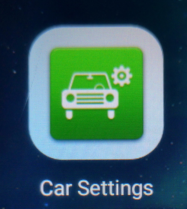

На моята мулимедия това е иконата за настройка "Car Setting" -> "Lock Setting"' . След това излизат двадесетина опции в зависимост от това какъв модел е автомобила си избираш опции.
- 0.jpg (225.85 KiB) Преглеждано 5942 пъти
- 1.jpg (470.98 KiB) Преглеждано 5942 пъти
- 3.jpg (186.99 KiB) Преглеждано 5942 пъти
- 4.jpg (187.22 KiB) Преглеждано 5942 пъти
