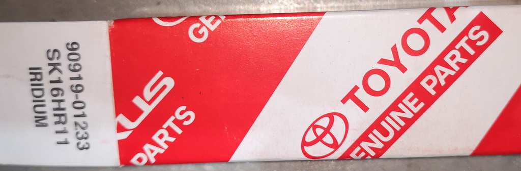

RAV4-2AR-FE /2,5/Бензин- SК16HR11 Denso нa 90000km . Сега съм на газ, вече 20 000км. Сменени в Тойота с нови, същия модел.
- 20230312_свещи(32).jpg (906.88 KiB) Преглеждано 5354 пъти
- 20230312_свещи(36).jpg (119.56 KiB) Преглеждано 5354 пъти

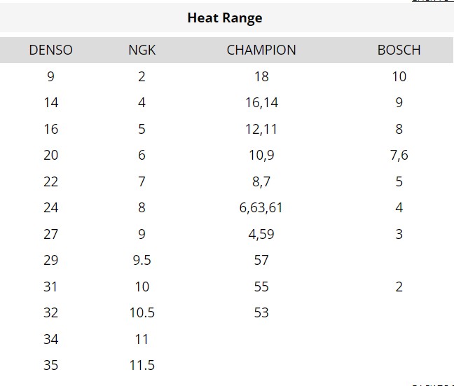

Макар че темата е приключена, ето още малко инфо за топлинното число:
Топлинното число (на английски "heat range") е параметър на свещта, който се избира в зависимост от самия двигател и режима му на работа. Няма генерално правило кое топлинно число е по-добро - ниското или високото. За един и същи двигател, работещ в два различни режима, са най-подходящи две различни свещи - например, ако двигателят работи предимно на високи обороти с голямо натоварване, имаме едно най-подходящо число; ако същия двигател работи предимно на ниски обороти и без голямо натоварване, най-подходящото число е по-ниско от предишното.
Точното значение на топлинното число е способността на средния електрод на свещта да пренася топлината от върха на електрода до корпуса на двигателя - топлинна проводимост. За оптимална работа на свещта, тя трябва да поддържа температура в определени граници - между 450 и 850 градуса. Недостатъчната температура води до натрупване на нагар, който впоследствие започва да провежда електричеството (въглеродът е проводник) и не се получава добра искра. Твърде високата температура води до предварително възпламеняване на горивото и детонации, а в екстремни случаи - разтапяне на електродите и скъпи ремонти.
Колкото е по-къс средния електрод, толкова по-малък път трябва да измине топлинната енергия до корпуса на двигателя, т.е. топлинната проводимост е висока (високо топлинно число, "студена" свещ). Повече топлина достига до корпуса, съответно температурата на самата свещ е толкова по-ниска. Такава свещ е в състояние да освободи повече топлина към корпуса, т.е. самият двигател може да работи при по-екстремни режими, на по-високи обороти (например с висока скорост по магистралата, или на състезание).
По-дългия електрод означава по-малка топлинна проводимост, т.е. по-ниско топлинно число ("топла" свещ). Такава свещ задържа повече топлина в електрода, позволявайки температурата й да не пада под 450 градуса при режими на двигателя, при които оборотите са ниски и няма голямо натоварване (например бавно каране в града).
Според NGK, смяната с една единица на топлинното число променя температурата на свещта с от 70 до 100 градуса. Ако карате предимно градско, една или две единици по-ниско число може да се окаже оправдано. Ако карате агресивно и предимно в червената зона на оборотомера, 1-2 единици по-високо число може да е по-подходящо за вас. Производителят на двигателя обикновено дава някаква ориентировъчна стойност, подходяща за някакви средни условия, и е един вид компромис между различните стилове на каране на различните шофьори.
- топл число 2024-08-20 212810.jpg (33.07 KiB) Преглеждано 5170 пъти
Последно промяна от Stivans на 20 Авг 2024 21:28, променено общо 1 път.
