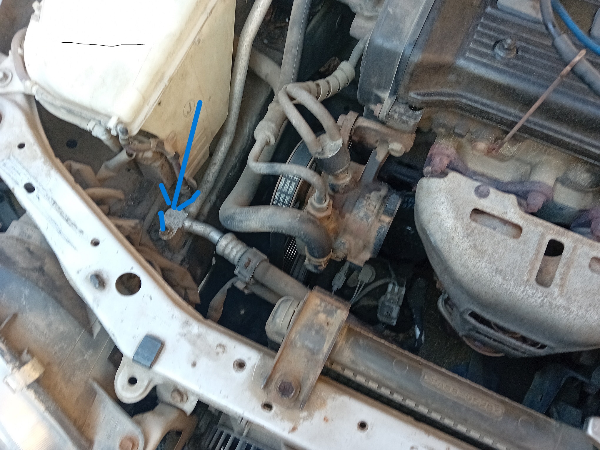

Вчера в голямата жега при пътуване с включен климатика, се появи едно свистене/квичене на моменти, не постоянно - като при приплъзване на ремък.Изключих климатика, но то остана независимо от скорост и обороти.Спрях и вдигнах капака-нищо тревожно не забелязах, освен тъмна капка течност,без вкус и мирис и не-мазна, върху възел посочен на снимката. Сутринта, когато правих снимката,беше сухо там...Питането ми е ; каква е причината и изисква ли сервизна намеса веднага, а и какво представлява възела, който съм посочил ? Благодаря.

Посоченият възел е връзка на студената тръба на климатика, идваща от изпарителя и отиваща в компресора. Най-вероятно капката течност е конденз и в това няма нищо притеснително. Относно свистенето (квиченето
), установено и при изключен климатик, може да е била перката на радиатора, която се е включвала периодично предвид жегата. Завърти я на ръка при неработещ двигател и се ослушай за паразитни шумове. Може и от друго да е, но започни с най- лесното (и безплатно

Прилича на лагера на вентилатора и конденз. Лагера мисля че и при теб може да се смени за 6 лева ако е скъп ФАГ и 4.50 ако е от евтините на SKF.
https://www.toyotabg.eu/viewtopic.php?p=426925
Пробвай на спрял вентилатор, но загрял и работещ двигател да блокираш с парцал вентилатора да не се върти или следи дали шума изчезва като спре вентилатора. Може и с буксата да си играеш ама е тегаво и рисковано да я счупиш.

Мислих си го това, но ще чакам майстора да се поосвободи, за да го прислуша както трябва, а до тогава по-малко из жегите
