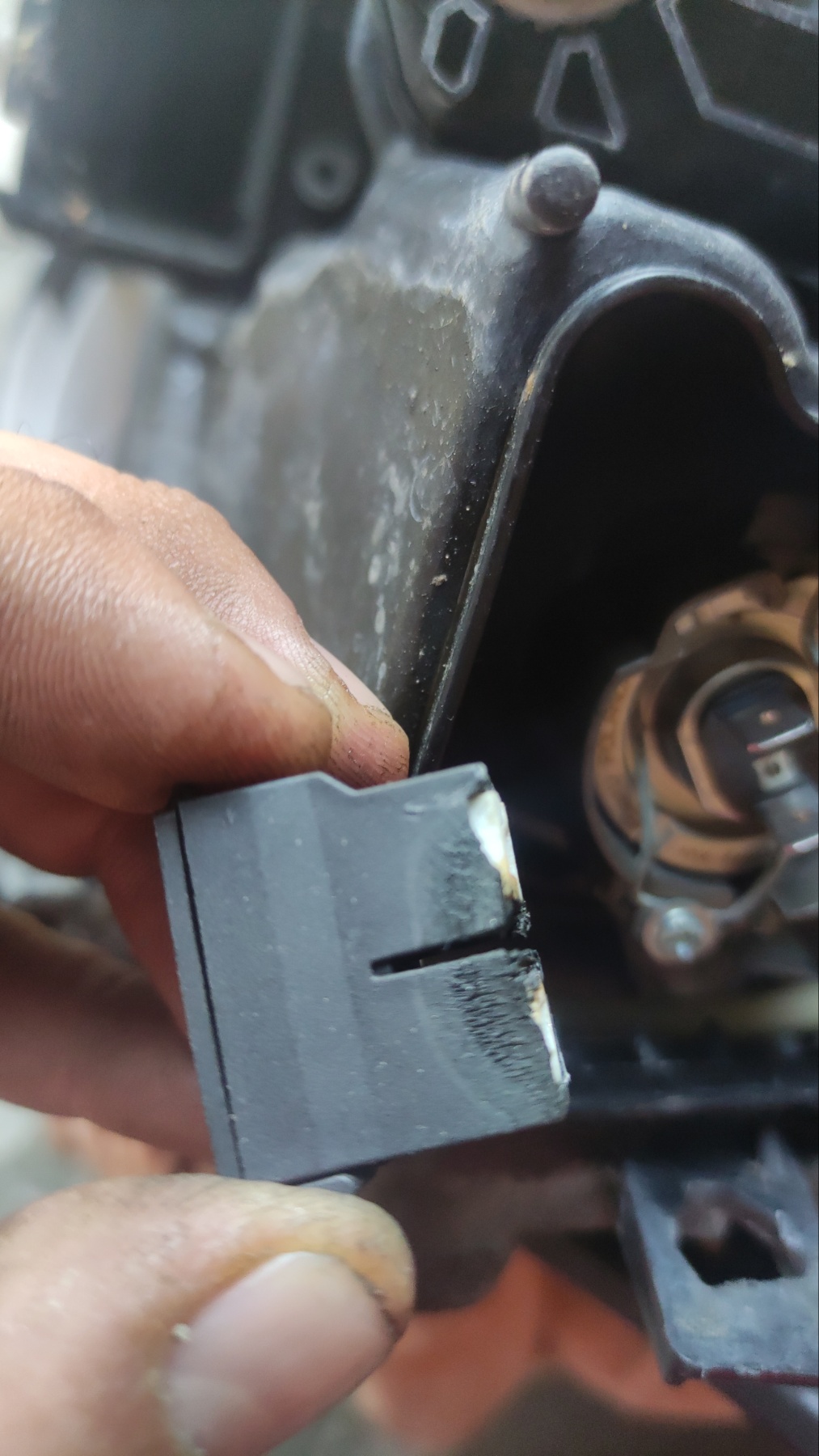

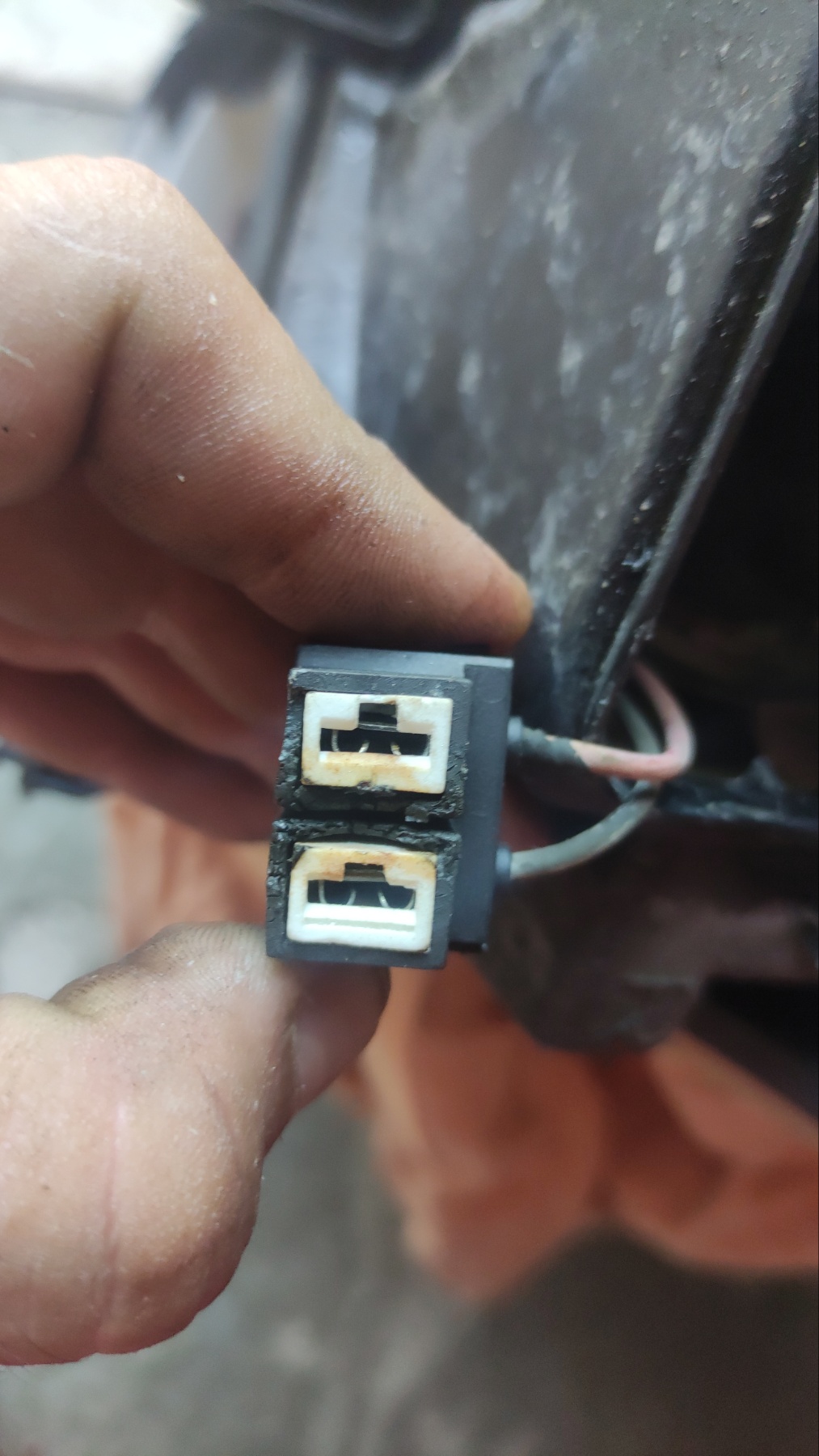

Моите са. И ми свирят като им светна насреща със дългите, които ги пазя само за тази цел, и са 2х100 вата. Имам наследени от датчанина 2 крушки Philips Racing vision нещо_си. Със темповете с които (не) ги ползвам вероятно няма да успея да ги сменя скоро.
Със нерегулирани фарове ще има заслепяване и със 30 вата халогенна крушка.
Ето ти резултата от две години употреба на дневни светлини със обикновени крушки OSRAM 50W Classic/Original или както им беше името:
0-02-05-883c7c7f5b94c2056a80ddb922cbcb1a1ea3b6d00d577bf6f9222c477fd145e2_da6729e8.jpg
0-02-05-883c7c7f5b94c2056a80ddb922cbcb1a1ea3b6d00d577bf6f9222c477fd145e2_da6729e8.jpg (377.74 KiB) Преглеждано 16041 пъти
0-02-05-2cc50aeb19d9c3a8ff3e853e2b3d90725545eca64064c932ac123a049025814d_af45fb79.jpg
0-02-05-2cc50aeb19d9c3a8ff3e853e2b3d90725545eca64064c932ac123a049025814d_af45fb79.jpg (360.48 KiB) Преглеждано 16041 пъти
