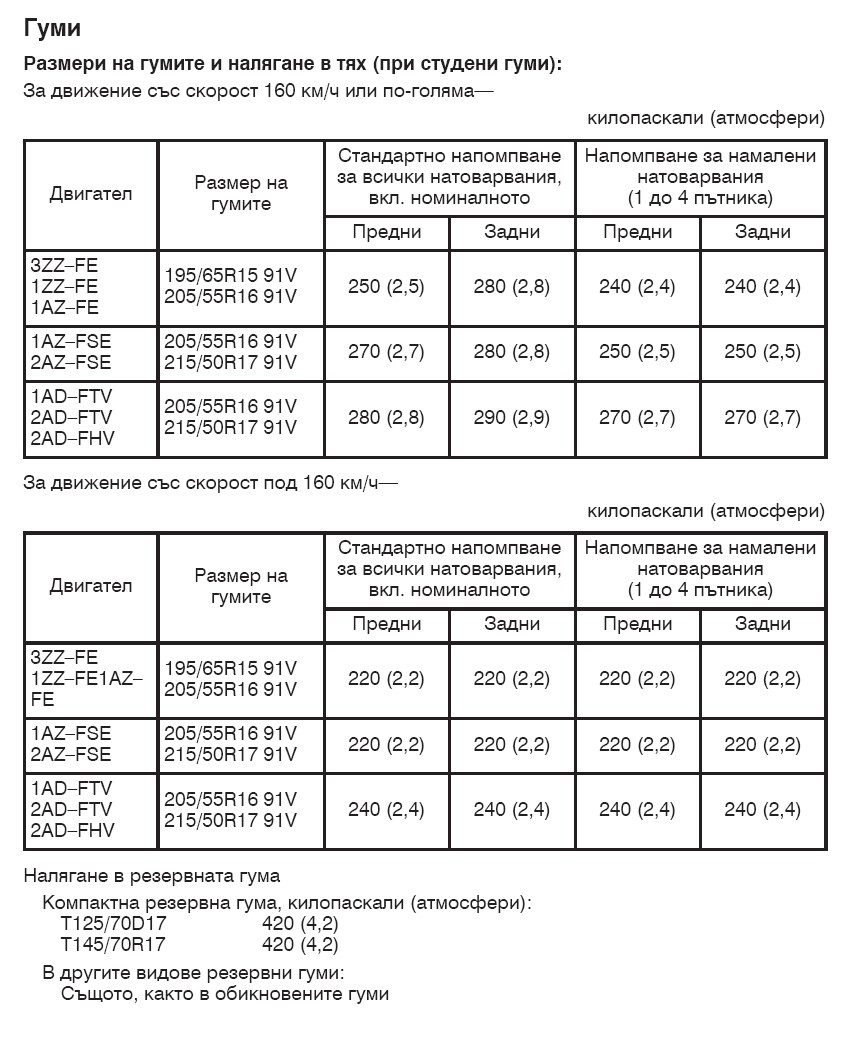

Понеже стандартния метод с инструкции под капака за налягането в гумите не е валиден, дали бихте могли да ми съдействате? Колко бара трябва да се поддържат на предни/задни гуми на Toyota Corolla 1,6i, 2006та, бензин?

Allgara написа: 02 Авг 2024 09:25 Понеже стандартния метод с инструкции под капака за налягането в гумите не е валиден
Вашите гуми са пълни с вода или бетон? И затова не са валидни наляганията на табелката на колонката или под капака?!
Стикер с наляганията има в "Ръководство на собственика" и на лявата колонка.
Ето извадка от книжката която никой не чете. Королата ти е с двигател 3ZZ-FE.
