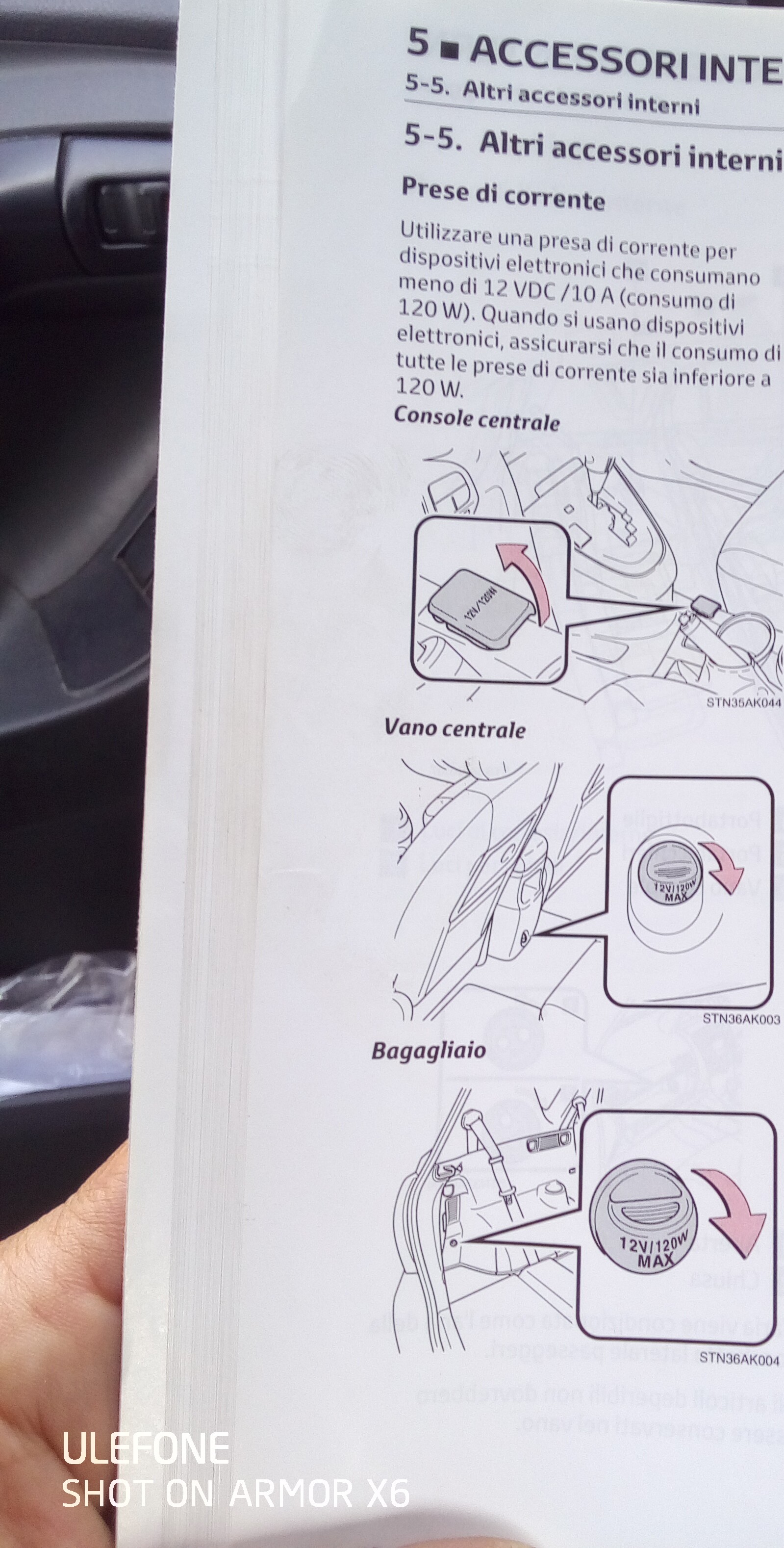

Здравейте,имам следната ситуация.двата извода за запалките в купето нямат захранване.В багажника има.Вкнижката пише че бушона е един за трите.Има ли в купето и други бушони?

simostefanov написа: ↑30 Юли 2024 12:01 Има ли в купето и други бушони?
Има - 6 CIG 15 A Захранващ контакт

simostefanov написа: ↑30 Юли 2024 13:26 Вкнижката пише че бушона е един за трите.
В коя книжка го чете това?

Мнение от simostefanov » 30 Юли 2024 16:18
Книжката, за колата,нещо сигурно като ръководство.Върви си с колата

Мнение от simostefanov » 30 Юли 2024 16:21
IMG_20240730_161125_8 (1).jpg (849.99 KiB) Преглеждано 8071 пъти

Мнение от gimara » 30 Юли 2024 17:33
Ами в тази книжка са описани всички предпазители. В темата с ръководства може да се намери и на БГ.

Мнение от Freedom » 01 Авг 2024 07:38
23 - CIG - 15A Power outlets
