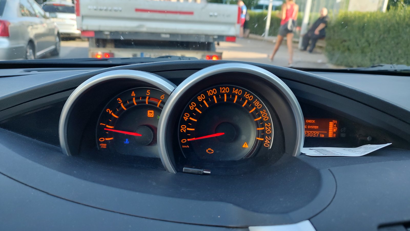

вчера докато си се връщах по магистаралата в Сърбия ми вдигна грешка "CHECK VSC SYSTEM ". Колата е на 225 хиляди реални километри 2000 кубика дизел, 120 кс., 2012 г .
Доколкото четох става дума вероятно за сензор от тези на "ABS" или нещо подобно.
На други места пише за ДПФ , но бях по европата и все хубави горива карах. Пък и за три дни навъртях 2200 км по магистрали на 140 - 150 км\ч при 2500 об\min.
Уж продухана, изчистена от градското каране ми направи този номер чак накрая 150 км. преди да стигна до София.
Когато угася мотора и после стартирам отново символа за чек си остава да свети , а когато потегля след 5 м излиза удивиделната, светва и символа за системата за стабилност, че е изключена и съобщението на дисплейчето е "CHECK VSC SYSTEM ".
Та въпроса ми е към колегите със същите автомобили, имали ли сте такива приключения и освен в оторизираният сервиз къде другаде може да се поправи?

това прочетох с MUCAR
CMECT (Engine and ECT) 5 problems exist[/dropshadow]
1.P0400 Exhaust Gas Recirculation Flow Pending
2.P0400 Exhaust Gas Recirculation Flow Current
3.P1604 Startability Malfunction Current
4.P0400 Exhaust Gas Recirculation Flow History
5.P1604 Startability Malfunction History
CCS (Cruise Control) 2 problems exist
1.P0400 Exhaust Gas Recirculation Flow Current
2.P1604 Startability Malfunction Current
ABS (Anti-lock Braking System)/VSC (Vehicle Stability Control)/TRC (Traction
1.C1201 Engine/EV Control System Malfunction Current
SRS (Supplemental Inflatable Restraint System) 1 problems exist
1.B1821 Open in Side Squib (RH) Circuit History
ES (Entry&Start) 2 problems exist
1.U0142 Lost Communication With Body Control Module 'B' History
2.U0155 Lost Communication With Instrument Panel Cluster (IPC) Control Module History
Ресетирах вчера, и повече не се е показвала грешка поне на таблото на колата.

- viber_image_2024-07-25_12-49-02-551.jpg (171.51 KiB) Преглеждано 6376 пъти

Разтвори си тръбите за изгорелите газове и ги почисти заедн с EGR-a. Грешката не е причина а е следствие от аварията - това че си я изтрил, и нищо проактивно не си направил за причината да излезе, означава че е въпрос на време да светне пак.
Основния ти проблем е P0400. C1201 и евентуално P1604 са следствие от P0400, т.е. ще се изчистят като изчистиш причината за грешката в двигателя.
P1604 може и да е стартер, акумулатор или заносена горивна система (дюзи, SCV valve).
B1821 Open in Side Squib (RH) Circuit History - тази я адресирай, ако вече не е адресирана. Имаш възглавница или в седалката, или около жабката отдясно която се губи по линията. Мисля че при една неизправна възглавница не работеше цялата система.
2008 е моделната година, а не кога си купил колата. И моята е сглобена 12.2005, предадена е на клиента 02.20006 (2 месеца преди фейслифта), но се води 2004 година.
