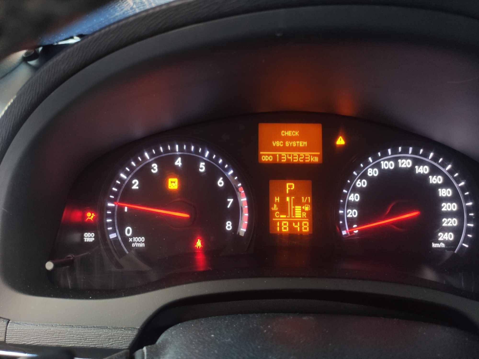

Той за какво отговаря, защото тествах че всички копчета по волата си работят или те минават по друга линия?
Ето това е което свети на таблото.

Изкъртил си сензора - черна кутийка нанизана на пръта със букса. Или толкова си го превъртял че връща данни тотално извън допуск.
Или не си закачил буксата му.
Еърбега във клаксона свалял ли си го? Или не е закопчан или си скъсал лентовия кабел.
Спестяваш дребни подробности които са важни - дали не си обърнал внимание, или ги пропускаш по някаква причина, не мога да кажа.
