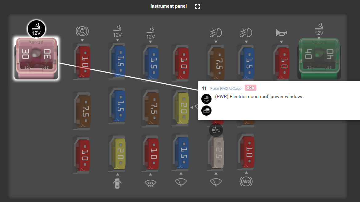

Здравейте!
Моля, кажете къде се намира този панел с предпазители в Тойота РАВ4 2002 г.
Трябва да проверя този предпазител R5 Power window (PWR), защото имам проблем с десния електрически прозорец.
Работи, отваря /понякога/ целия прозорец но когато натисна бутона да го затворя се придвижва няколко сънтиметра и спира.
За да го затворя трябва няколко пъти през няколко минути да натискам бутона за затваряне.
Screenshot 2024-07-07 130114.png (107.12 KiB) Преглеждано 4396 пъти

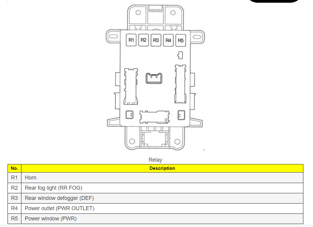

Другия предпазител, който успях да намеря къде е, е здрав.
Screenshot 2024-07-07 131137.png (152.44 KiB) Преглеждано 4395 пъти

SirOGO написа: ↑07 Юли 2024 13:12 предпазител R5 Power window (PWR)
R5 е Relay #5, реле, не е предпазител. Ако то е сговнено няма да работят и четирите прозореца.
Отвори си вратата със неработещия прозорец, изчисти водачите на стъклото, изчисти механизма на стъклоповдигача на стъклото. Огледай кабели и букси за повредени кабели и окислени терминали от инсталацията. Огледай и самата машинка да не е пила вода и мотора и електрониката на защитата от блокиране да е заминала.
