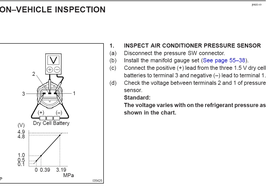

Датчика се измерва като се подадат 4.5 волта от 3 батерии на 1 и 3 крак и се мери напрежение между 2 и 3 крак. Във сервизното ръководство има референтни волтажи спрямо налягането на фреона, при мисля 20 градуса. Нов датчик Thermotec е от сорта на 30-40 лева, по моргите има на около 10-20 оригинален. По-вероятно е да няма фреон, отколкото датчика да е заминал. За да се смени се ипразва фреона, защото Тойота са пестеливи и са спестили съчмения клапан пред него.

Ето ти инструкцията как се проверява въпросния датчик, който вдига грешка 23:
- Screenshot 2024-06-19 153114.jpg (104.03 KiB) Преглеждано 7483 пъти
