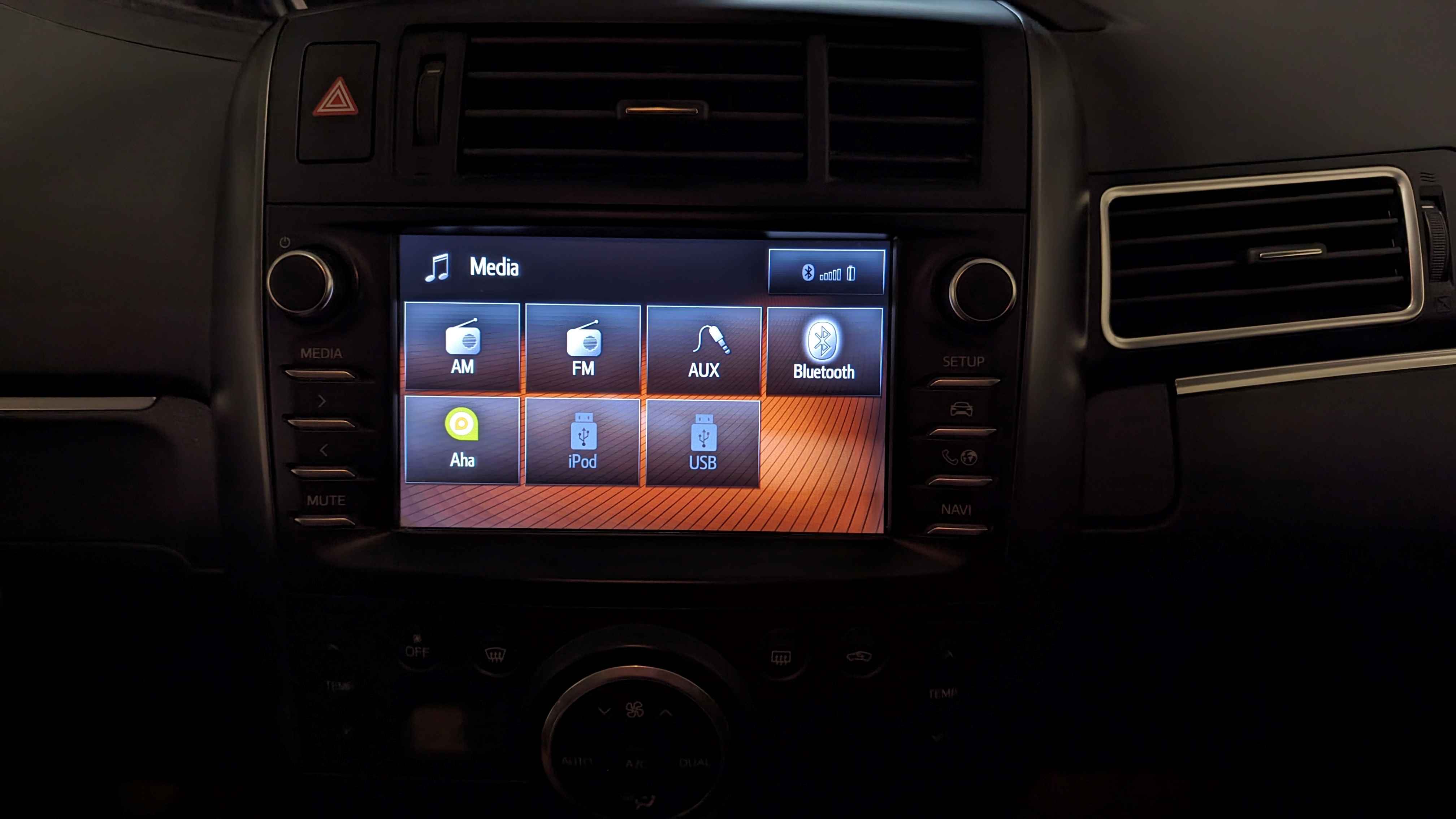

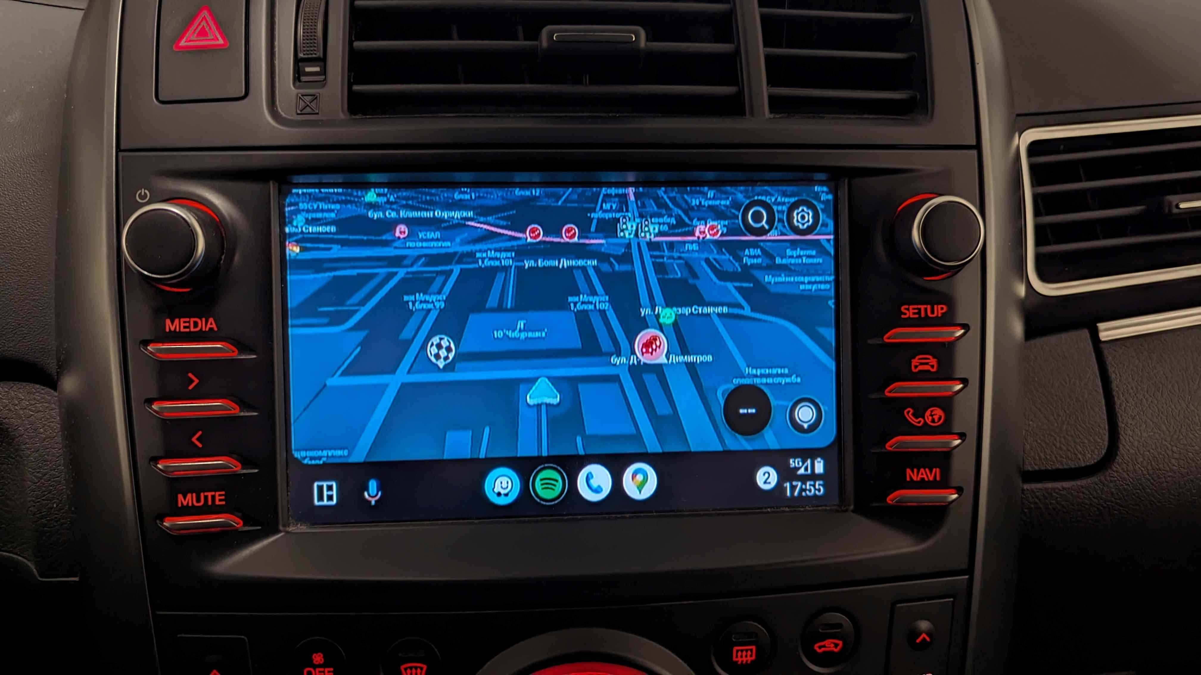

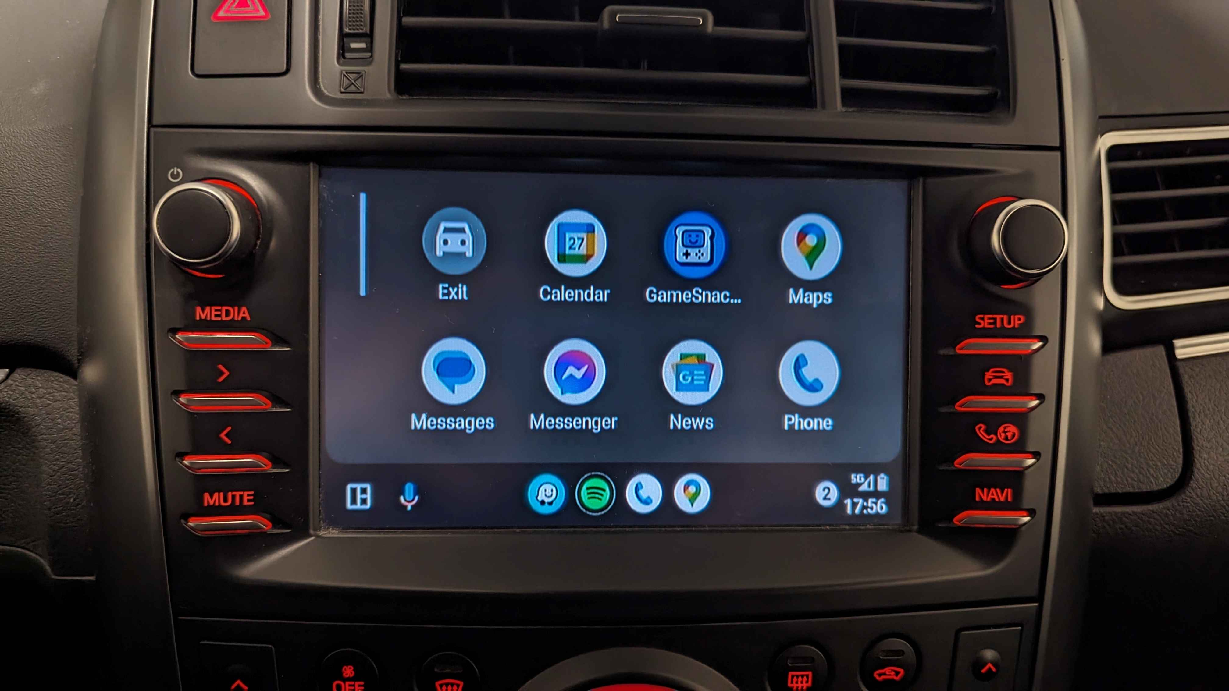

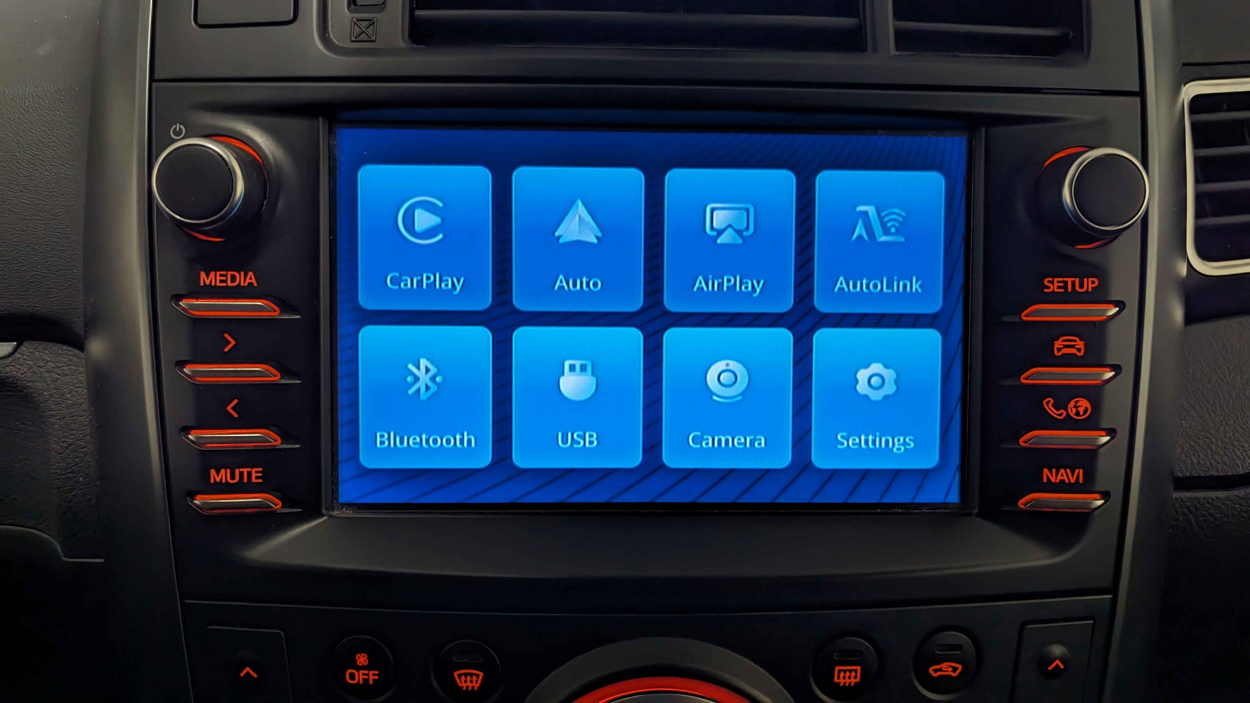

Преди две седмици сложих подобен модул на Версо 2016. Първо го поръчах уж с доставка от Франция, но така и въобще не го изпратиха, и автоматично ми върнаха парите след 6 дни (гледайте търговеца да е по надежден). Като цяло добре работи за сега обаче имайте в предвид, че когато се ползва модула заводското радио не работи и ще трябва да си свалите приложение за слушане на онлайн радио. Другото нещо, което не ми харесва е разделителната способност на екрана. Качеството на картината особено в режим на карта не е много добро. Няколко пъти забива приложението за радиото (остава на последната станция и не може да се смени), но се оправя след рестарт. Камерата за заден ход работи нормално има и опция за добавяне и на предна камера. Бутоните за управление от волана също работят, но като се увеличава силата на звука няма индикация на екрана. Също и разговорите от телефона работят без проблем. Общо взето за сега само тези функции съм използвал.

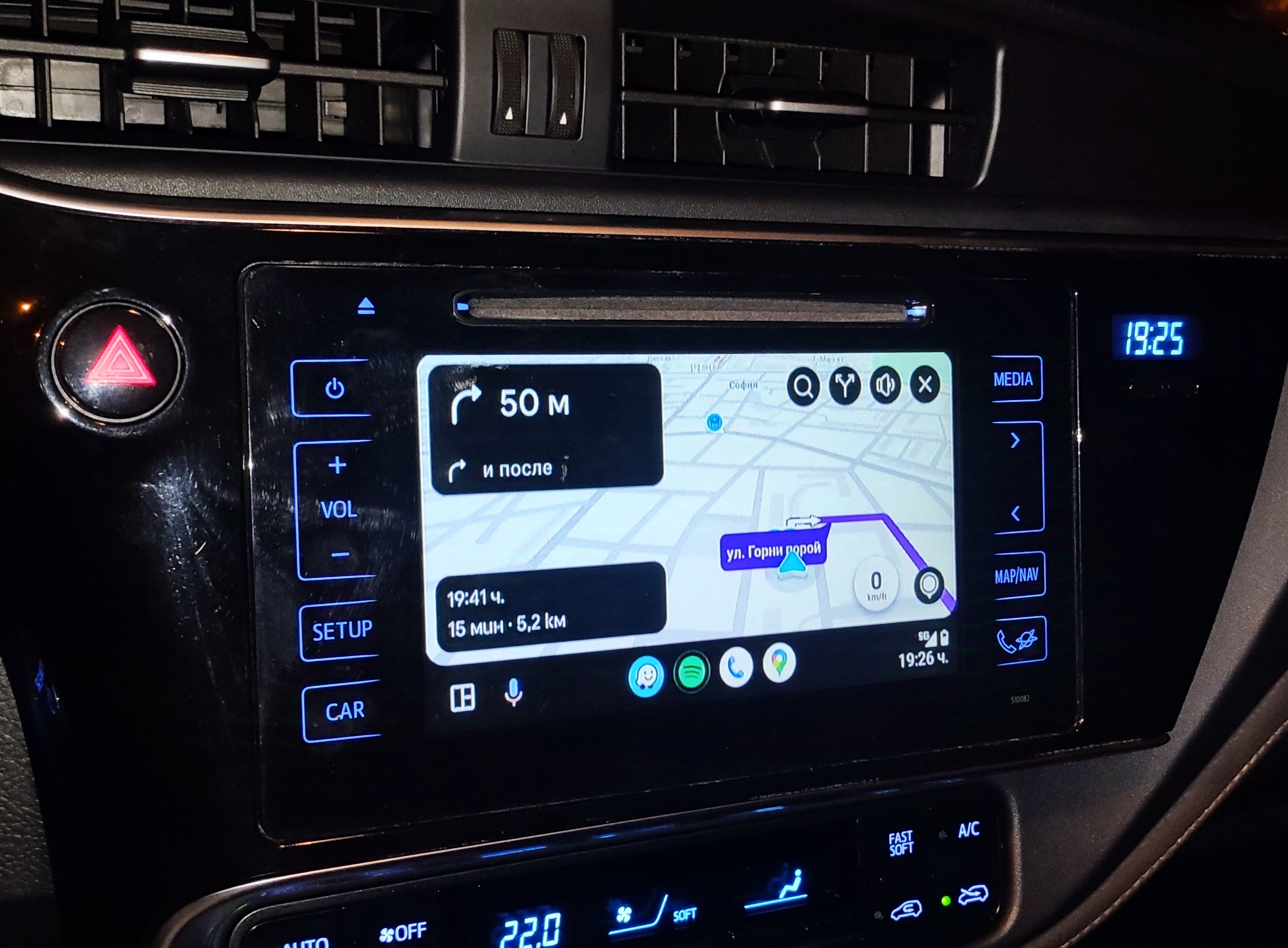

Днес и аз инсталирах подобен модул на аурис 2016г.
https://a.aliexpress.com/_EzXYEq9
Общо взето и аз забелязах същите недостатъци както и колегата.

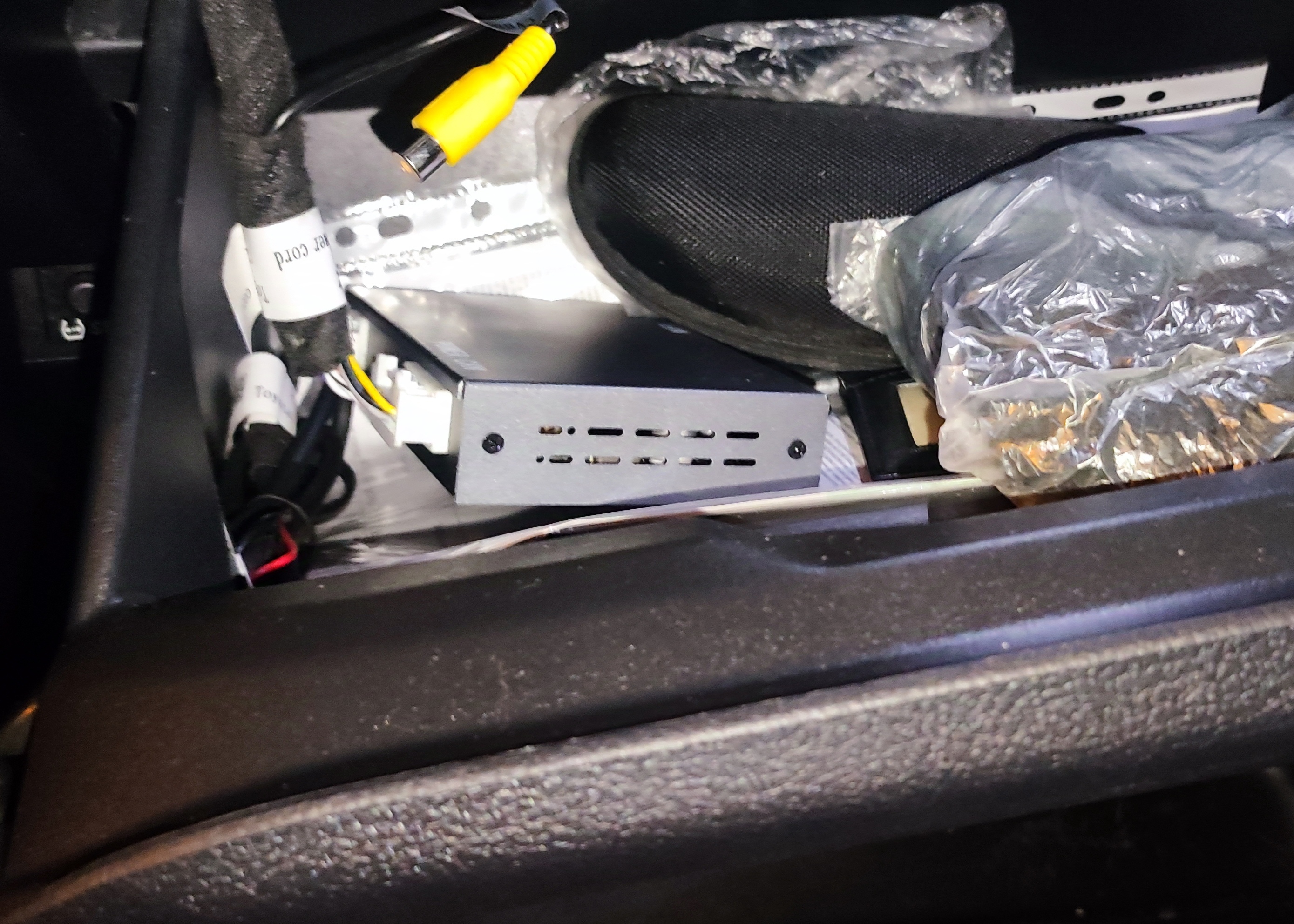

Не посмях да остава модула зад аудио системата защото не съм сигурен дали няма да падне някъде по-навътре и да направи някаква беля. Мислих си да го прикача към самото аудио с двойно лепящо тиксо или свински опашки, но не знам дали няма да грее. Поради тази причина го оставих за сега в жапката. Другото което забелязах е, че поради някаква причина по някога се връзва трудно.
