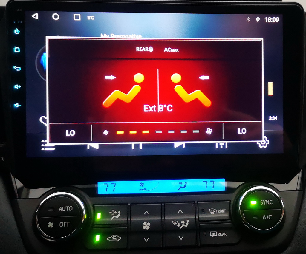

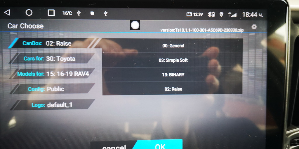

Аз имам мултимедия на РАВ4_2018. В настройките за използване на CAN протокол за РАВ4 има няколко версии. Провери при теб така ли е. Ако има пробвай с друга версия за модела. На третата снимка тази букса за CАN шината имаш ли я ?

Благодаря колега. Имам я тази букса и пробвах всички протоколи които са за Прадо 120 2002-2009. Не знам обаче CAN декодера има букси и от двете страни. Дали не бъркам при неговото свързване. В събота ще опитам отново.
