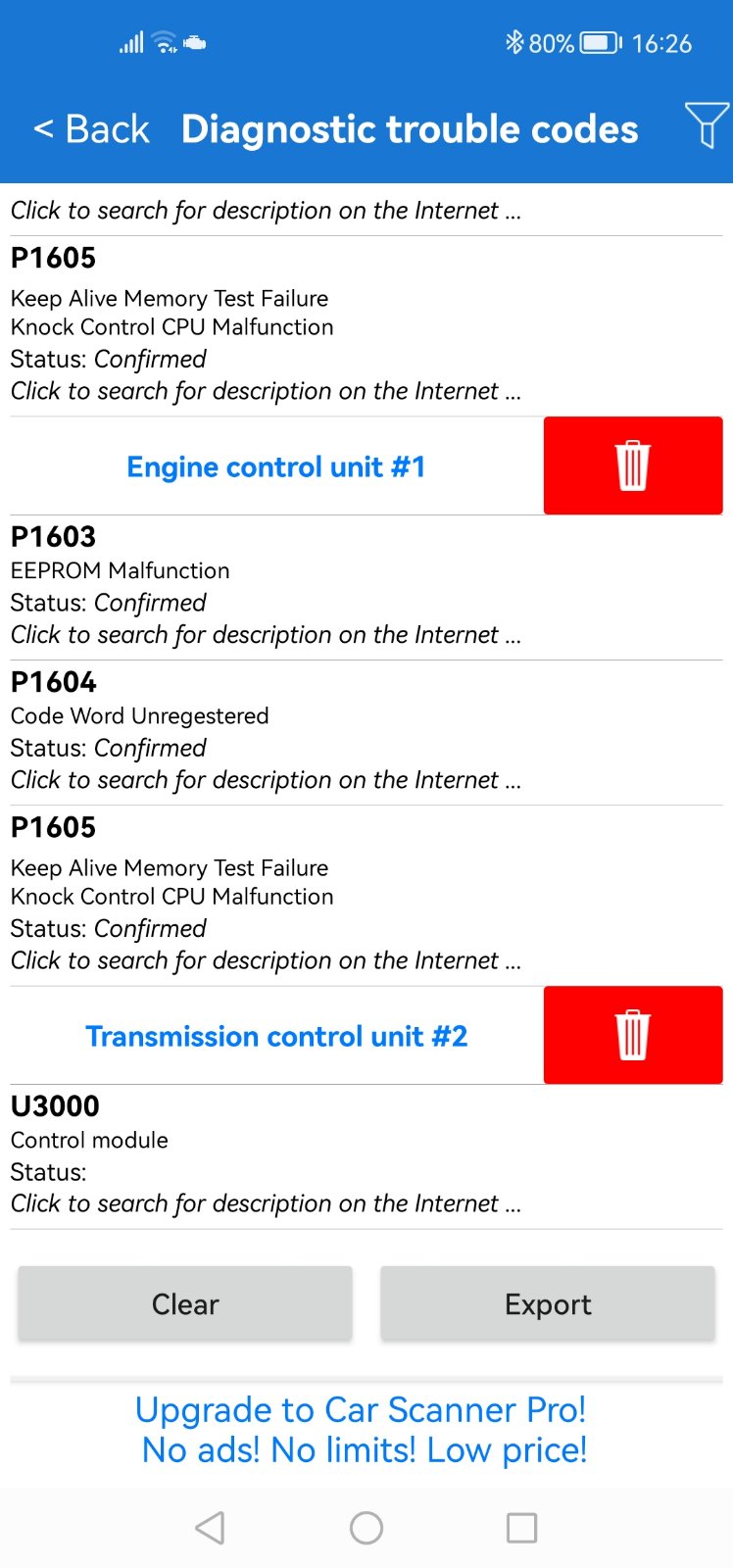

Така имам Obd2 bluetooth показа ми тези грешки
0-02-05-a277426c6460fb7ef88b54c1b02ea0d0cd9ec53176e5ab6b77617b12cc257273_8a479ea1.jpg
0-02-05-a277426c6460fb7ef88b54c1b02ea0d0cd9ec53176e5ab6b77617b12cc257273_8a479ea1.jpg (142.91 KiB) Преглеждано 7518 пъти

Ами не е точно така както е написал max-2. Като пусна спирачката пали сама и тръгва не е нужно да давам газ че да запали, но не запали. Преди малко пак така стана и пак тази грешка p1604
