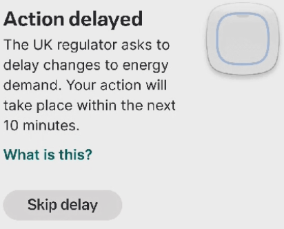

Вече с по-нов телефон имах възможност за повече експерименти. Това което ме дразни е съобщението, че зареждането няма да започне веднага заради UK регулации.
Аз съм му задал, че съм в БГ, но то си знае неговото. Ако му дам "Skip", казва "Fail" и не мога да прескоча тази простотия.

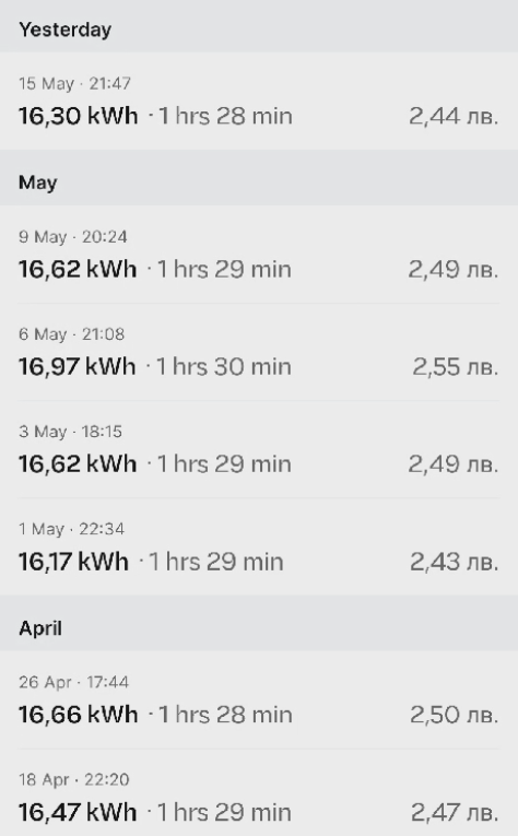

Обикновено от колата управлявам зареждането да става от 01:00 до 02:30 след полунощ, така че засега това "закъснение" не ми влияе нещо допълнително (само ме дразни) и не съм се оплакал на доставчика или производителя. Зареждам с мощност 11 kW: 3 фази по 16А. За час и половина зареждам около 16.5 kWh. Колата (Рено Зое R135) има 52 kWh батерия. Значи като се прибера и ако е под 40% я включвам и така ще добави още около 30%. Е, ако ми предстои извънградско шофиране - тогава стратегията е друга tooth.gif
