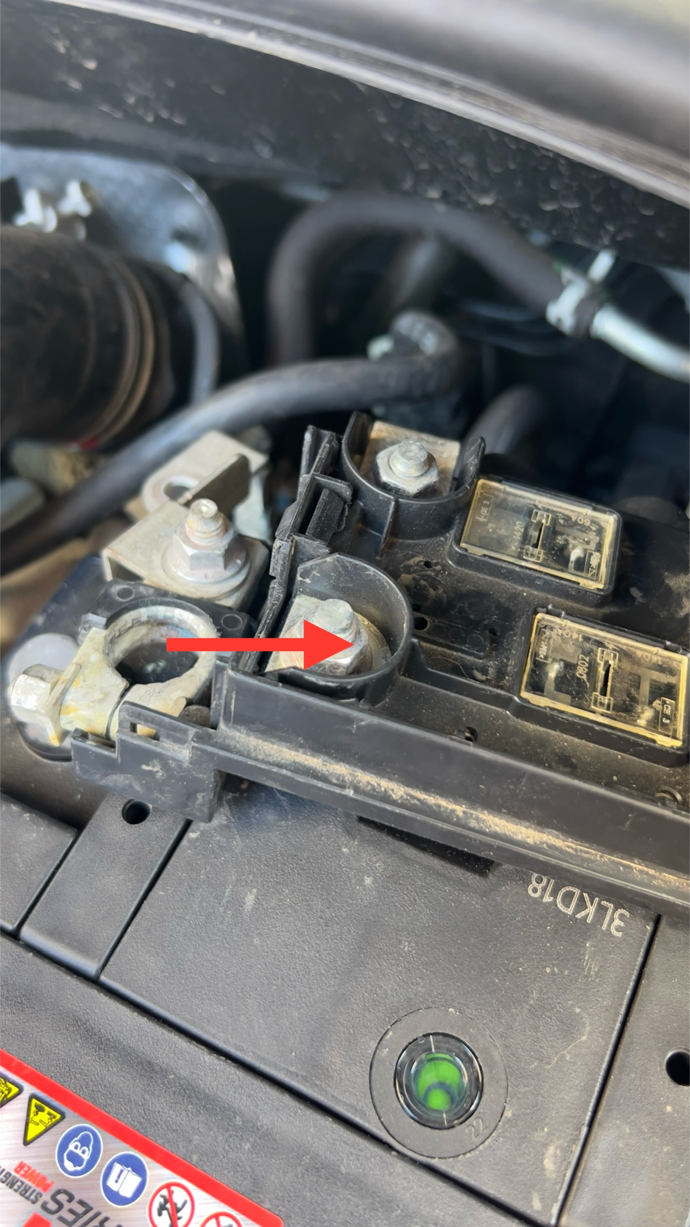

Здравейте колеги. Вчера ме викаха да сменя акумулатора на CHR 2017 бензин. След слагане на новия, колата тотално умря. При слагането на новия, на клемите никакви искри не се появиха, както обичайно. Днес награбих мултицета и тръгнах да търся проблема. На плюса има някаква система от няколко кабела с два силови бушона и интересното(поне за мен) е, че между клемата на акумулатора и три от кабелите, няма физическа връзка. Тези кабели са три черни е бяла, синя и червена ивица. Непосредствено след клемата на акумулатора, има друг кабел, бял, който подозирам отива към динамото. Единственото напрежение е на този кабел, никъде другаде няма ток. Все едно не е закачен акумулатор, а тухла. Няма електрическа схема на колата за да виде кое къде, но прозвъни х тези другите кабели с ивиците, те отиват до бушоните. На диоден режим на мултицета с маса, отговора е нормален, няма късо съединение или отворена верига. Но същото замерване на белия кабел, показва отворена верига. Както казах, предполагам той отива в динамото. Въпросът е, възможно ли е от динамото някъде, да се разпределя напрежението в цялата кола, демек, да влиза по белия кабел и оттам нататък после се връща обратно на тия силови бушони и оттам в другите по-малки….. вижда ми се крайно нелогично, но както казах, между клемата на акумулатора и тия силови бушони, няма нищо освен пластмаса. Излишно е да казвам че какви ли не бушони бяха проверени и всички са здрави. Слагам една снимка за преглед.

biro
Мнения: 2921
Благодарил/а: 6 пъти
Toyota CHR електрически проблем.
Мнение от biro » 05 Май 2024 17:09
Да не си обърнал полюсите?

Баш ми прилича на обърнат акумулатор
Тоя дето та е викал какъв е?

Няма как да се обърнат полюсите. Чак пък толкоз не сме слепи 😀

Би ли споделил какъв е точния модел акумулатор с продуктов код? Ляв или десен плюс?

biro написа: ↑05 Май 2024 19:34 Би ли споделил какъв е точния модел акумулатор с продуктов код? Ляв или десен плюс?
Най-обикновен акумулатор. Ляв плюс. Колата е 1.2 мотор, бензин. Не е хибрид. Утре ще я гледат майстори, ще пиша за резултата.

Alesyz написа: ↑06 Май 2024 00:21 Най-обикновен акумулатор. Ляв плюс.
Аз казах ли ти, че си разменил полюсите. Този C-HR е с десен плюс.
