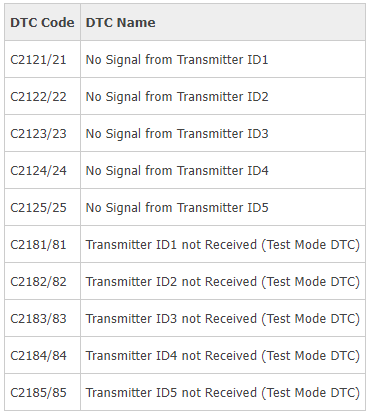

Здравей те, Явно имам повреден датчик за налягане в някоя гума,защото при закачане на диагностика показва грешка C2122.Въпроса ми е някой знае ли на коя гума е въз основа на така изписаната грешка,че не ми се дават пари и за четирите датчика,Благодаря предварително!

Със софтуер може да се разбере кой точно е датчик 2(набиващия грешката). Има вероятност да е здрав, но батерията му да е за смяна...

Изписва transmitter id 2,но на коя гума отговаря един Господ знае.Колата е Auris Turing sport

Грешка C2122 Auris Turing sport
Мнение от WoLF » 22 Апр 2024 14:49
Различно е на всяка една кола. Информацията може да се извлече. Успех! :thumbsup:
Мнение от pminev » 24 Апр 2024 07:48
Аз си ги разгадах като понижавах налягането на гумите една по една и гледам с Техстрийм-а кой е датчика.
Мнение от Akima » 25 Апр 2024 12:37
Това е стандартната процедура по гадаене.
За четене:
