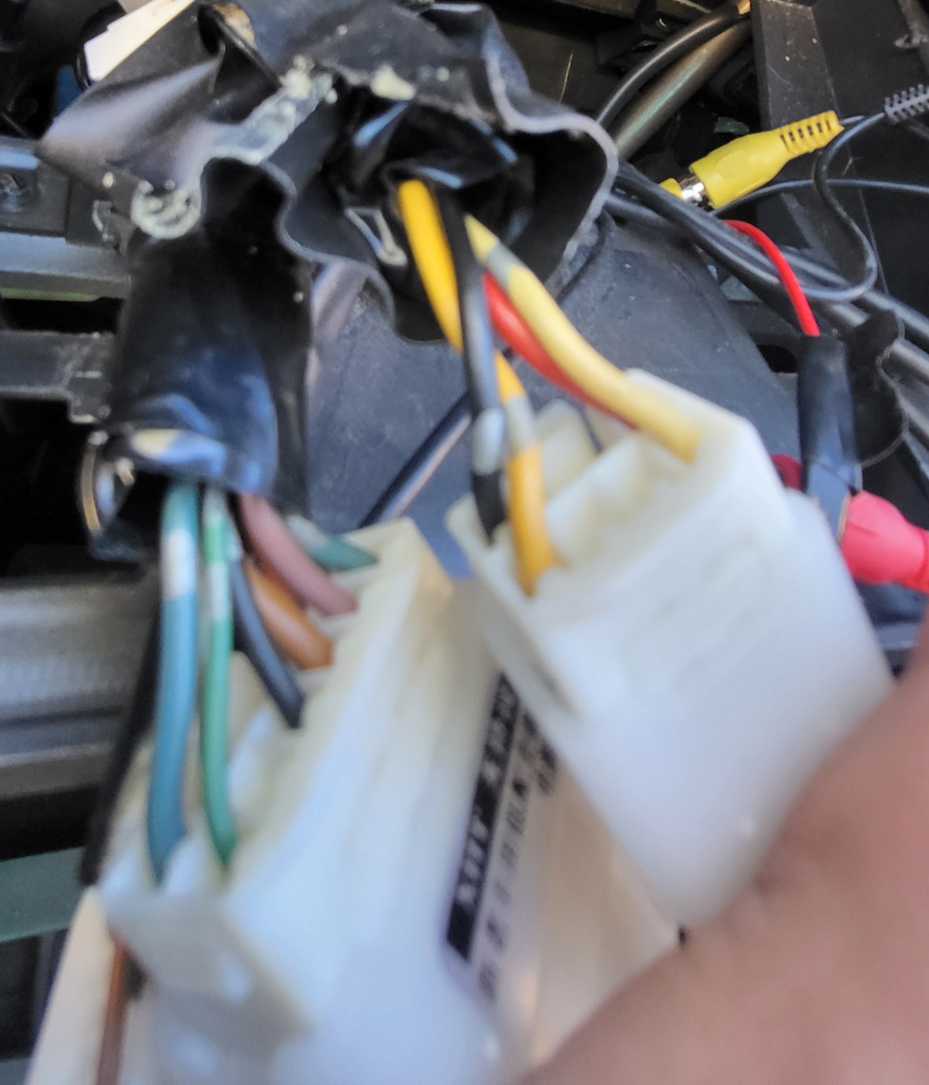

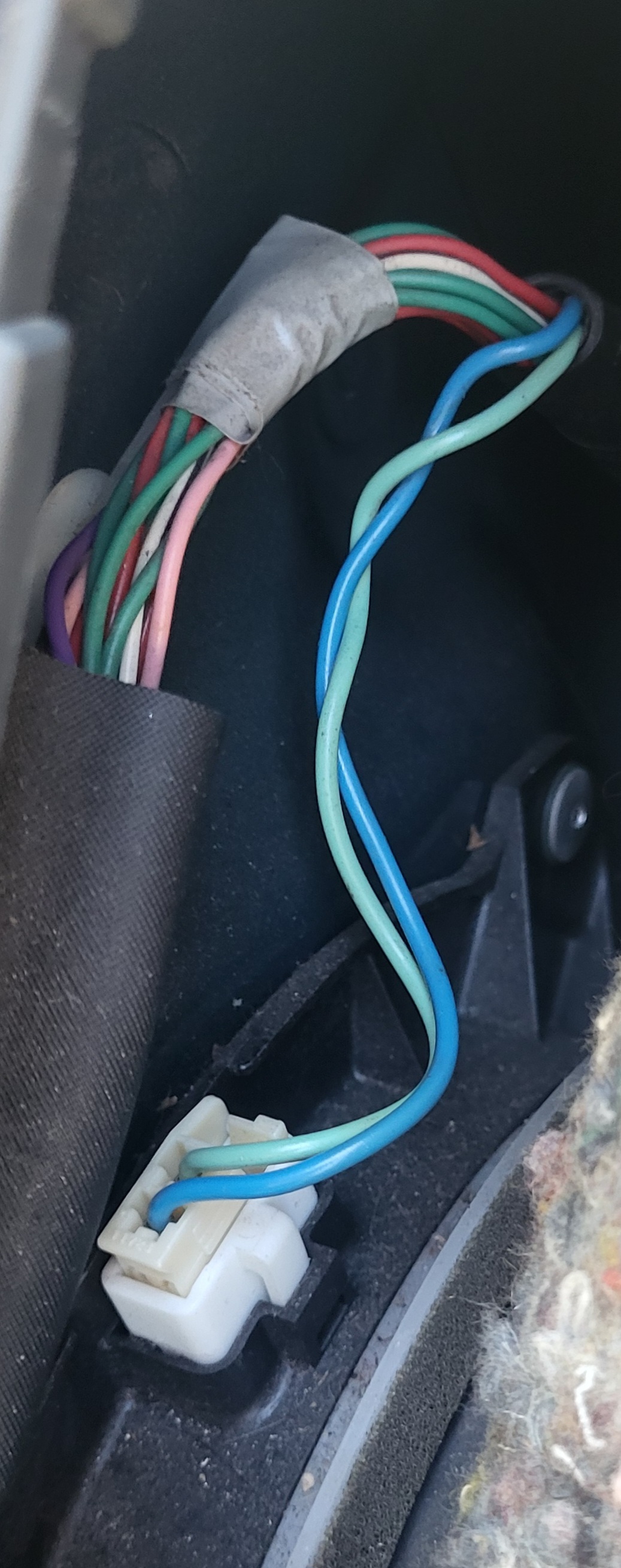

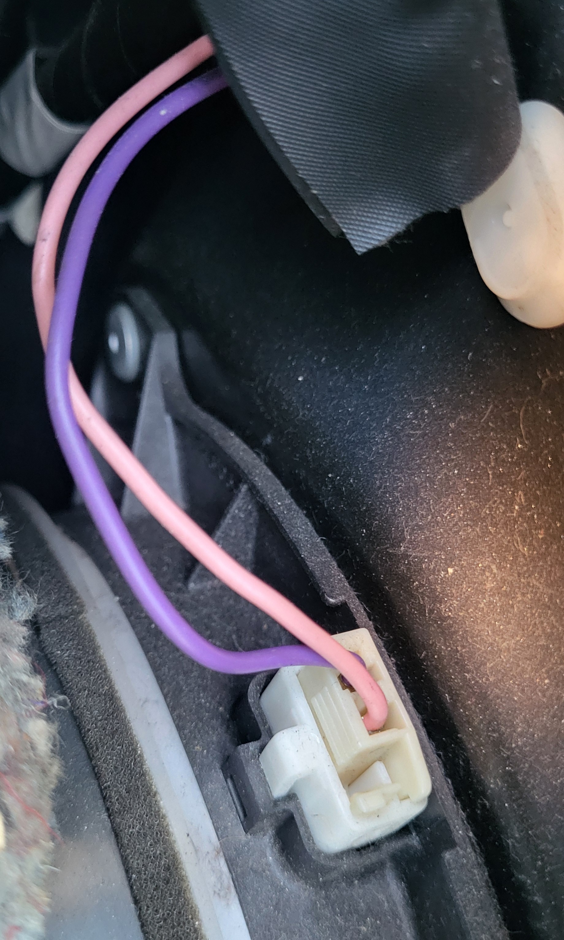

Здравейте, закупих Тойота Корола Версо 2008г. За съжаление от предните колони няма звук. Пробвах баланс ляв, десен и предни и задни. Предните не свирят в нито едно положение на настройки. Предположих, че са изгоряли говорителите. Отворих корите и ги замерих с мултицет. Показва, че работят, 3,5 ома. С учудване установих, че кабелите, които тръгват от колоните не ги виждам да отиват в озвучителната система. Имам в предвид цветовете и дебелината на кабелите не съвпадат. Дали някъде са наставени и преминават в други цветове. Кабелчета на колоните са лилав/розов и син/зелен. При озвучителната система няма такива цветове.

Хайде сега си махни пластмасата под таблото в купето до крака ти (kick panel) и ще ги намериш къде свършват. Излизат през отвор във вратата, влизат в реброто на купето и стигат до едно табло със букси долу вляво/вдясно зад тази пластмаса. От там тръгват други кабели и вече те минават зад таблото и стигат по сноповете до радиото.

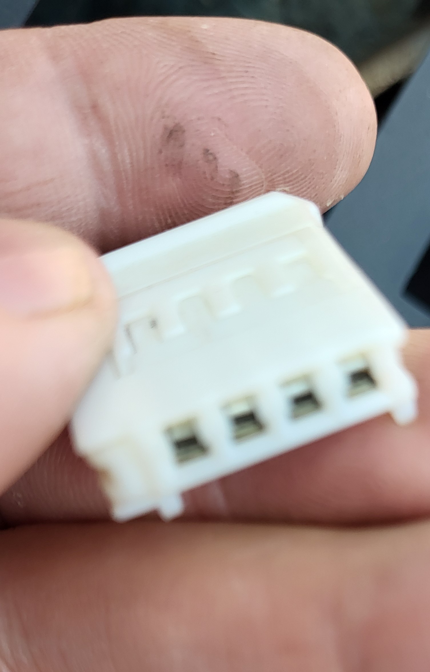

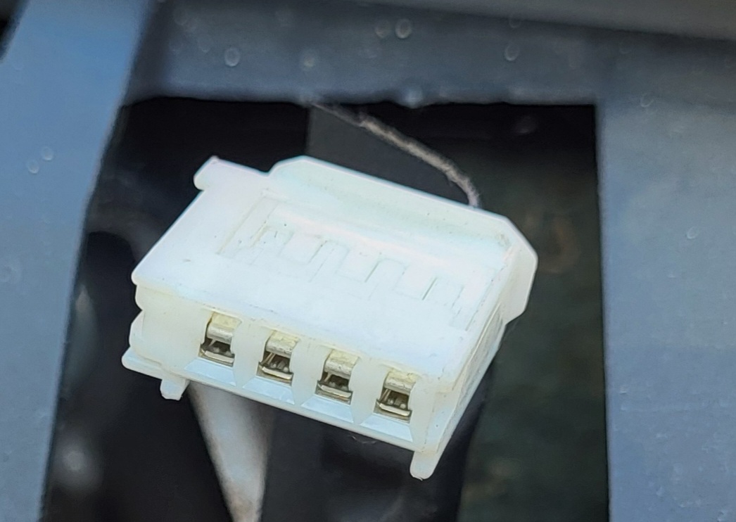

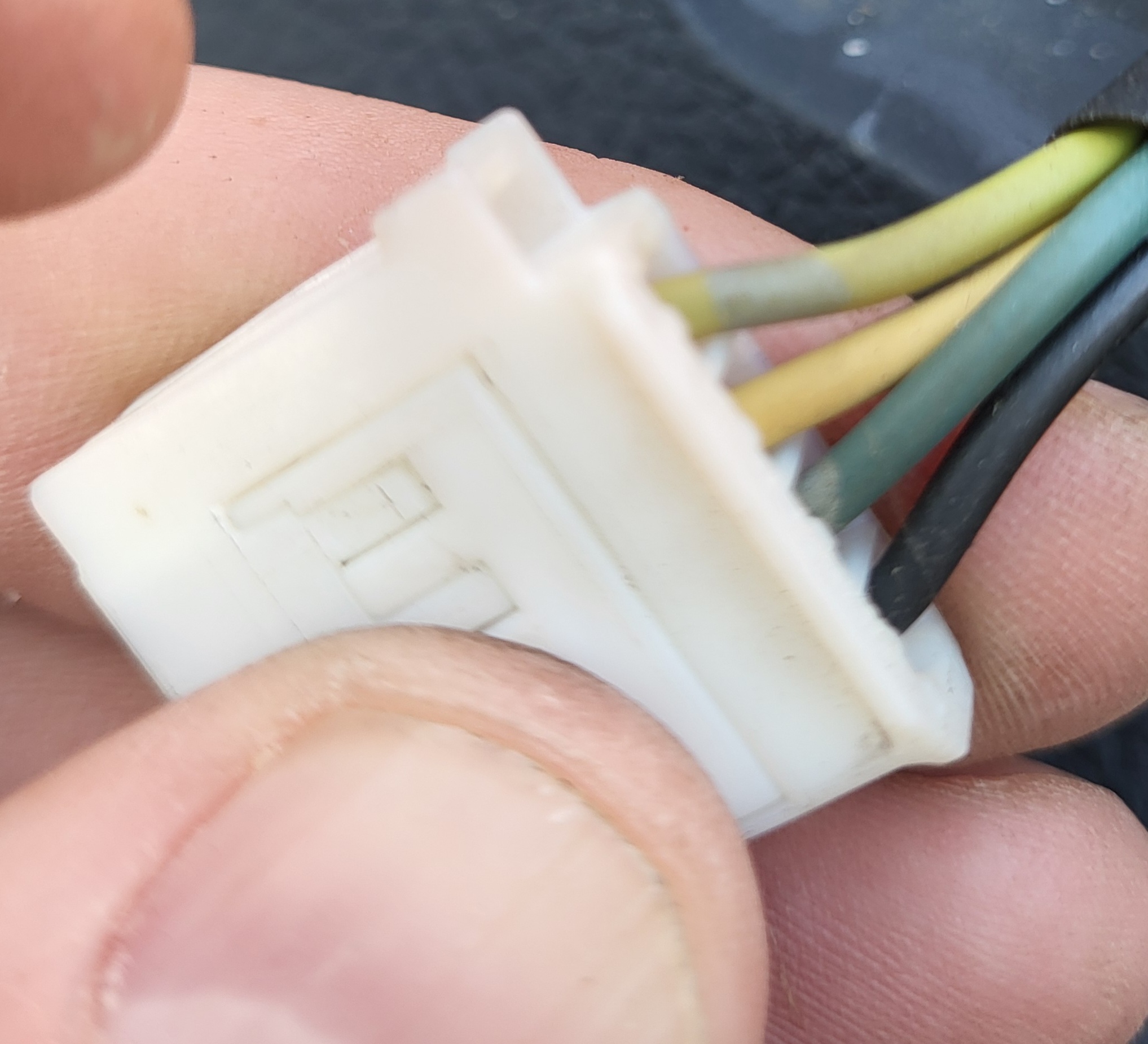

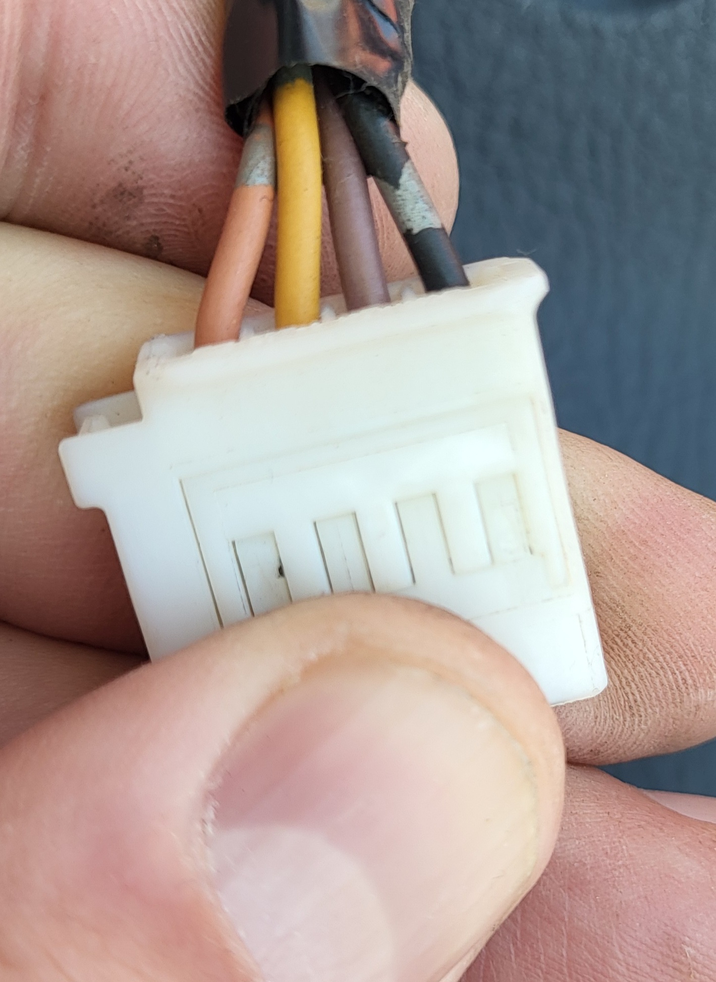

Сега открих, че на мястото на високочестотните говорители няма нищо...свободни букси с 4 пина. Ако сложа мостчета вместо говорителче дали ще тръгне. И между кои цветове да да го направя? Ако сложа пищалка как да я свържа като са 4 кабела, а на пищялката са 2.

Звук от предни колони на Тойота Корола Версо 2008
Виж цветовете на кабелите - не помня през едно ли бяха крачетата или по двойки. Идеята е че влизат 2 кабела от вратата във пищялката и от нея излизат 2 за говорителя. Мисля че буксата на пищялката ги замостваше плюс със плюс и минус със минус във паралелно свързване. Довечера трябва да погледна дали нямам пищалка от Авенсис в гаража и да видя как беше опроводяването отвътре.
Но в общи линии в предната част на вратата, откъм пантите имаш 2 входящи кабела в снопа - виж им цветовете и ще си изясниш кои са входните за пищалката и кои са изходящите за говорителя, ако толкова не може да ги нацелиш по цвят от говорителя, на който до кулунга му има означения +/-
Кик-панелите са хванати или със гайки (кирилизираната версия) или със пластмасови тапи за винтове заварени за пода. Ако са пластмасови тапи ги издърпваш или пробваш да ги въртиш. Ако са гайки е ясно - ключе 10. Резбата мисля че беше М6*1мм.

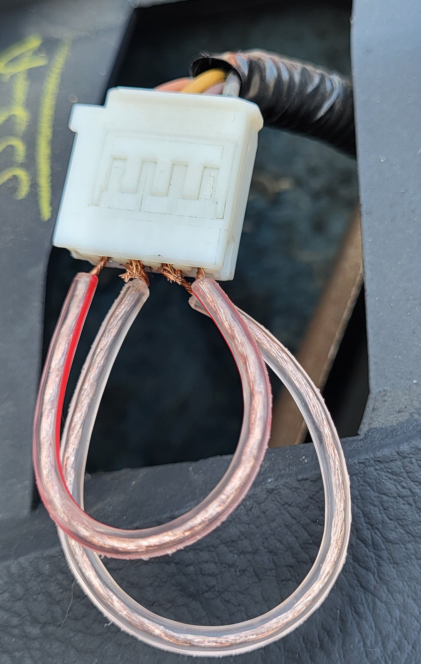

Златен си. Замерих с мултицет и ги открих кои пинове входящи и изходящи. Пуснах мостчета и тръгнаааааааааа. Супер си. Благодаря ти много. Без теб нямаше да се сетя, че може пищялките да липсват. Ако имаш револют карта дай си номера да ти пратя 20лв. да изпиеш една ракия.
