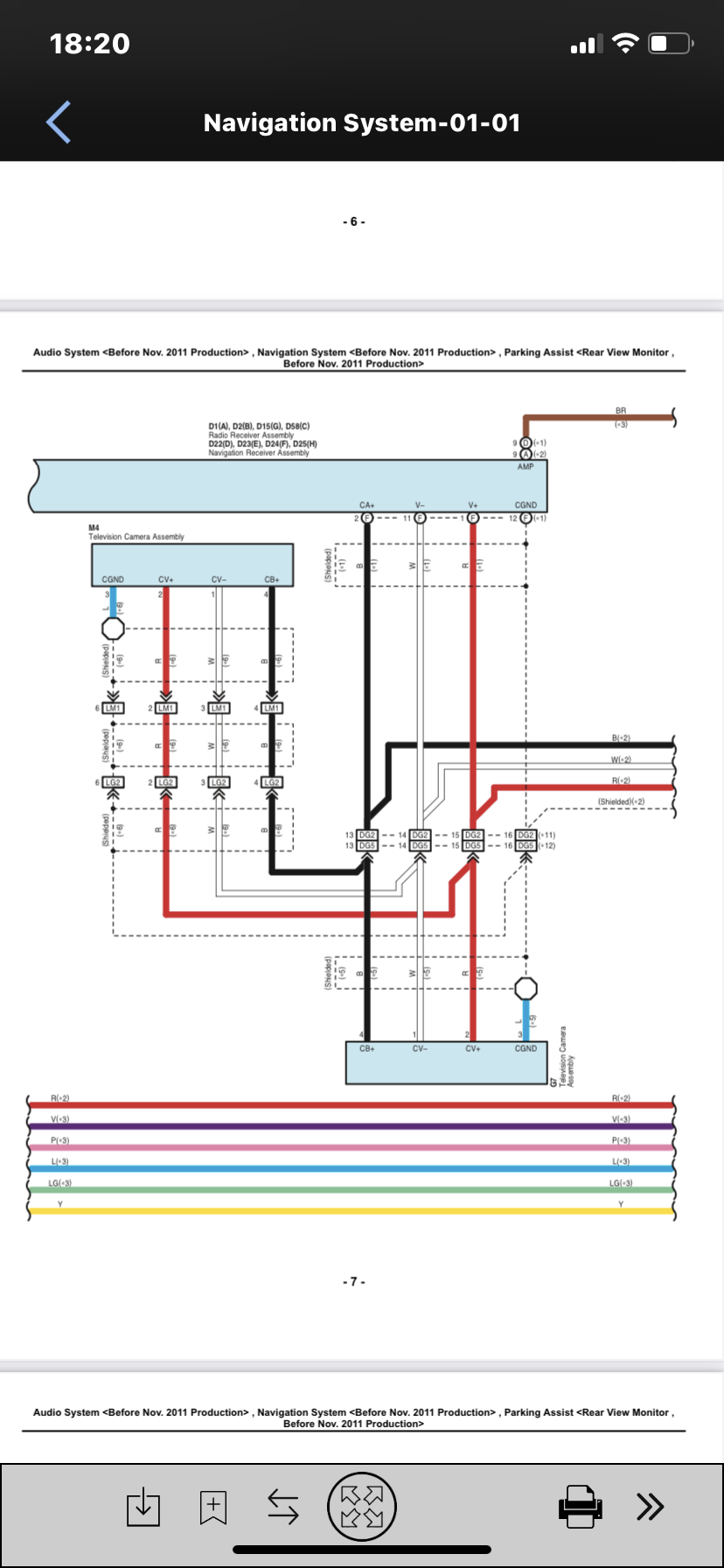

Здравейте колеги, имам Авенсис от 2009 със стандартно радио W53828, което реших да ъпгрейдна със навигация touch and go. Дотук всичко мина идеално до момента в който искам да монтирам задната камера, която също е ОЕМ, но за нещастие поради факта ,че нямам изобщо фабрична камера съответно нямам нужните букси за да се свърже. Питането ми е към по запознатите с ел. системите, тъй като доста се порових и искам да е с ОЕМ части, имам желанието да се справя с този проблем, но ми в нужна малка помощ. Намерих в едно страхотно приложение за схемите и диаграмите на автомобилите конкретната схема за свързване на камерата, но нещо не се справям с разчитането, ако някой би бил добър в това да удари едно рамо ще съм благодарен а и ще почерпя! Прикачвам снимка на диаграмата! :cheers: Изображение
Диаграмата на свързване на камерата

И аз бях със същото желание когато минах на B9012, само че изгубих ентусиазъм и надежда, че може да се монтира ОЕМ камерата. Следя темата. За да не е офтопик - ето статията която гледах аз и, в която има малко инфо и за камерата https://www.toyotaownersclub.com/tutori ... nit-b9012/
