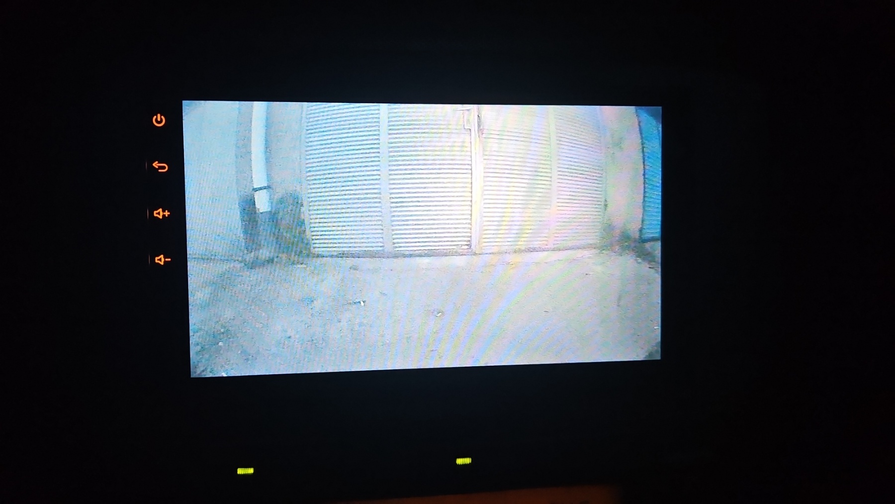

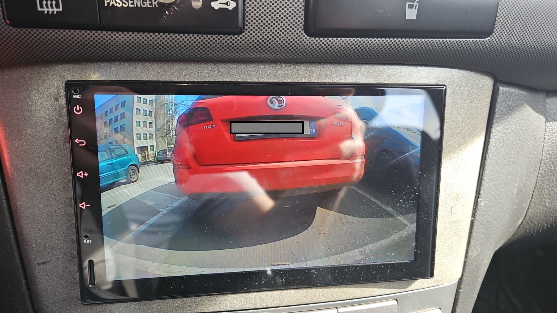

И на моята. От 12 волта през него оставаха 6 след инфлацията. Видесигнала ... абе различаваше се човек от куче в снега. Та го изритах и си пуснах захранване и видео с аудио кабел 2х0.75. Това лято ще изритам аудио кабела от видеосигнала и ще си пусна тънък коаксиален с оплетка.
Така изглежда видеото от камерата при мен - със червената колата е през деня, другата е надвечер на тъмно.
