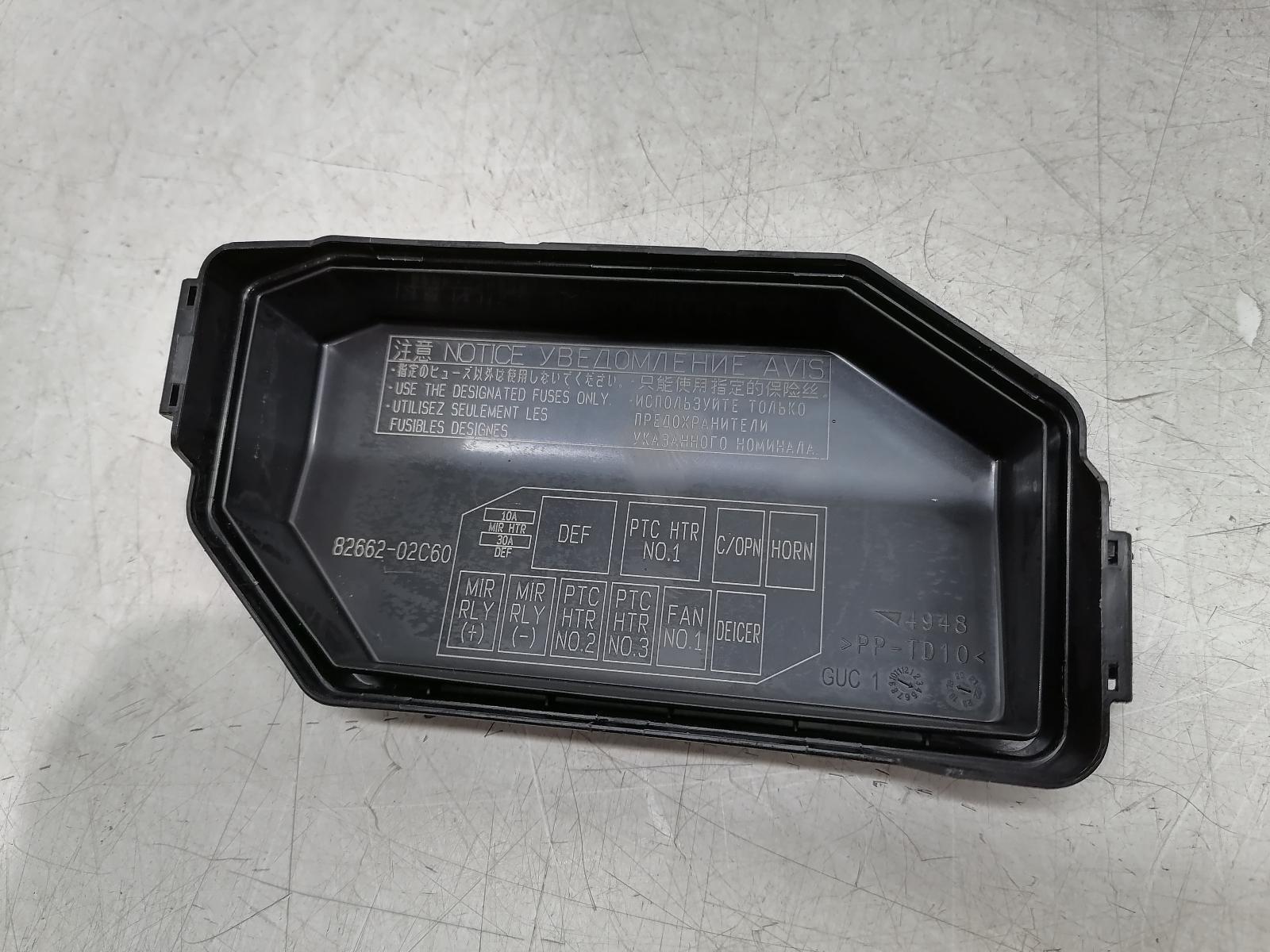

Искам да вържа малък консуматор (~ 80mA) и най удобното място е в малката кутия отляво в двигателния отсек (като се застане срещу колата). Вътре има 2 бр. 10А предпазители (за MIR+ и MIR-) и едно реле.
Смятам връзката да е чрез разклонител, от тези, които се слагат на мястото на предпазителя и има място за 2 бр.
Понеже не съм съвсем наясно какво ще се получи, ако взема, че извадя единия и дали няма да напраска някакви грешки (нямам идея какво точно захранва това реле), реших първо да питам. Доколкото успях да разбера, това MIR означава Multi Integration (или нещо си) реле. Но най-много ме притеснява да не се ошашка някой компютър след изваждане на някой от въпросните предпазители...

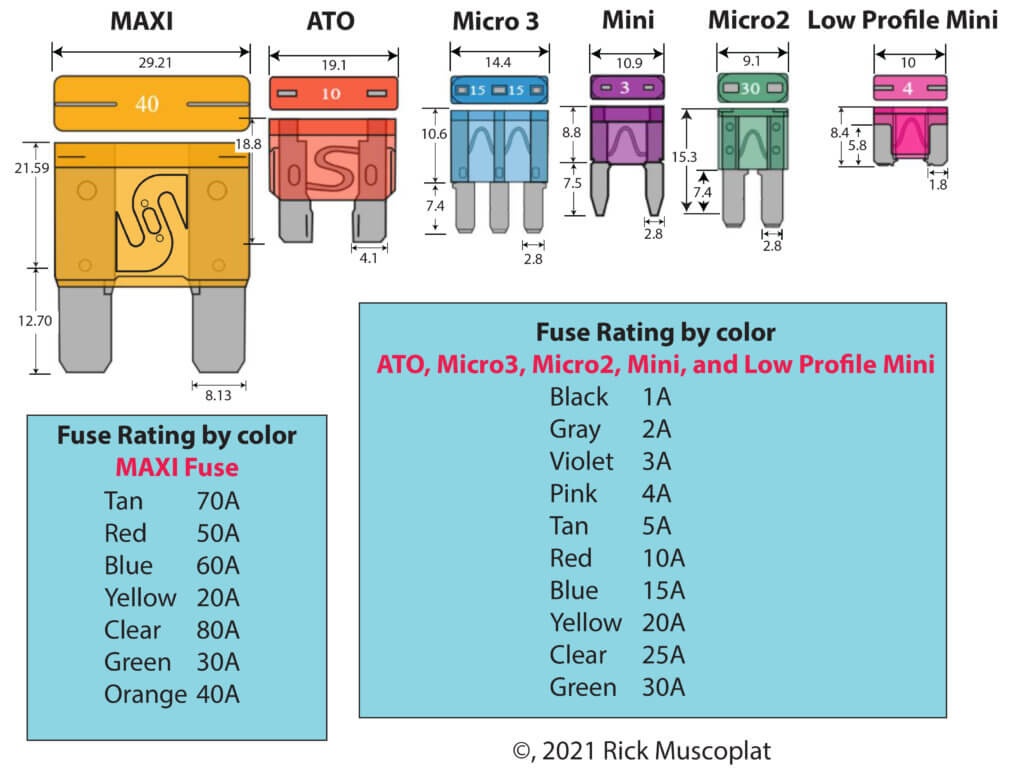

Другото тъпо нещо е, че размерът на предпазителите (резервните) са като за Mini, а външният вид е на Low Profile Mini!? Според данните от снимката долу:
Car fuses.jpg (99.67 KiB) Преглеждано 5602 пъти

Мисля че видях наврян в една кола Микро2 или Мини в леглото за Low profile mini. Влиза, стърчи, не знам дали ще се затвори кутията, не е правилно, но евентуално може да пробваш. Принципно съм и против смесването на типа на корпуса, защото ще купуваш и държиш 2 вида предпазители, освен че вероятно ще е влошен контакта в кутията. MIR HTR да не е MIRRor HeaTeR ? Подгрев на огледалата, a MIR RLY да е Mirror Relay ?

Възможно е да си прав и това да са предпазители за подгрева на огледалата. Тогава не би следвало да има каквито и да са проблеми с временното изключване. Поне според мен. Ще поразгледам още по-внимателно легендата на капачето.
Но остава чуденката за размера на предпазителя, защото сега открих на друго място, че дължината на Low Profile е 10.9 мм, а не 10. А 1 мм не е малко, все пак. Ех, стандарти...
