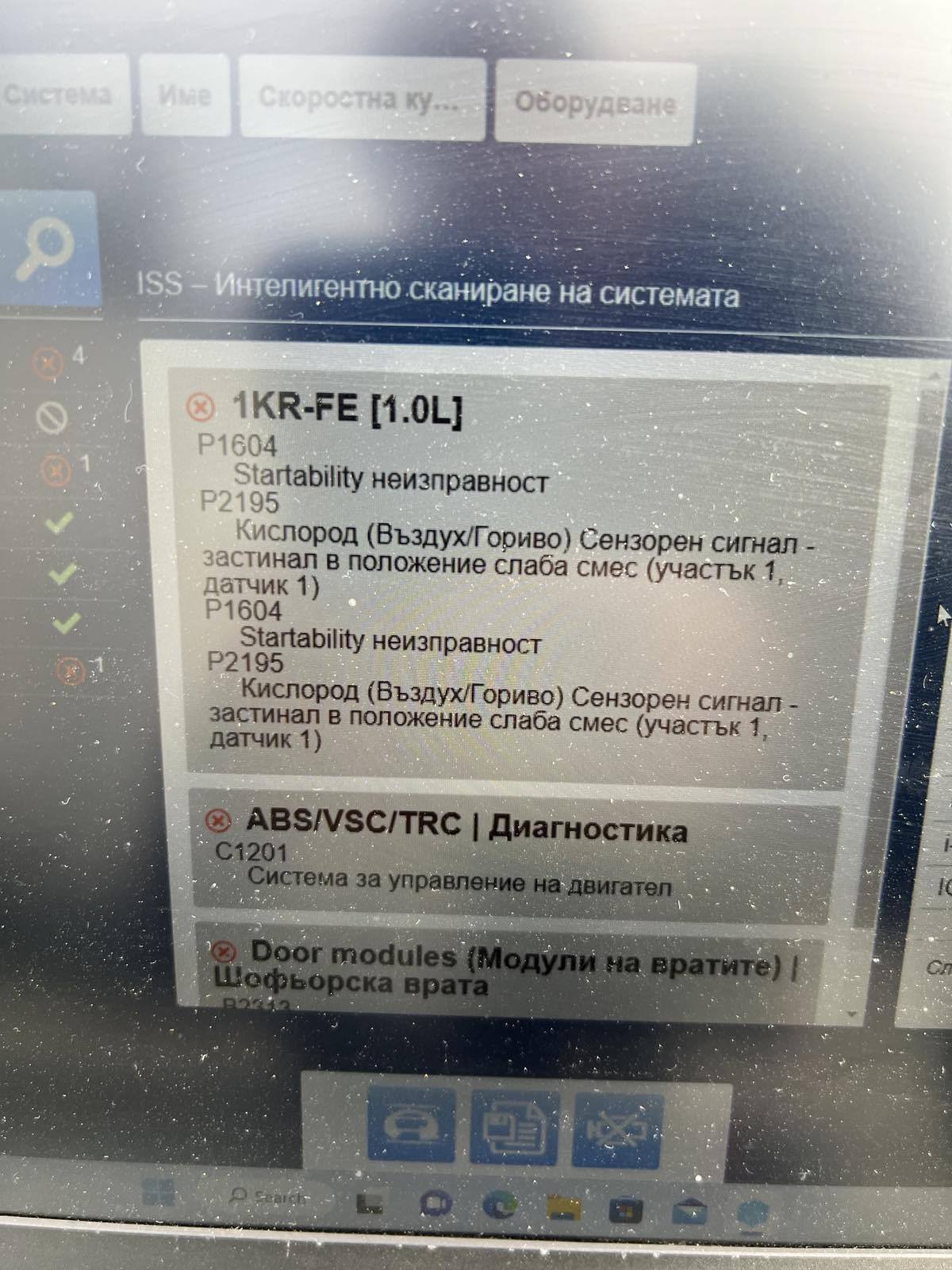

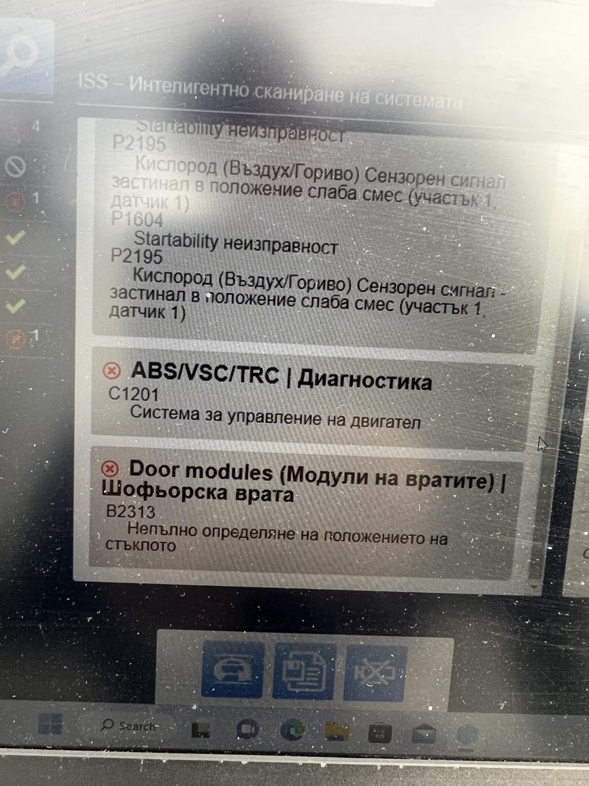

Днес обаче ми излязоха няколко грешки които чрез изчистване в сервиз изчезнаха и не се появиха повече, но мен лично си ме притесниха малко и снимах за да покажа тук и евентуално да получа съвети.
На таблото ми светна тракшана и отделно мигаше нещо от рода на VRC или VSR не помня точно.

Толкова много несвързани грешки плачат за акумулатор, алтернатор или лоша връзка. Почва се с оглед и проверка на акумулатора и свързването му с колата...
Хубаво е, че сте снимали грешките преди изтриване, че много обичат така да "решават" проблемите по сервизите bash.gif

Вероятно част от грешките са стари и за тях не се показва чек. Сигурно е седяла колата дълго време и е падал акумулатора, след което е зареждан на самата кола или е палена с бустери и т.н. От всичките грешки единственат , която може би била реален проблем е P2195 . Това е грешка свързана със смесообразуващата сонда и реално може да влияе на разхода на автомобила и най-вече на работата на двигателя. Ако се появи пак вероятно проблема си е в самата сонда.
