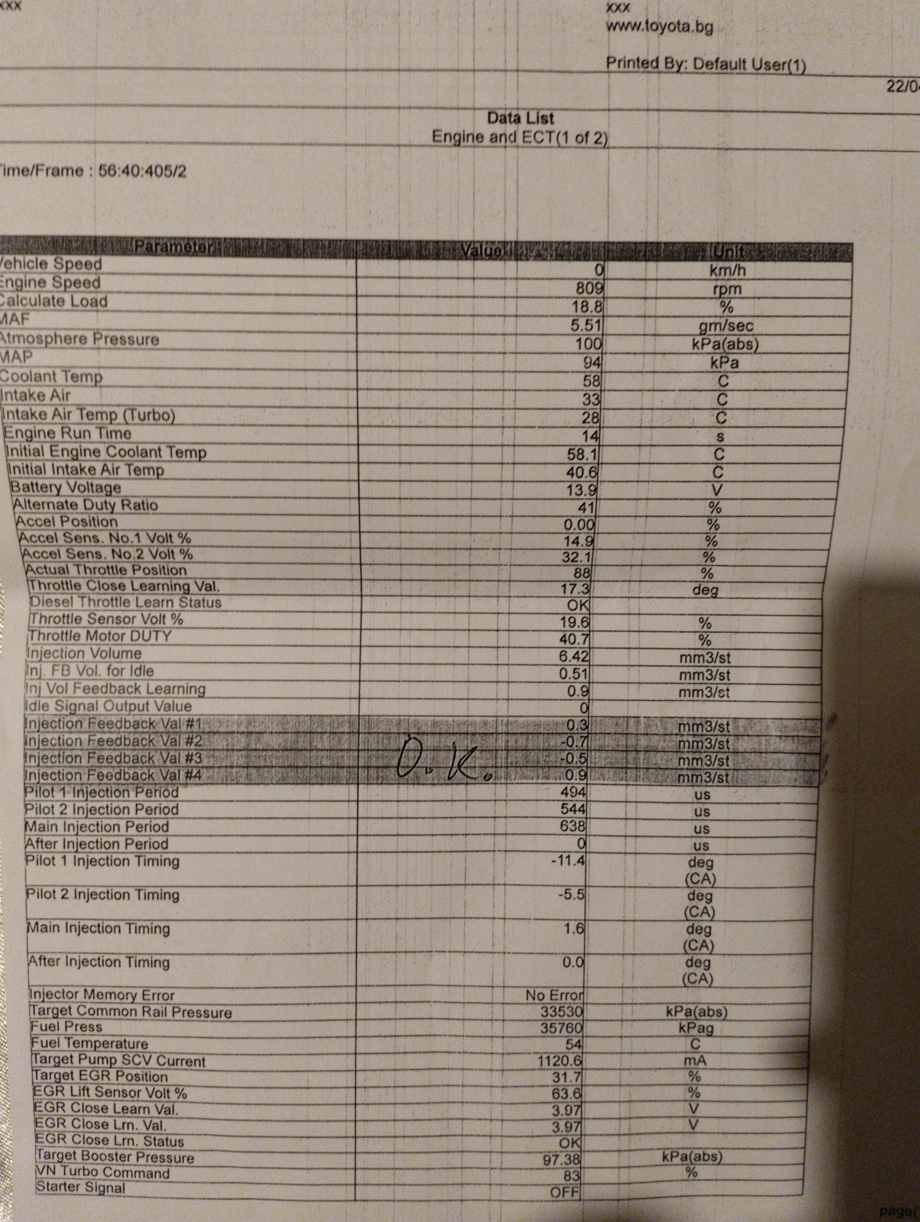

Здравейте. Извинявам се на колегата, че ще използвам неговата тема.
Колата е Авенсис, дизел, 126 к.с., 2008г. на около 257 хил. км.
Преди известно време, на няколко пъти светваха едновременно индикациите на акумулатора и тази за вода в горивния филтър. Промяна в поведението на колата нямаше.
Последния месец-два, на празен ход оборотите започнаха леко да играят. В последствие това се задълбочи - случи се два пъти да гасне в движение, със светещи двете лампи и рязко играеща стрелка между 100 и 1000 оборота.
В Спекта Ауто след диагностика казаха, че най-вероятно съм заредил некачествено гориво (ходя на една и съща бензиностанция, а от година слагам само от скъпата нафта на Лукойл). Смениха горивния филтър и толкоз.
Три-четири дни изминаха и лампите пак започнаха да светват периодично. Колата не гасне, но "глъхне" за около секунда в движение (случва се от първа до пета скорост без някаква закономерност, на шеста все още няма проблем). Лампите и това "забиване" не се проявават едновременно.
В чуждестранните форуми прочетох, че е възможно да си отива горивната помпа или динамото да не подава достатъчно ток на помпата (доколкото успях да си преведа от английски).
Ще съм ви благодарен за някакви насоки.

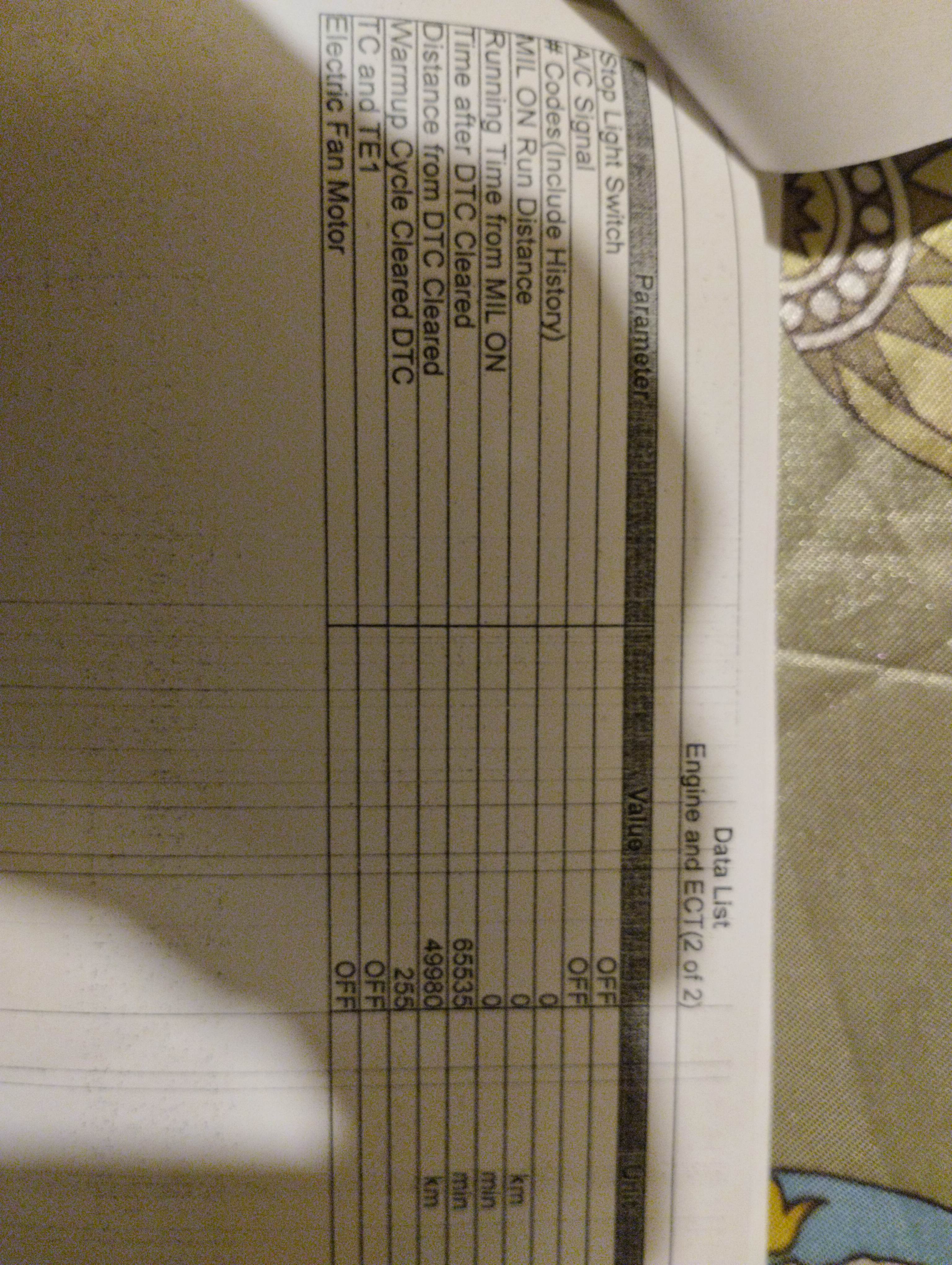

Прикачвам диагностичния лист от Тойота Бургас.

- iovkito
- Мнения: 3063
- Местоположение: Добрич
- Благодарил/а: 19 пъти
Avensis T25 D4D 116HP - Загуба на мощност и придръпване ?
Когато алтетнаторът замине, лампата за акумулатора светва заедно с тази за вода в горивния филтър. Отиди в сервиз, в който да свалят и ремонтират алтернатора.
