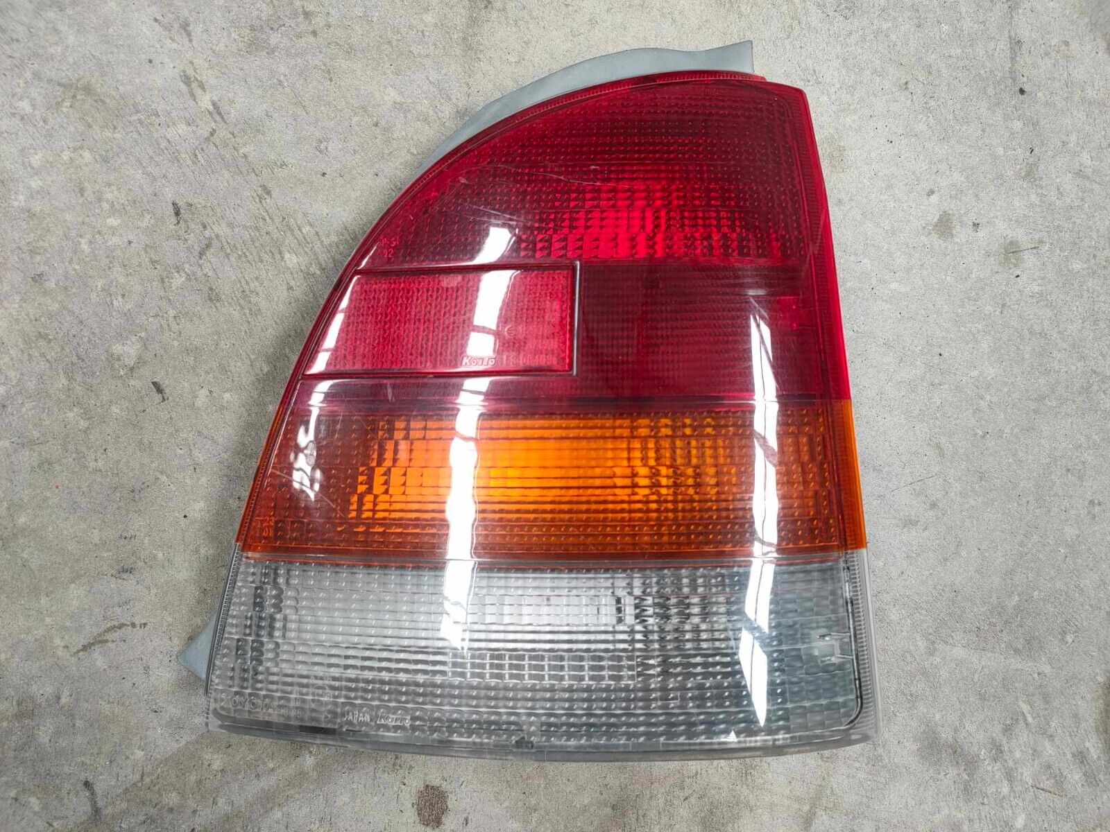

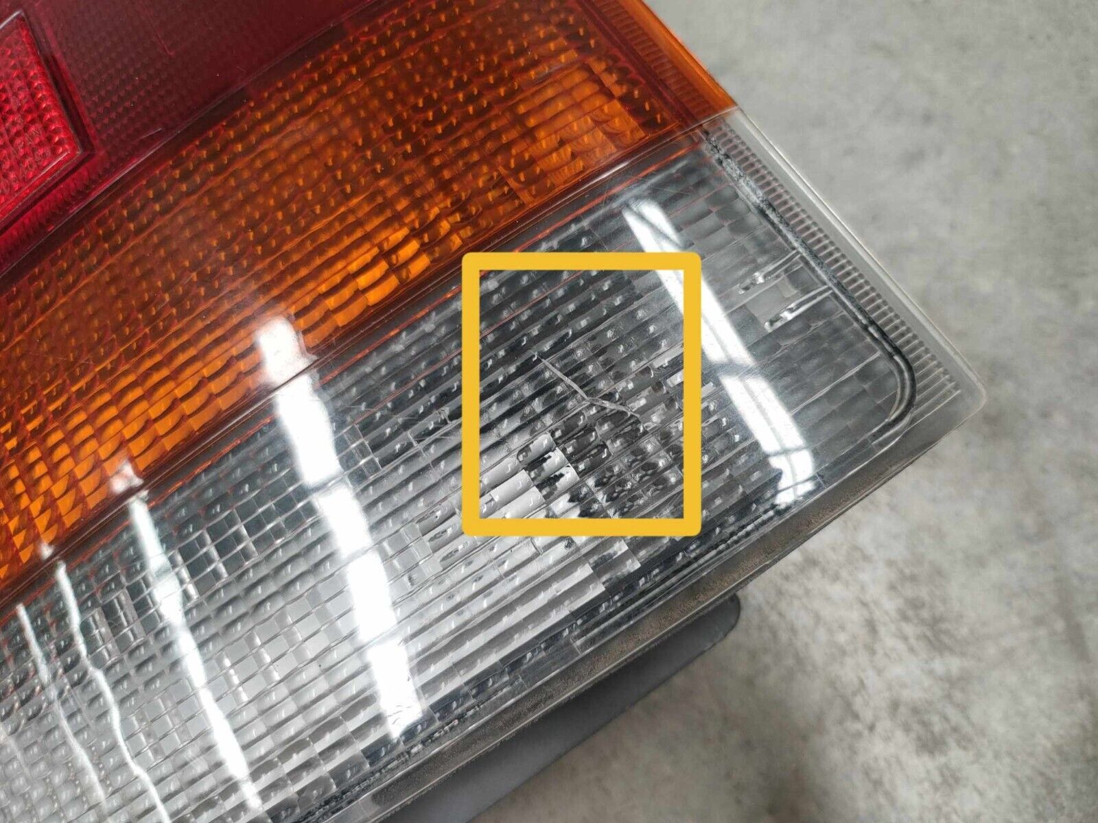

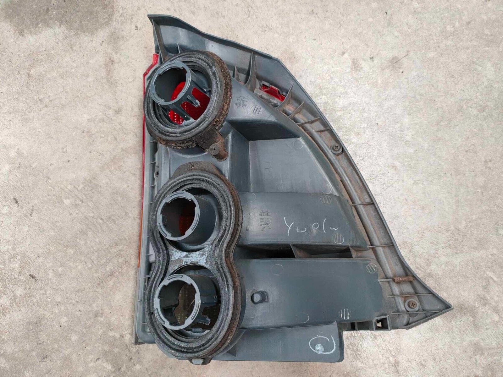

Здравейте, колеги, знаете ли как се сменява стъкло на стоп? За моята Тойота Старлет в ТМ Ауто предлагат и стоп, и само стъкло за стоп, разликата в цената е около 3 пъти. Мисълта ми е,че щом от Тойота са предвидили,че може да се сменя само стъклото на стопа, значи може. Но никой в ТМ Ауто не може да ми обясни дали ще стане, казаха,че се лепяло, но не се предлага лепило, а само стъкло за стопа. Мисълта ми е дали да го поръчвам, нещо не разбирам как ще се разлепи старото стъкло на стопа, понеже някой я е подпрял и е счупил част от стъклото на стопа/пластмаса де/, а иначе целият стоп е здрав, но има една дупка,където е счупено. Какво ще ме посъветвате? Знае ли някой как се разлепя старото стъкло и как се залепя новото. Или е хванато с винтове rolleyes.gif
Не ви ли се струва,че е хванато с винтове:
https://www.ebay.com.au/itm/12632660150 ... olid=10050

От снимката е видно, че смяната би била елементарна. Това личи и от схемата. В Тойота не го ли виждат това? Аз бих поръчал само стъклото, но не през официалния вносител.

e 10 написа: ↑22 Мар 2024 08:35 От снимката е видно, че смяната би била елементарна. Това личи и от схемата. В Тойота не го ли виждат това? Аз бих поръчал само стъклото, но не през официалния вносител.
Благодаря ти много. От това разбирам,че е само на винтове. Но как ще уплътни стъклото към стопа, дали е достатъчно само винтове или се ползва и лепило, може би и те това се чудят как става.
