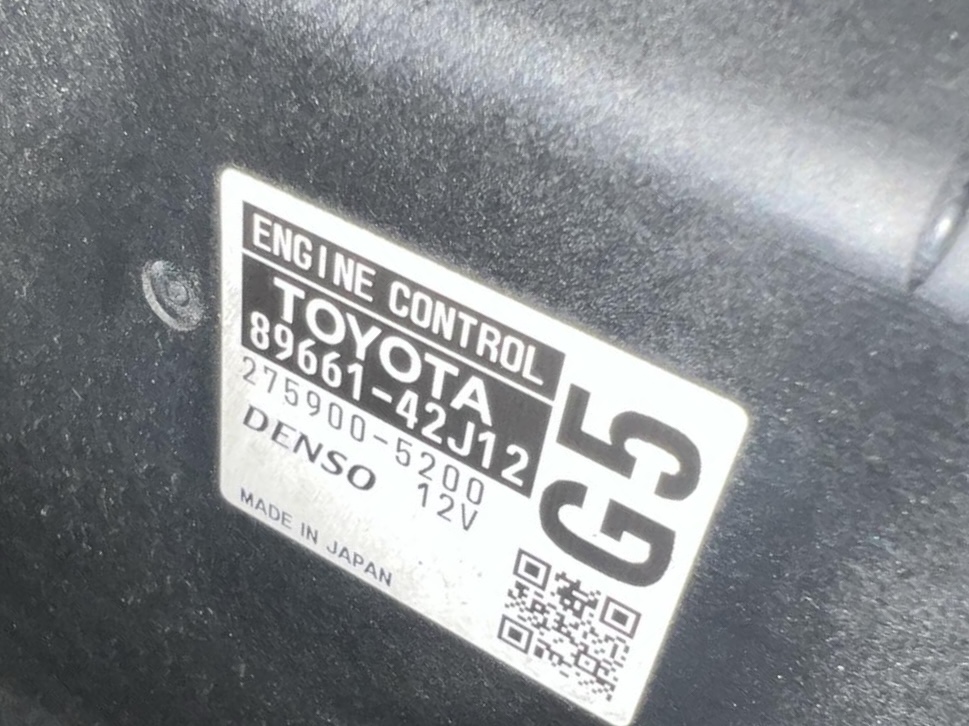

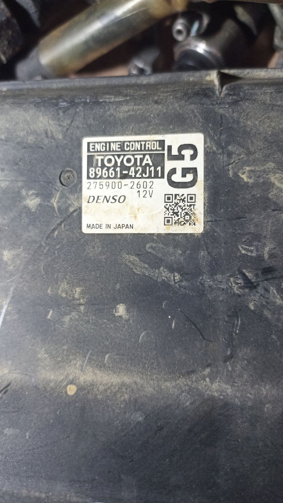

Здравейте! Не успявам да намеря компютър със същия номер като моя и се чудя дали би могъл да стане друг, на който има само един различен символ. Пращам снимка на моя компютър и на най-близкия възможен, който успях да намеря. Благодаря!

niksan55 написа: ↑18 Мар 2024 16:01 чудя дали би могъл да стане друг, на който има само един различен символ.
Може и да може, може и да не може. Трябва да се рови в каталозите по номер на рама.

Прати ми VIN на лично. Не че не можеш и сам да провериш на japancars.ru....

Не е plug and play замяната.Аз бих първо посетил специализиран сервиз,който да ме посъветва как да постъпя.

memorex, за дизелов вероятно ще трябва от стария компютър да се прехвърлят кодовете на дюзите, вероятно ще дойде без нито един транспондер, и ще трябва се отключи имобилайзера без да е наличен валиден master key (важи и за бензин и за дизел), вероятно и нещо изпускам. Но като е пред умиране щатния, и няма точен номер, нека поне да видим има ли шанс този да "стане".

Няма разлика, взаимозаменяеми са.
