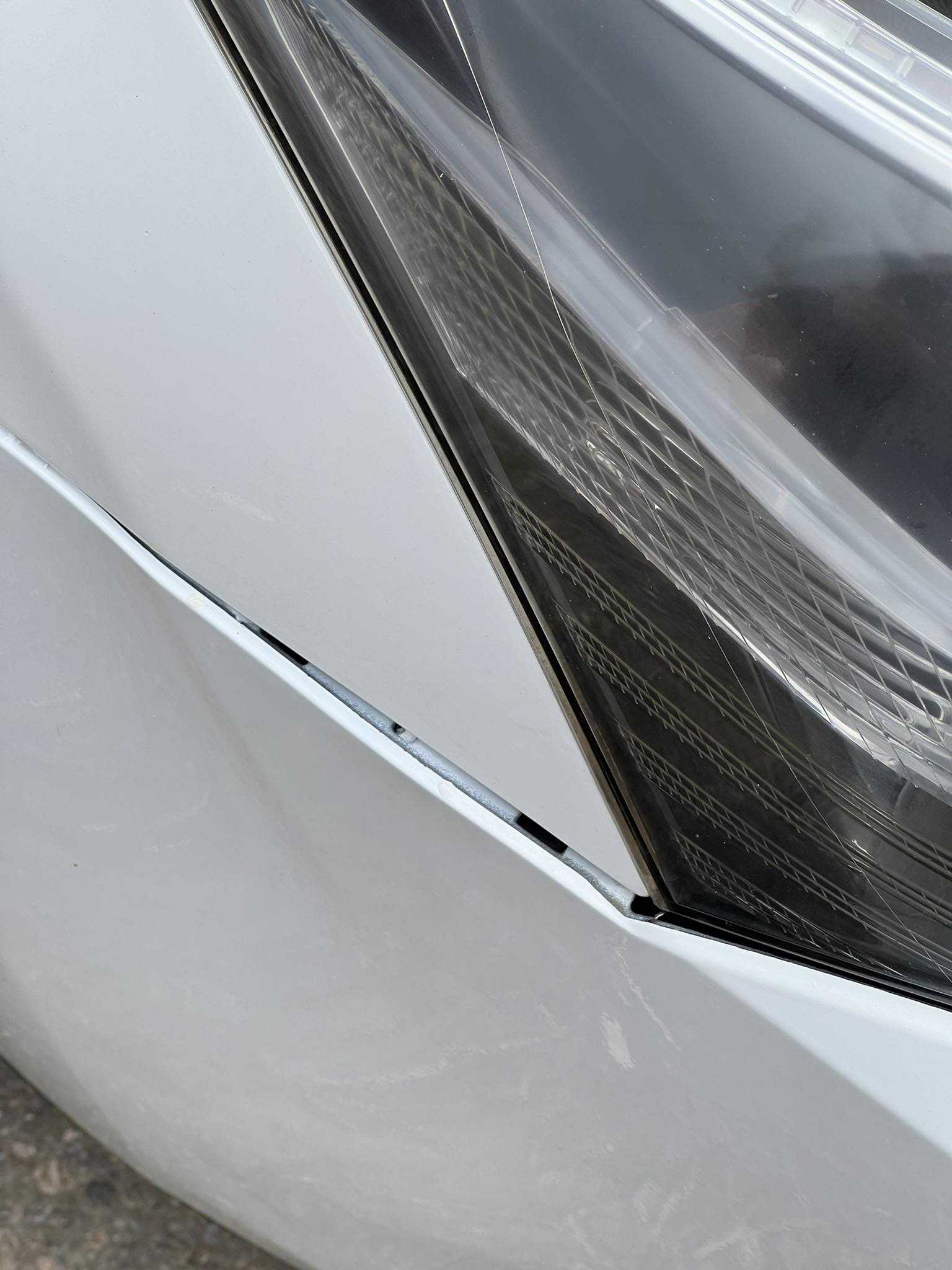

Предната и задната броня са леко хлътнали и са се откачили, но не мога да ги закача на щипките, които би трябвало да ги държат (прикачам снимка). Знаете ли за сервиз или човек, който може да оправи проблема, защото досега нямам успех с това? Резервни щипки или части за това също биха помогнали. Не съм проверил дали в Тойота предлагат резервни части за това конкретно.
Благодаря!

Вариант А: Остъргани по тротоарите, и са счупени зъбите на държачите им. Това е най-трошливата и относително скъпа (като за боклука който е) част в Авенсис Т25. Може да си поръчаш нови от колегите с доставки на оригинални резервни части тук във форума, Косер, Интеркарс или подобните. Има ги вероятно и в Али-бали-червения-битак със 1 лев по-евтино и са гадна имитация. Освен че не са точна реплика, и зъбите не съвпадат ще ги чакаш около 2 месеца, докато оригиналните ще дойдат значително по-бързо.
Вариант Б: Като при мен - колата е удряна челно и трябва да се изпънат ребрата на купето за да ми влезе бронята на водача отпред вляво. За задната може и на някой паркинг да са те "форматирали" да "не пречиш на движението". Не е задължително, ако е добре боядисана бронята да личи че е "форматирана".
Като гледам снимката ти - то си личи отчетливо по деругите, къде са те "форматирали" под фара.
