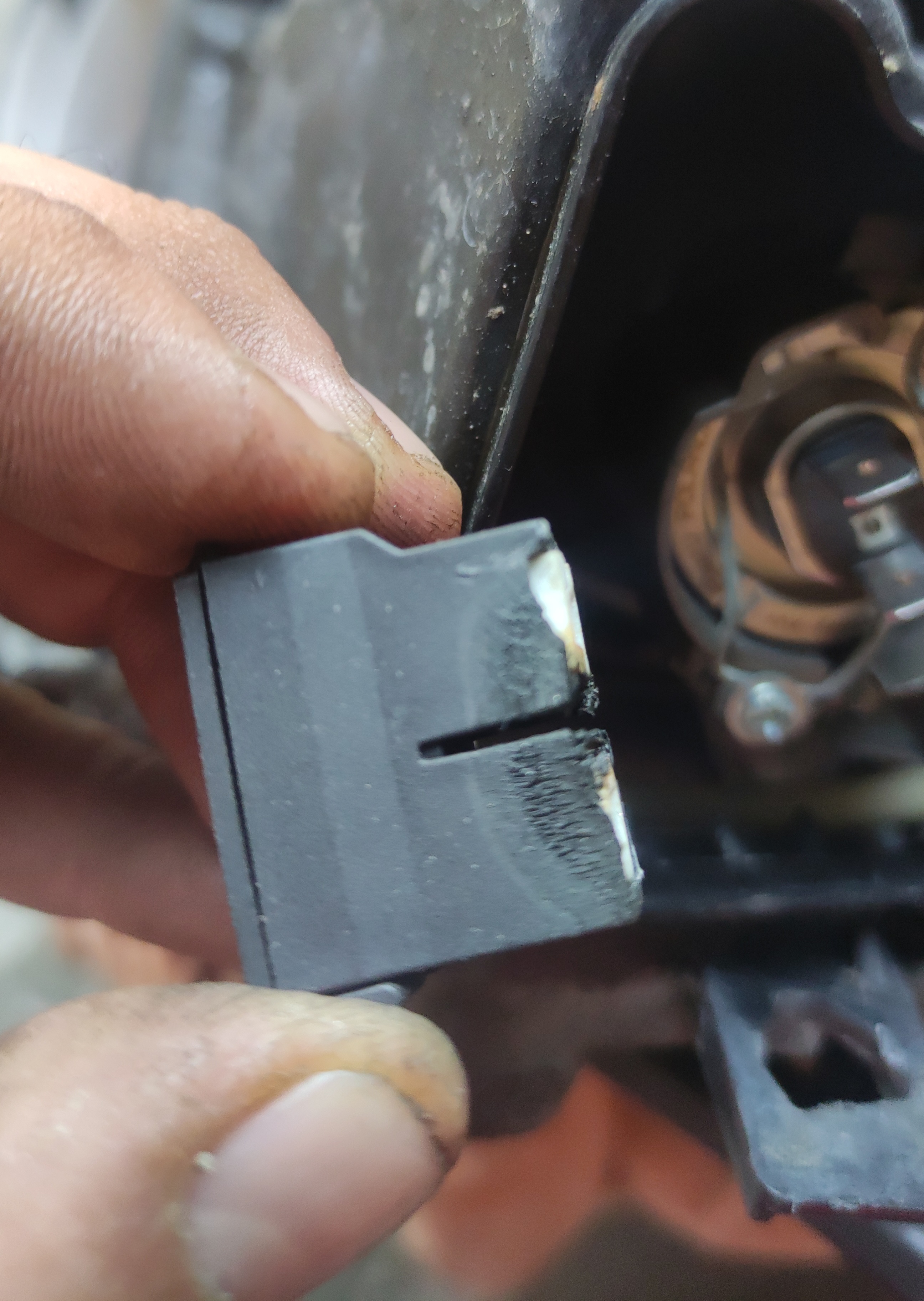

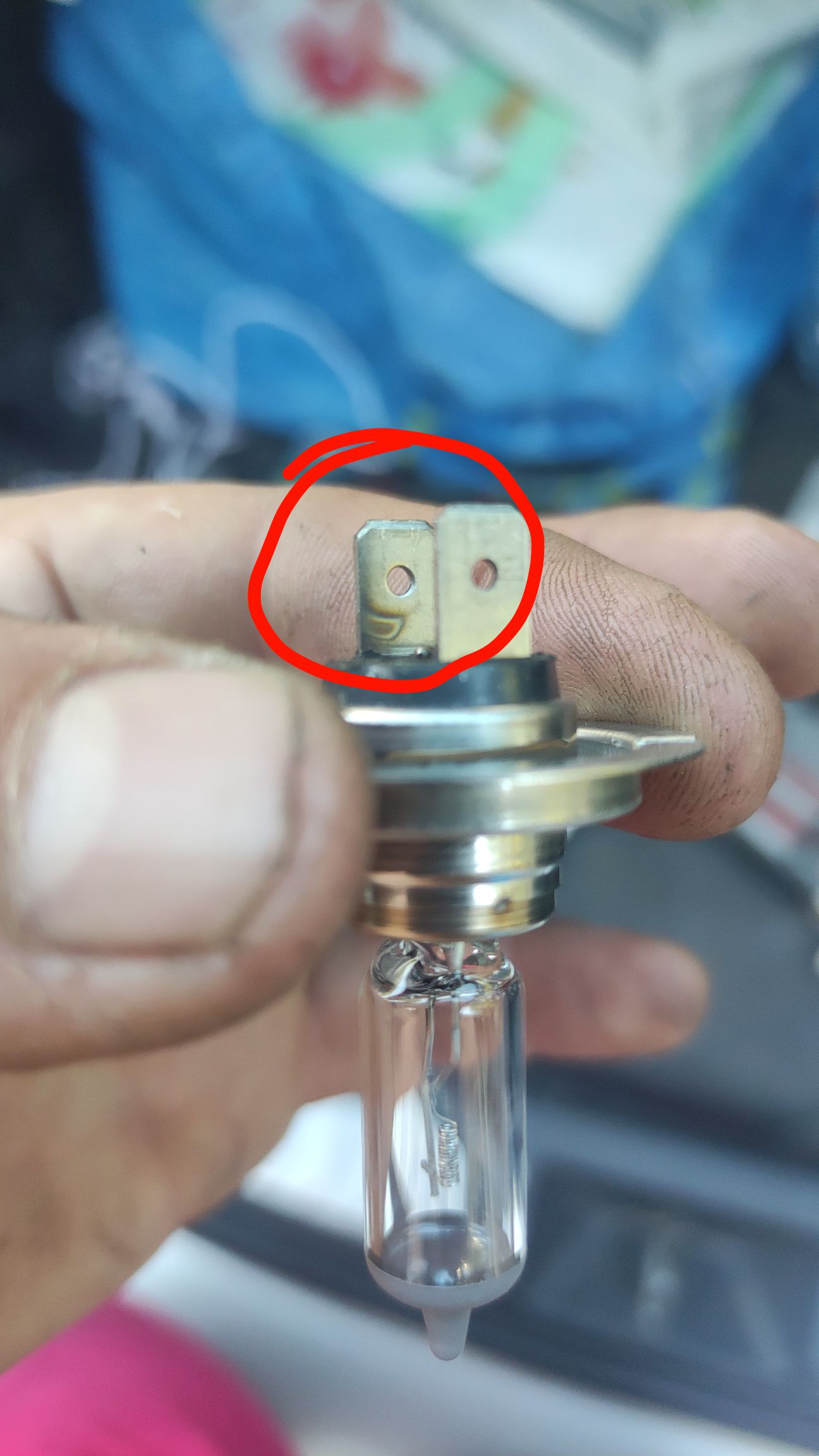

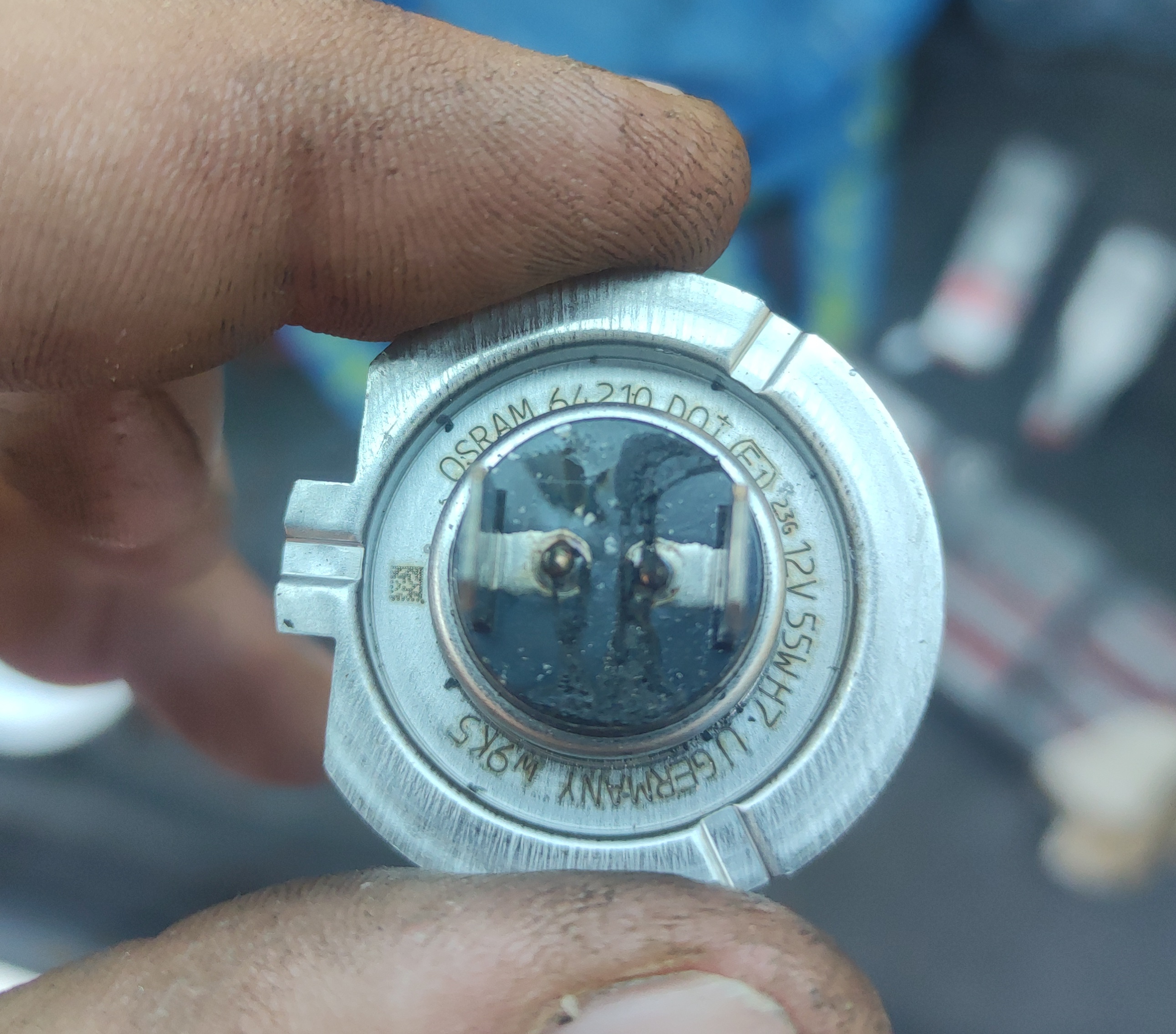

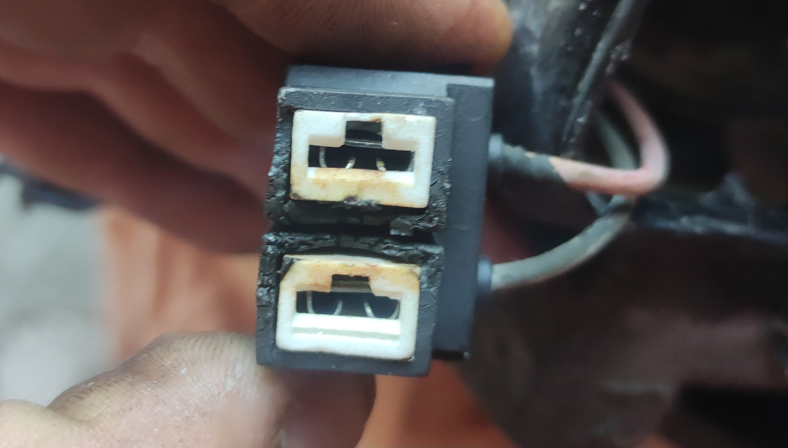

Крушки ОсраН, за около 7 лева бройката, Classic/Original и каквито простотии са им хрумнали да напишат на бяло-оранжевата опаковка.
Специфично тоя фар е цепен целия 2020 или 2021 година и сглобяван от общо 3. И кабелите ги смених че оригиналните му бяха на голи проводници.
Крушките изгаряха на между 6 месеца и година.
За инсталацията ти е ясно че е пипана заради климатика. Снимките са от това лято, като цепих инсталацията в коша на мотора.
- IMG-bc78a2cd2f84ba931985b93fd04e3b0d-V.jpg (1.21 MiB) Преглеждано 9595 пъти
- IMG-36ab2045c23f0a6864508b3b82bf6713-V.jpg (765.22 KiB) Преглеждано 9595 пъти
- IMG-40d48a12a80b585dc9f10dfcec487b07-V.jpg (1.72 MiB) Преглеждано 9595 пъти
- IMG-7d3edf5744d7e308bdbf382ddabc5950-V.jpg (222.93 KiB) Преглеждано 9595 пъти

Никога не съм виждал толкова повредени букси и крушки!
Това е някакъв ужас, при това с обикновени крушки.
Моите стъкла на фаровете са само чувствително по-топли. Нищо повече.
