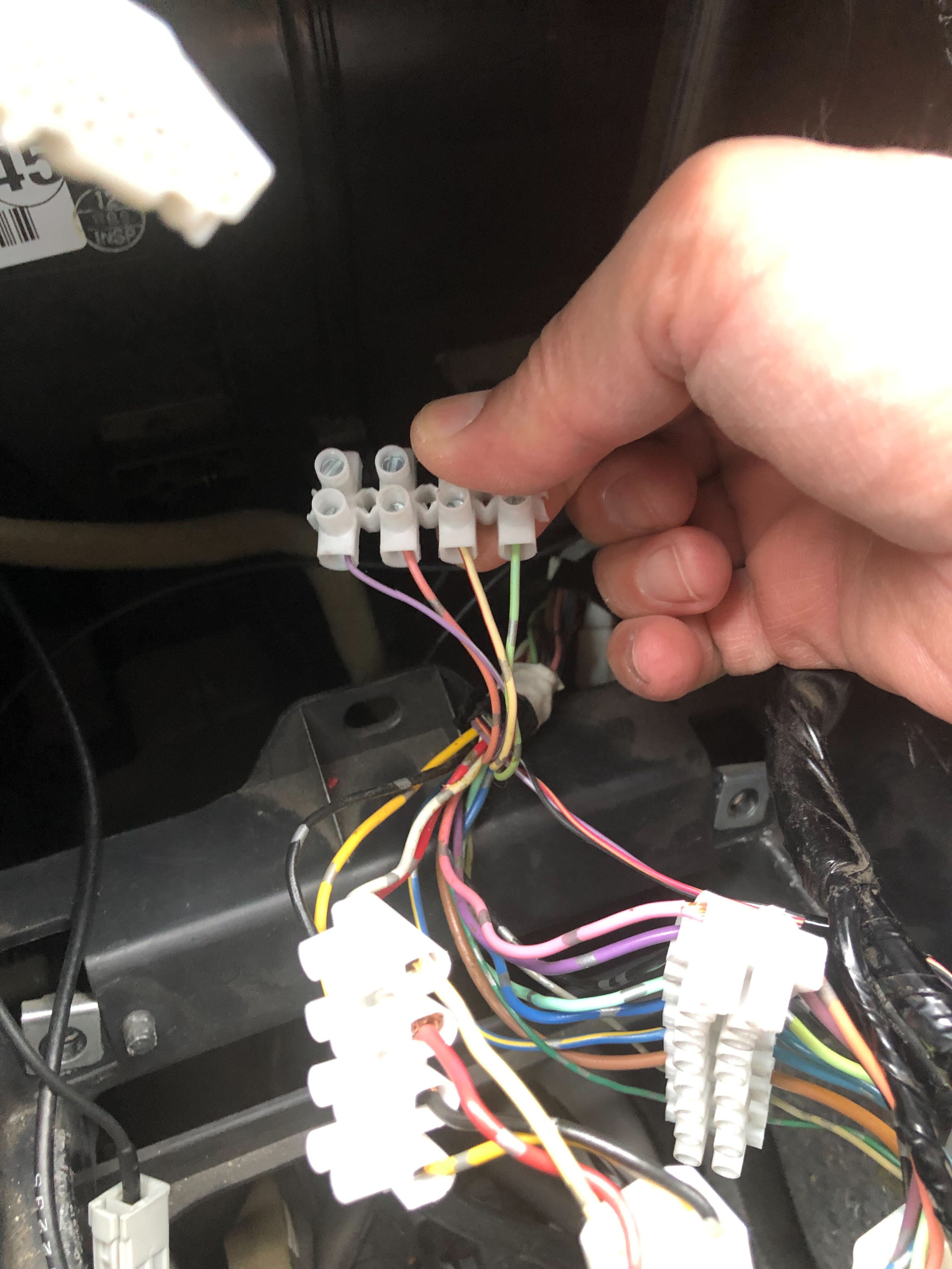

Вчера най-накрая се реших да сваля навигацията и се сблъсках с проблем.
Който я е карал преди мен е пипал доста отзад и се оказа, че ми липсва 20 пиновия конектор, който мисля, че служи точно за копчетата на волана за музиката. Оставени са ми само 4те кабела, които трябва да влязат в конектора, който е 20 пинов.
Първият ми въпрос е, дали някой знае от къде мога да го намеря и ако да да сподели?
Ще съм изключително благодарен, ако някой сподели и решение на проблема без да се налага да намирам конектора.
https://pinoutguide.com/Car-Stereo-Toyo ... nout.shtml Аз намерих този сайт, в който показвам диаграма на конекторите и къде трябва да влязат кабелите.
Вторият ми въпрос е, дали този лилавия, който е описан като "reverse" има общо с парктроника?
Имам заводски парктроник, който никога не е работил и се чудя дали това, че ми липсва този 20 пинов конектор може да има нещо общо и с неработещия парктроник?
Ще съм много благодарен ако някой сподели мнение и опит с мен.
