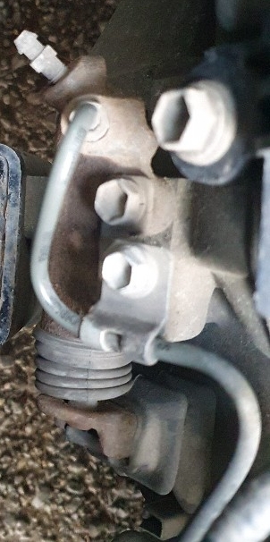

Прекарах около 300 мл спирачна течност през щуцера на съединителя. Старата беше мноого леко потъмняла, нямаше никакви балончета въздух.
Вилка има (или на мен така ми изглежда). След отпускане на педала успявам да я вкарам още 5 мм с ръка (горе имаше предложение за такъв тест също).
Скоростите пак си влизат леко (без хъркане като на Рено). Тръгва си нормално, без да тресе.
Обаче превъртането си остава. Над 2-3000 об/мин, над 3та предавка, ако се наложи рязко ускорение.
Явно ще се сменя съединител :whistle:
