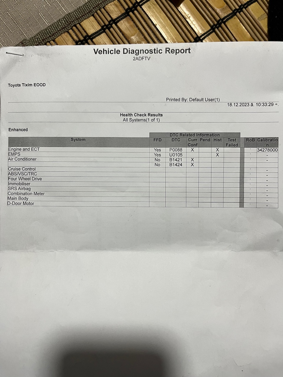

Здравейте диагностика е правена в официален сервиз на тойота в Пловдив , не откриват грешки

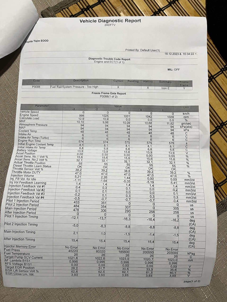

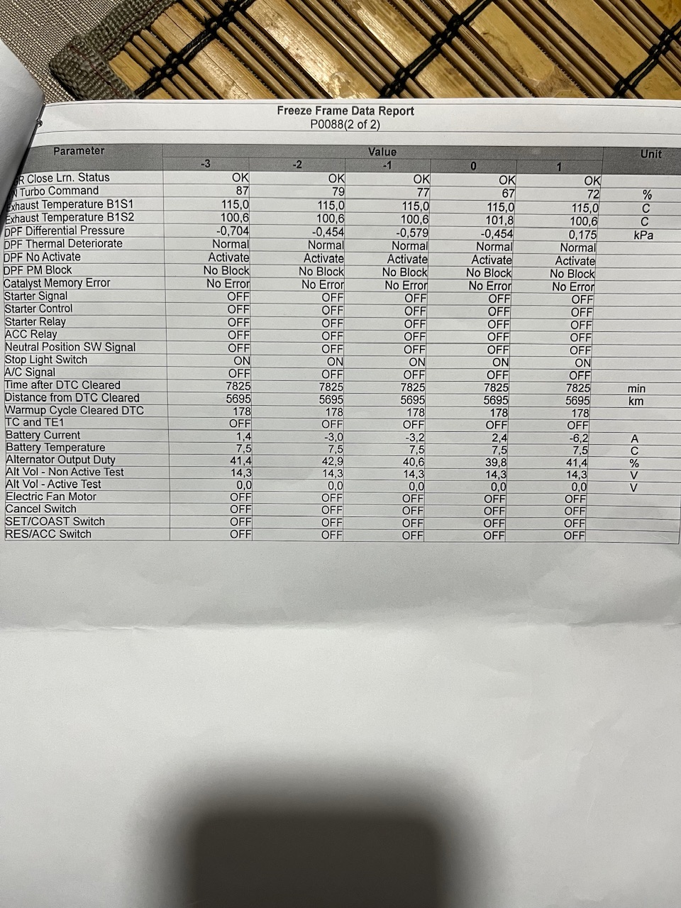

Аз на втория ред го писах - не само грешки. Вижда се че нещо не е наред, независимо че няма грешки. Отговорът какво не е наред, евентуално се крие в табличката със живите данни.
Примерно SCV клапан, дюза няма да вдигнат грешка докато тотално не умрат. Но си се виждат че не са наред на живи данни от двигателя.

P0088 грешка в тойота не им ли говори нищо.

Тази грешка излиза като високо налягане на горивото в рейката.
Като в нета препоръчват за начало проверка на проводниците към и самия датчик за налягането в нея.
