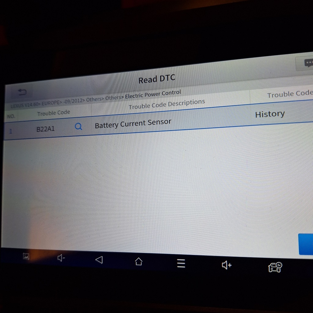

На връщане карах аз. Получи се същото нещо, но забелязах и червената лампа за повреда в сервото да светне. Тя светеше във времето, в което дисплеят на навигацията беше тъмен - т.е. около секунда. Закачих я и видях следното:
Вчера жена ми кара колата и каза, че на два пъти се е получило това, но не е забелязала други лампи да светват.
Днес я закачих отново и ето:
Код B22A1

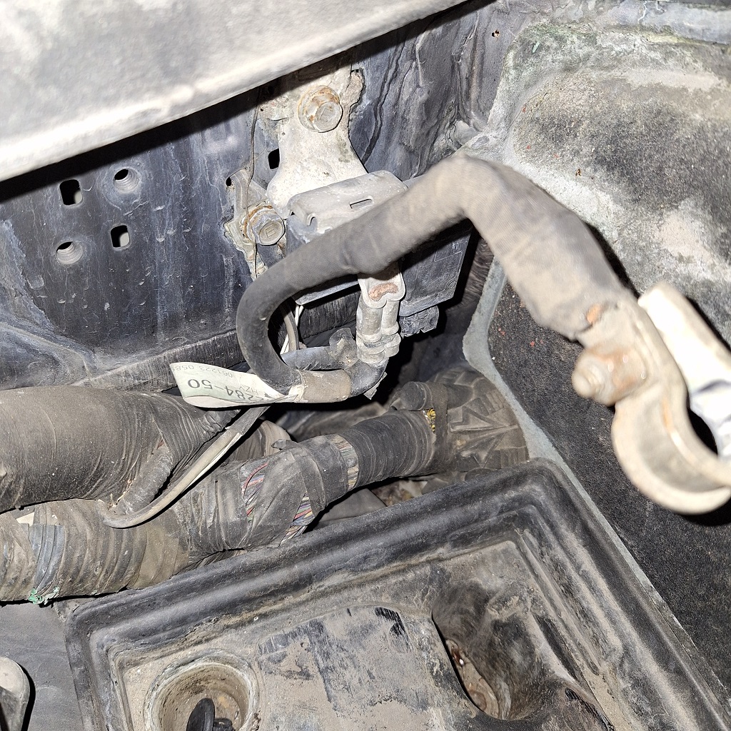

Какъв е този елемент?
Код B22A1
Публикувано на: 06 Фев 2024 20:33
от Митхат
На минусовата клема това ...https://www.ebay.com/itm/272970660620
Почисти стегни ,и чакай дали пак ще дойде тази грешка

от mapamop
pminev написа: ↑06 Фев 2024 20:14 Какъв е този елемент?
28850-38010 SENSOR ASSY, BATTERY CURRENT

от pminev
Благодаря.
Каква е функцията му?
Код B22A1
Публикувано на: 06 Фев 2024 22:49
от WoLF
Следи състоянието на акумулатора за целите на зареждането му. Напрежение, ток, температура...
В случая едва ли е дефектен, по-скоро лоша връзка, както се каза по-горе ermm.gif

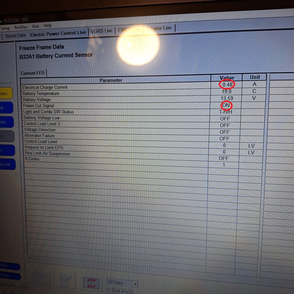

Гледам и се опитвам да анализирам информацията от FREEZE FRAME DATA.
Тези два параметъра ми се струват ненормални.
Заряден ток 0.48 А и сигнал за прекъсване на захранването (POWER CUT SIGNAL - ON).
Предстои ми по-дълго пътуване и ме притеснява.
Код B22A1
Публикувано на: 08 Фев 2024 09:08
от Митхат
Пълна е батерията затова.
Код B22A1
Публикувано на: 08 Фев 2024 09:09
от WoLF
Не е задължително да показва проблем с акумулатора или генератора, т.к. при достигане на капацитета на акумулатора зарядния ток спада. След като провериш връзките пак кажи как се държи колата.

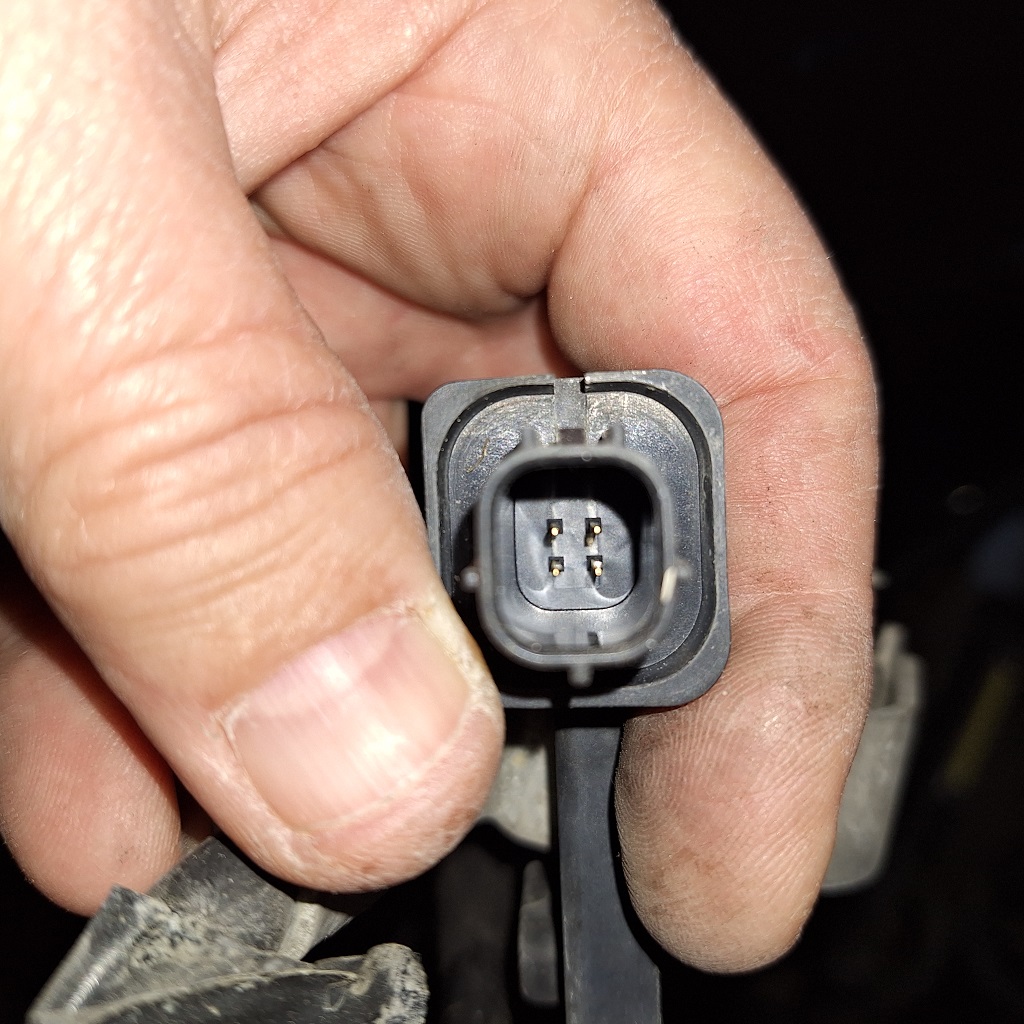

Публикувано на: 08 Фев 2024 10:00
от Akima
Какво е съпротивлението, измерено на пин 1 и пин 4 на сензора?

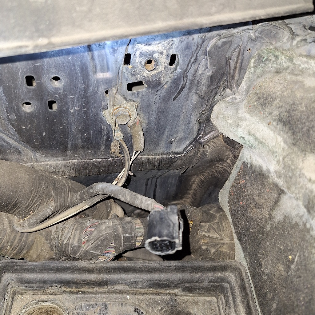

Не съм мерил. А вече събрах всичко.
Свалих сензора, контактите в клемата бяха чисти и без окиси, но напръсках със спрей за ел. контакти.
Имаше малко ръжда на болта, който държи сензора за купето. Почистих и там, сложих нов болт и събрах всичко.
Разбирам, че така е стрелба в тъмното, но ако ще разглобявам пак, тогава ще меря.
Код B22A1
Публикувано на: 08 Фев 2024 10:48
от WoLF
С купето трябва да има идеална връзка :thumbsup: Има много следи от вода там, премахни причината...
Код B22A1
Публикувано на: 08 Фев 2024 12:29
от pminev
Благодаря. Това е добра посока за работа.
Когато се появи за пръв път примигването на дисплея валеше. На другия ден се е появило още два пъти при жена ми и после не.
Сега се прибирам. Карах около 20 км и гледах живи данни. Всичко изглежда нормално.
Озадачен съм от това решение - този голям ток - от порядъка на 300 А при стартиране ( по показанието на диагностиката ) тече само през този 6 мм болт.
Японските инженери са много по - умни от мен. Но явно наистина всичко трябва да е идеално - без влага и ръжда.
