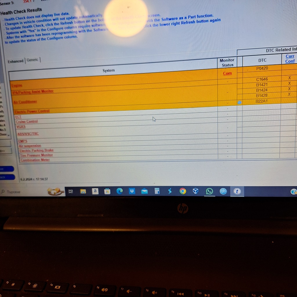

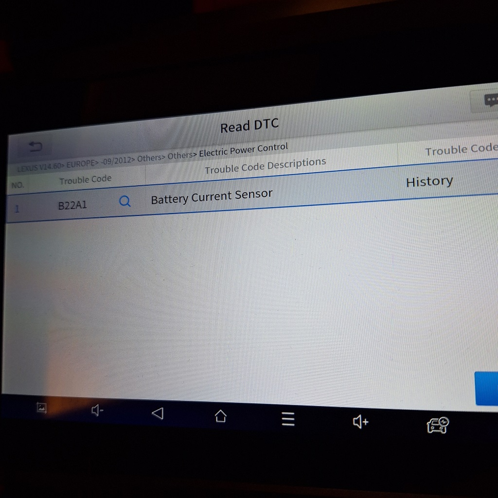

Преди 4 дни ходихме до Сливен. Караше дъщеря ми. Бяхме вече в Сливен, движехме се с в ограничението - 50 км и се случи следното:
Дисплеят на навигацията премигна и се рестартира - появи се началният екран.
На връщане карах аз. Получи се същото нещо, но забелязах и червената лампа за повреда в сервото да светне. Тя светеше във времето, в което дисплеят на навигацията беше тъмен - т.е. около секунда. Закачих я и видях следното:
Вчера жена ми кара колата и каза, че на два пъти се е получило това, но не е забелязала други лампи да светват.
Днес я закачих отново и ето:

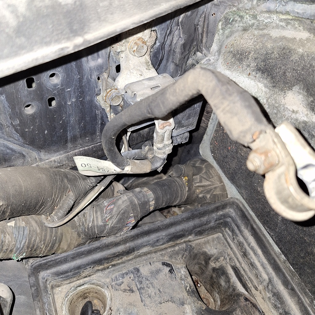

Какъв е този елемент?

Митхат
Мнения: 4032
Местоположение: Кричим
Автомобил: E38
Благодарил/а: 50 пъти
Код B22A1
Мнение от Митхат » 06 Фев 2024 20:33
На минусовата клема това ...https://www.ebay.com/itm/272970660620
Почисти стегни ,и чакай дали пак ще дойде тази грешка
Мнения: 5967
Код B22A1
Мнение от mapamop » 06 Фев 2024 21:24
pminev написа: ↑06 Фев 2024 20:14 Какъв е този елемент?
28850-38010 SENSOR ASSY, BATTERY CURRENT
https://japancars.ru/index.php?route=ca ... lk_id=8401

Каква е функцията му?

WoLF
Мнения: 4017
Автомобил: Приус '07
Благодарил/а: 1066 пъти
Код B22A1
Мнение от WoLF » 06 Фев 2024 22:49
Следи състоянието на акумулатора за целите на зареждането му. Напрежение, ток, температура...
В случая едва ли е дефектен, по-скоро лоша връзка, както се каза по-горе ermm.gif

След доста ровене, намерих малко информация за този елемент.
Той следи заряда и съответно разряда на батерията. При неизправност се появяват аномалии в заряда с всички произтичащи последствия. Може да е недозареждане, а може да е и презареждане и повреда на електроника.
Най - интересното беше, че се появяват и такива аномалии - светване на различни лампи по таблото. Тук може и да не съм разбрал точно.
Снощи цъках на телефона след като си легнах и сега не мога да ги намеря на лаптопа, за да дам препратки.
Ще почистя контактите и ще наблюдавам.

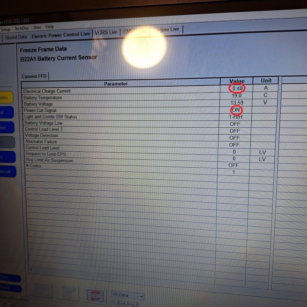

Гледам и се опитвам да анализирам информацията от FREEZE FRAME DATA.
Тези два параметъра ми се струват ненормални.
Заряден ток 0.48 А и сигнал за прекъсване на захранването (POWER CUT SIGNAL - ON).

Мнение от Митхат » 08 Фев 2024 09:08
Пълна е батерията затова.

Мнение от WoLF » 08 Фев 2024 09:09
Не е задължително да показва проблем с акумулатора или генератора, т.к. при достигане на капацитета на акумулатора зарядния ток спада. След като провериш връзките пак кажи как се държи колата.

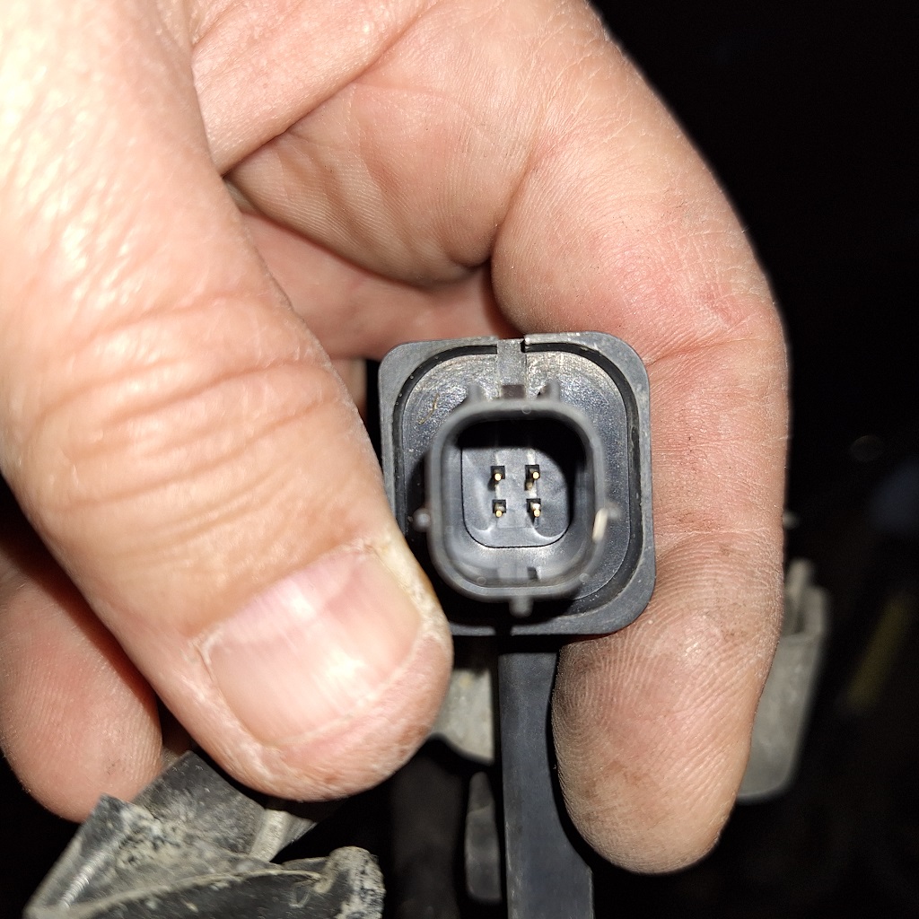

Какво е съпротивлението, измерено на пин 1 и пин 4 на сензора?

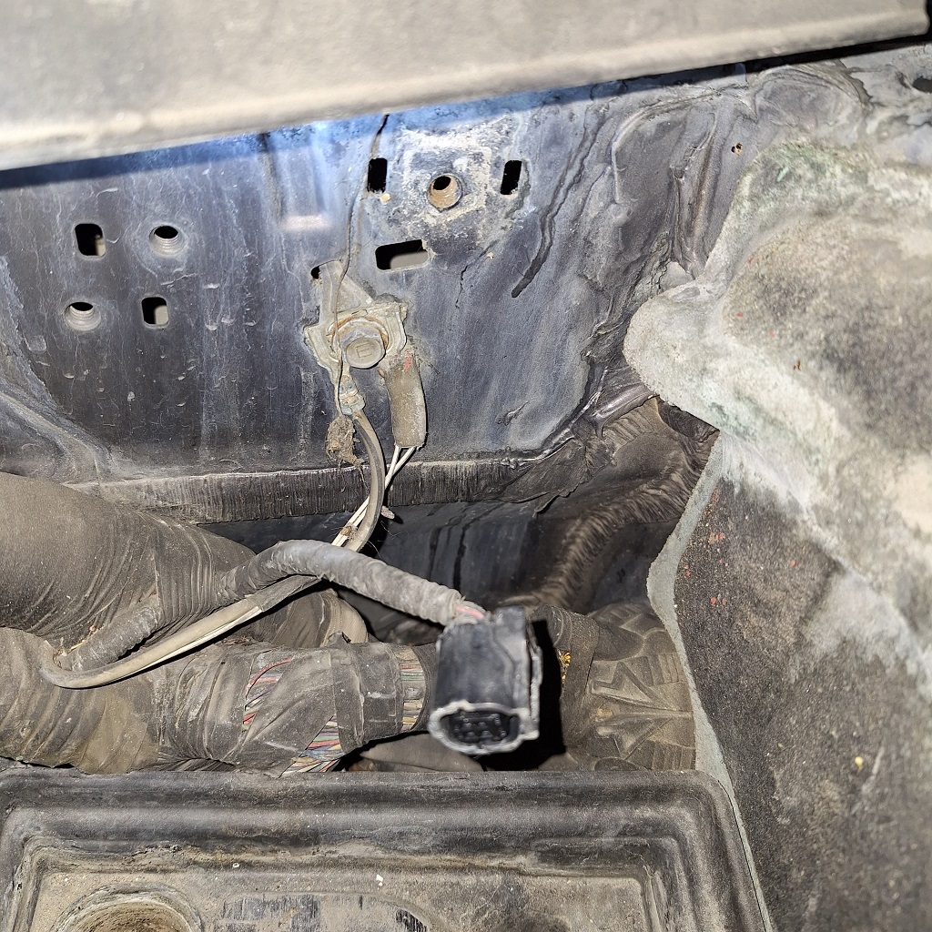

Мнение от pminev » 08 Фев 2024 10:28
Не съм мерил. А вече събрах всичко.
Свалих сензора, контактите в клемата бяха чисти и без окиси, но напръсках със спрей за ел. контакти.
Имаше малко ръжда на болта, който държи сензора за купето. Почистих и там, сложих нов болт и събрах всичко.
Разбирам, че така е стрелба в тъмното, но ако ще разглобявам пак, тогава ще меря.

Мнение от WoLF » 08 Фев 2024 10:48
С купето трябва да има идеална връзка :thumbsup: Има много следи от вода там, премахни причината...

Мнение от pminev » 08 Фев 2024 12:29
Благодаря. Това е добра посока за работа.
Когато се появи за пръв път примигването на дисплея валеше. На другия ден се е появило още два пъти при жена ми и после не.
Сега се прибирам. Карах около 20 км и гледах живи данни. Всичко изглежда нормално.
Озадачен съм от това решение - този голям ток - от порядъка на 300 А при стартиране ( по показанието на диагностиката ) тече само през този 6 мм болт.
Японските инженери са много по - умни от мен. Но явно наистина всичко трябва да е идеално - без влага и ръжда.
