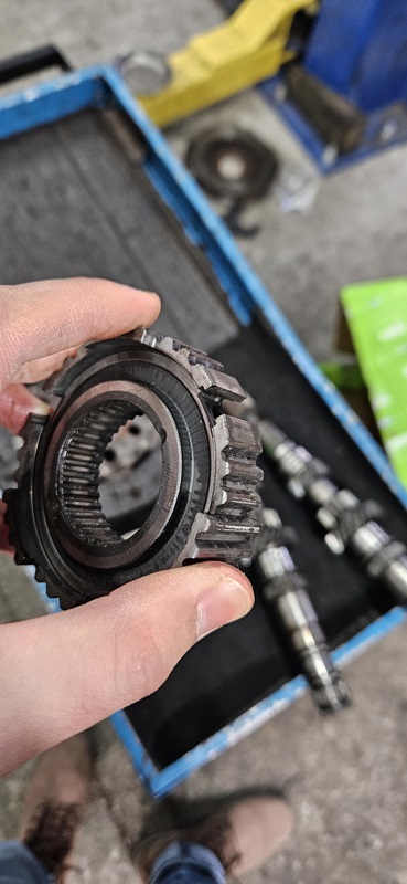

Проблема се оказа в муфата и първичния вал, най-вероятно следствие на износен съединител. Съответно смених комплект съединител с маховик, муфа, първичен вал и вилка.
