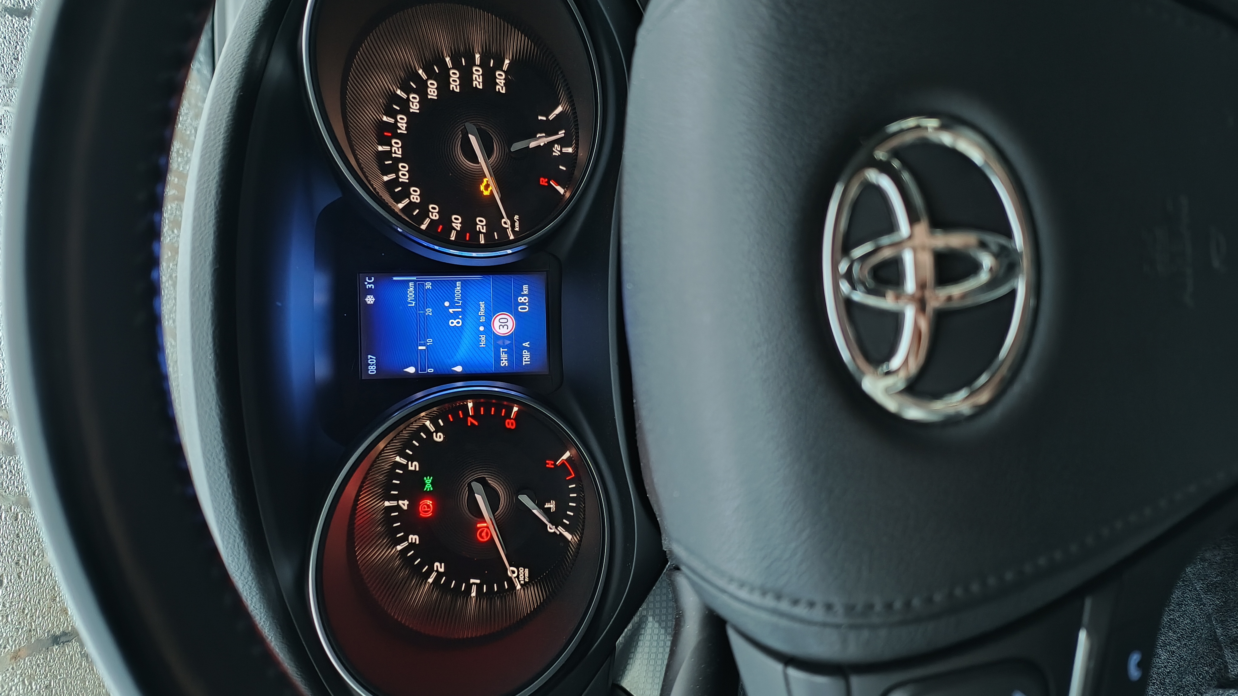

Здравейте, колеги,
от 4 дни съм собственик на Тойоа Авенсис Т270, втори фейслифт, 2018та, 1.8 vvti бензин, ръчна ск. кутия. Колата е още в гаранция и само преди 4 дни мина през официален сервиз за проверка, преди покупка- никакви проблеми не бяха регистрирани. Днес, обаче, колата не може да запали- на контакт светва таблото и дисплея, чековете огасват, с изключение на лампата за електрическия сервоусилвател- в червено и индикатора за неизправност(двигател) в жълто, но колата така и не запалва и не съм сигурен дали тези два чека не искат запален двигател за да се изгасят. Съвсем нов съм за марката и нямам идея дали е нещо тривиално или е директно за репатрак в Тойота сервиз. Благодаря предварително за всякакви идеи.
Прилагам и снимка с таблото.
Поздрави, Атанас

Тези лампи гаснат след запалване
А какво значи не пали?
Върти и не пали или...
Старт стоп има ли?

Колеги, срам не срам, по-добре да го напиша, защото както ми казаха в сервиза, в който се консултирах преди малко: "не се случва рядко" :). Майсторите ме питаха с оригинални стелки ли е колата, което ме учуди, но казаха, че често нови за марката шофьори, които за първи път се сблъскват с Тойота и стартирането на колата с натиснат съединител изпадат в тази неловка ситуация. Та: най-често заради неоригинални стелки, особено гумени, се подпъхват под педала на съединителя и нетренирания за марката не осъзнава, че не пали, защото съединителя не влиза докрай заради стелката.

Натисни спирачка+съединител и после старт бутона.

Мислих да ти напиша да провериш стелката, но не предполагах, че не си го проверил. Пък и не беше написал дали върти и не пали, или просто не върти. Както и да е. Важното е, че проблема е бил дребен и вече е решен.
