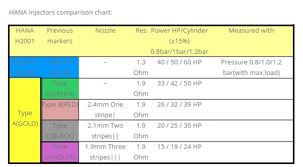

Да. И аз около такива мисли се въртя... Хана-та, имах предвид, че е най-голямата от трите на 1.9 ома. Сега вече се казвала Хана Голд и се навиват фитинги (жигльори), както пишеш ти, но преди си бяха на цветове, демек на старата зелена сега отговаря просто такава без жигльор/дросел с индекс А.
На авенсиса (3S-FE) съм с LPG Tech, първо Dragon, после ги смених с Yeti. 2 мм, на 1.4 бар. Горе-долу карат около 70-80 хил.км (сменил съм 3 комплекта). Разбира се, може и аз да ги тормозя прекалено, защото минавам на газ при 30 градуса на редуктор-изпарителя, което зимата не е ок, но ... сиромашия. Да, на празен ход и средни, до средно-високи натоварвания са перфектни, но на макс ми се струва, че им идва нанагорно... През Фобос контролер са и във върховите режими са постоянно отворени.
При 1AZ-FE, ме притесняват точно мощностните режими. Да не го опържа нещо... клапаните особено. 3S-FE e здраво „желязо“, но тук не ми се рискува. Вариант е да прехвърля на бензин, примерно над 3500, или 4000 оборота. Иначе когато пуснах менюто за избор на дюзи ми даде Хана-А за 0.9 бар, или Хана-B (2.4 мм дросел) на 1.1 бар...

В крайна сметка си взех отново същите дюзи - Хана Голд А, които би трябвало да са аналогични със старите Хана Зелени (А). Сега изтрих картите на газ и бензин и първо ще покарам 100-200 км на бензин за да запише актуални стойности в газовия компютър. Дали ще стане настройката? Не знам... Ще пиша по-натам. Ако ОБД адаптацията работи, ще я приложа и нея. Явно известно време след намесата ми ще следя дългите тримове, за да видя дали не съм омазал работата.

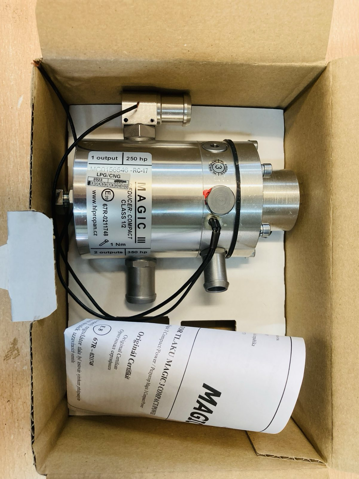

В крайна сметка, колко и да ми харесват настройките, най-вероятно са компрометирани, защото някои леки аномалии, които започнаха да се проявяват преди месец-два и които отдадох на 10 годишните дюзи, може би се дължат и на 10 годишния изпарител. Направо не знам как не се сетих да го проверя, а само му гледах налягането. Онзи ден проблемът вече явно се задълбочи, защото преди да тръгна за работа, закачих обд четеца, защото както писах, исках да проверя, защо превключва първоначално толкова лошо. В момента на превключване късия трим става -20%, а сместа 0.8 (много газ). Същия ден, вечерта на връщане от работа спрях за 15-20 мин да купя нещо от магазина и запали доста необичайно. Както повечето от вас са разбрали, изпуска пропан-бутан във вакуумната линия и оттам в колектора. Спомням си, че преди 3-4 месеца, когато нещо сменях филтри, тествах за мехурчета там, но се появи само едно едва-едва (примерно цяла минута не го издува мехурчето), но явно е трябвало да се светна, че процеса започва. Вчера си направих експеримент, изчаках момента на отваряне на клапаните и преди да превключи реално (тогава има 10 секунди изчакване) изгасих, извадих вакуумната линия и тествах с плюнка :D , но то нямаше нужда от плюнка, направо съскаше... Вероятно, когато загрее, понамалява, но това е без значение.
Купих същия изпарител-редуктор (на снимката), но ще видя, кога ще го сменя. Нямам представа добър ли е, лош е, просто идеята ми беше, да ми е по-лесна смяната и да не преправям нищо.
