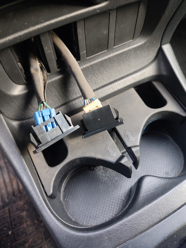

Мнение от mimojef » 03 Яну 2024 10:21
Сега,
Намерих две букси зад капачки под пепелника. Една синя и една бяла ето снимка. https://ibb.co/gPYRyDc
Не ги знам за какви са, но ако имам късмет може да се размина само с намирането на бутон.
Таратор би ли проверил този бутон който имаш с колко крачета е?

Мнения: 5967
RAV4 XA20 2004 D-4D въпрос за ESP и повдигане.
Мнение от mapamop » 03 Яну 2024 10:58
mimojef написа: ↑03 Яну 2024 10:21 Таратор би ли проверил този бутон който имаш с колко крачета е?
Виж си личните съобщения. Мисля че бяха 4 крачета, но има значение и формата на буксата. Съдейки по цвета на кабела който пияния самовар режеше, си мисля за дясната букса, релативно на снимката ти.
2 крачета са за подсветката на бутона и 2 са сигнални. Но ще трябва и да се мери с мултиметъра дали съвпадат по буксата.
