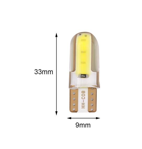

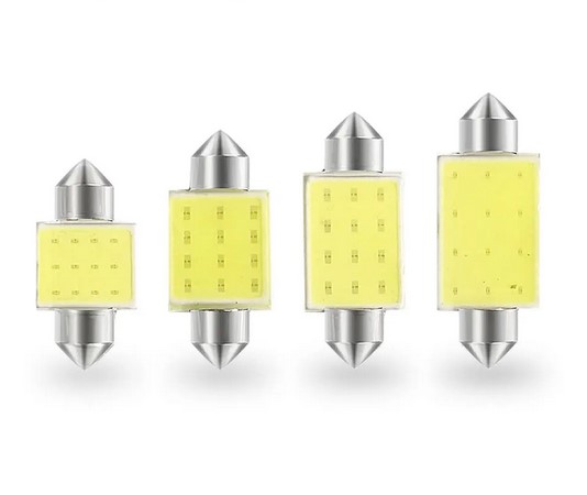

Stivans,
За да не ми доставиш излишно удоволствие от мазохизма по смяната на релето, евентуално настройване на "екстри" наново, добавяне на ключове и т.н. ти давам жокери от моят личен опит:
Имам такава в централния преден плафон на Авенсиса, слагана 2019 година, наследена от Астрата, където е работила поне 2-3 години още: Примерно 10 броя за 5 лева:
https://www.aliexpress.com/item/1005004933876037.html
За габарити: *специфично избягваш моделите със 10 и 12 "SMD chips", защото не изкарват повече от месец. Да не кажа че изхвърлих 8 от 10 за 45 минути и последните две след месец. Имам такива със 8 "чипа" от малко над 3 години и не са изгорели. Със 2 или 4 че не помня от същия вид имам 2 отзад на номера и не са сменяни от зимата на 2019-2020 насам. Визуално са със 2 и 4 "чертички" по снимките. Има подобно изглеждащи пластмасови/плексигласови - стават за мигачи, но не и за постоянно светещи габарити.
Линк:
https://www.aliexpress.com/item/1005006236118336.html
https://www.aliexpress.com/item/33007983794.html
Линк:
