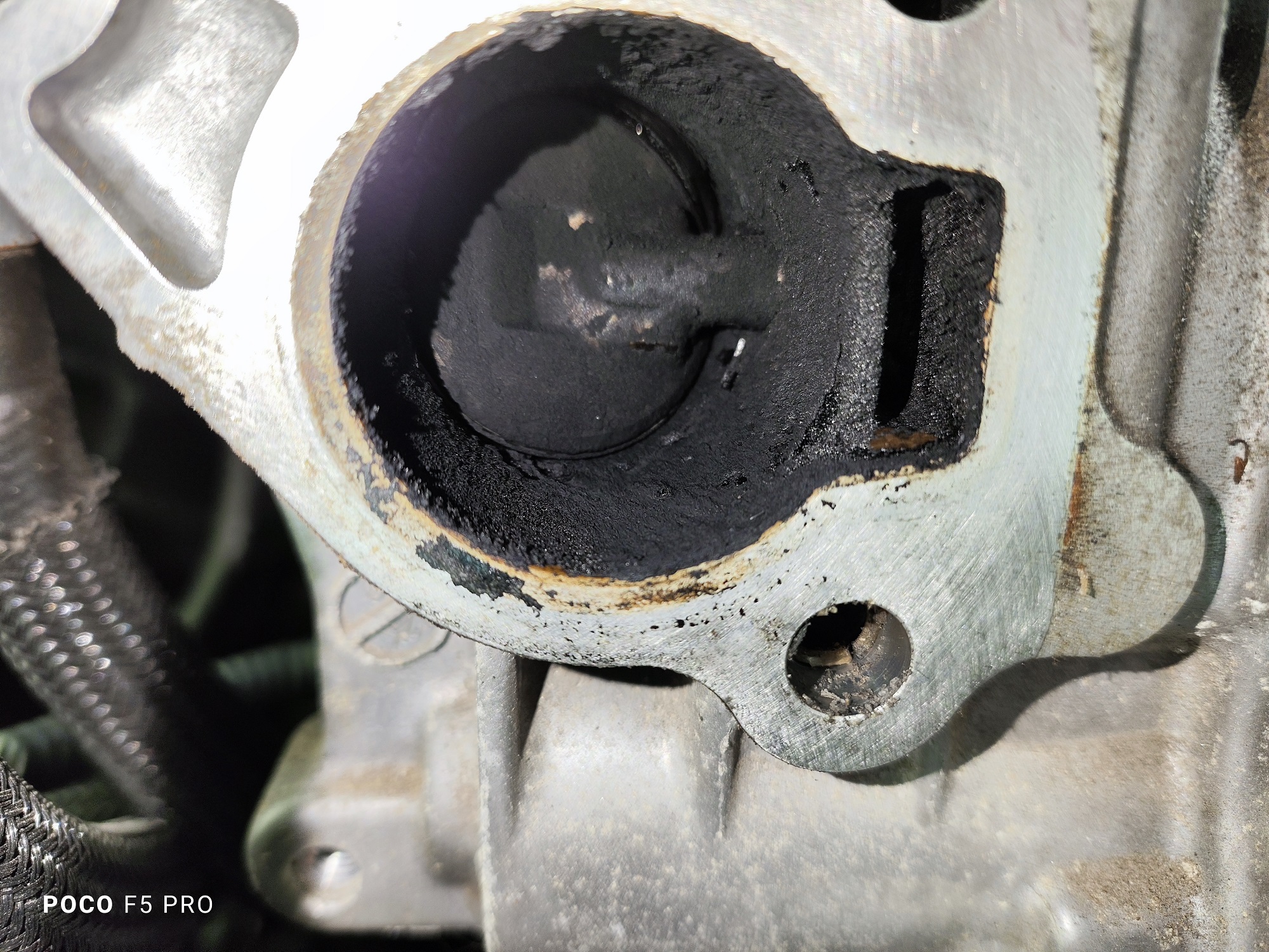

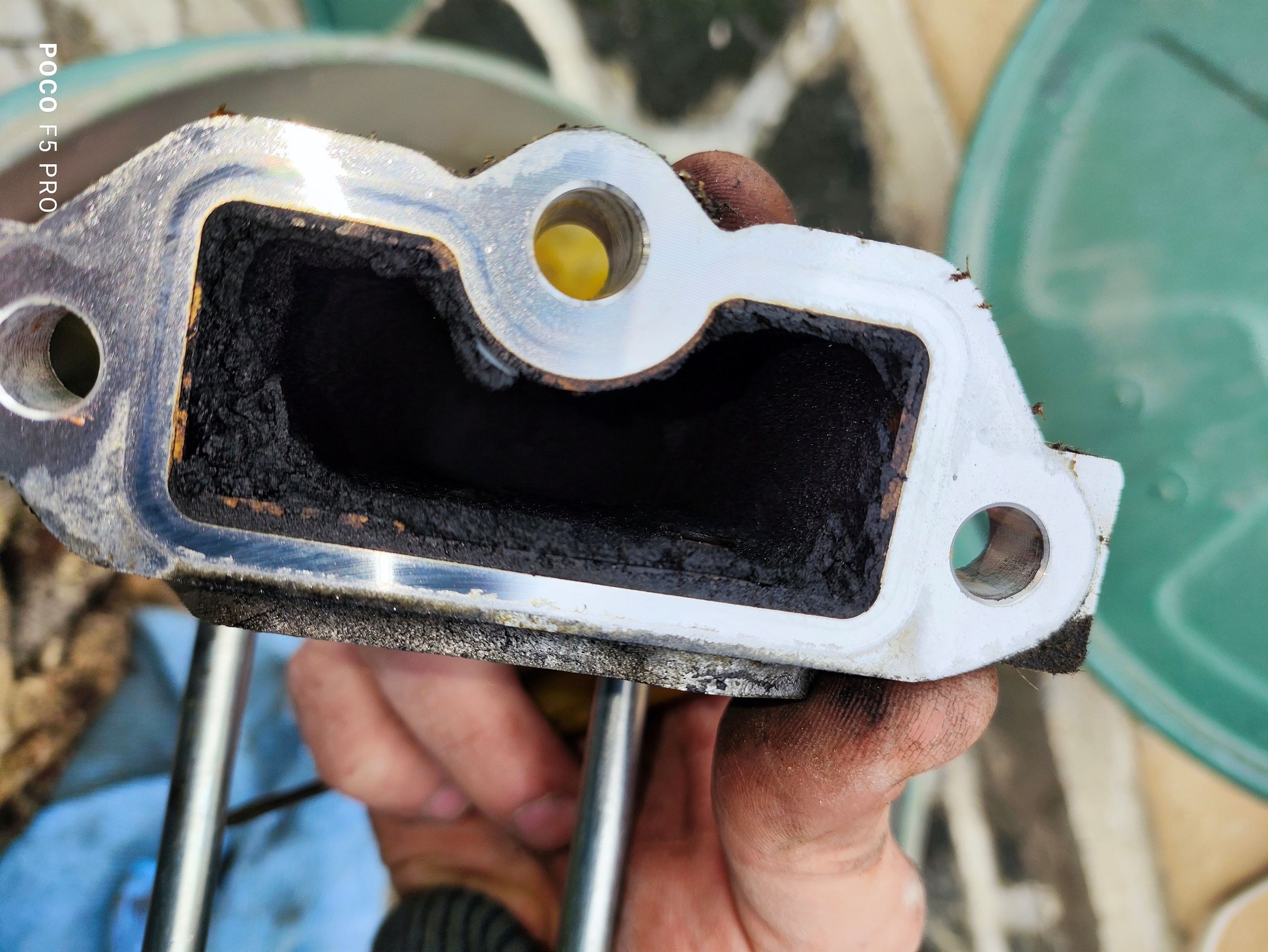

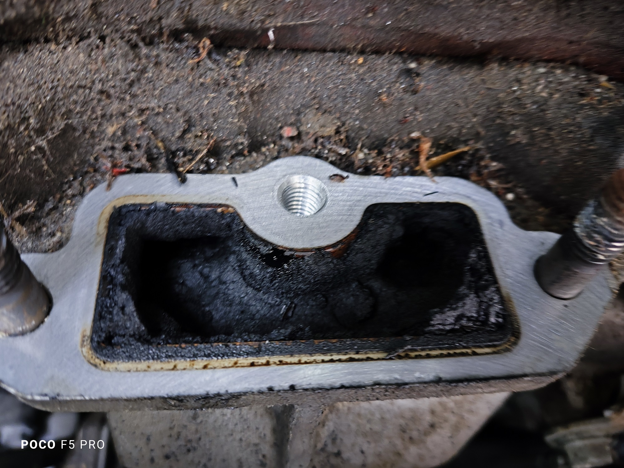

Вчера пак бях за консултация при човек ремонтиращ предимно Тойота, направи тестдрайв, според него няма нещо притеснително на този етап. Но ме посъветва да погледна EGR за натрупани отлагания. Още вчера разглобих внимателно EGR и реално стигнах до входа към колектора. Беше прав, че там всичко ще е пълен блокаж, особено след самия EGR. Според него има вариант заради запушен EGR турбото да разтоварва по този начин и да се чуват тези звуци. Почистих всичко внимателно, като на тази "пета", която е хваната на блока използвах прахосмукачка за да не върви мизерията към двигателя. Прикачвам снимки преди почистването. Мотора уж бил от тези, които не трупат сажди, но явно за 330 000км си е нормално.
- 1707902173570.jpg (1.06 MiB) Преглеждано 19753 пъти
- 1707902173566.jpg (1.52 MiB) Преглеждано 19753 пъти
- 1707902173562.jpg (867.93 KiB) Преглеждано 19753 пъти

Почистих всичко с доста обилно количество обезмаслител и WD40. Това имах под ръка

Колеги, след почистване на EGR нещата се подобриха и този звук съм почти на 100% сигурен, че изчезна или е много много трудно доловим....
