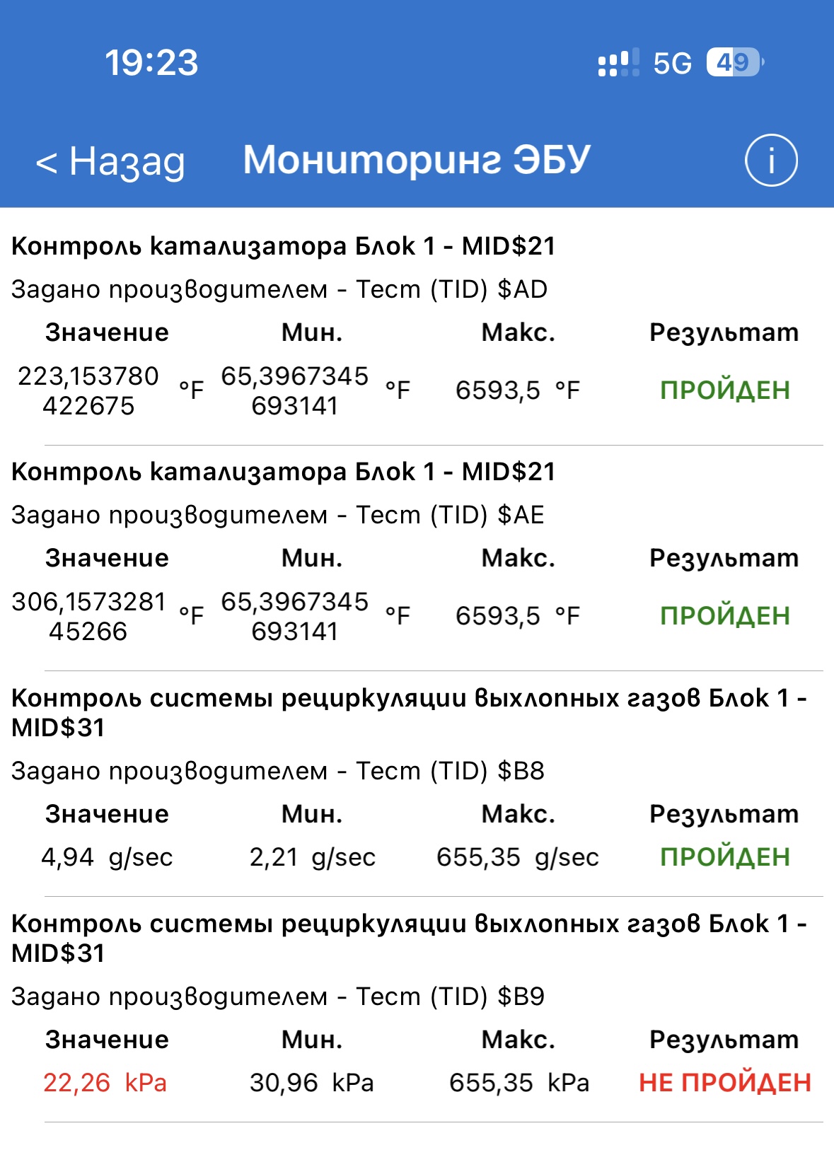

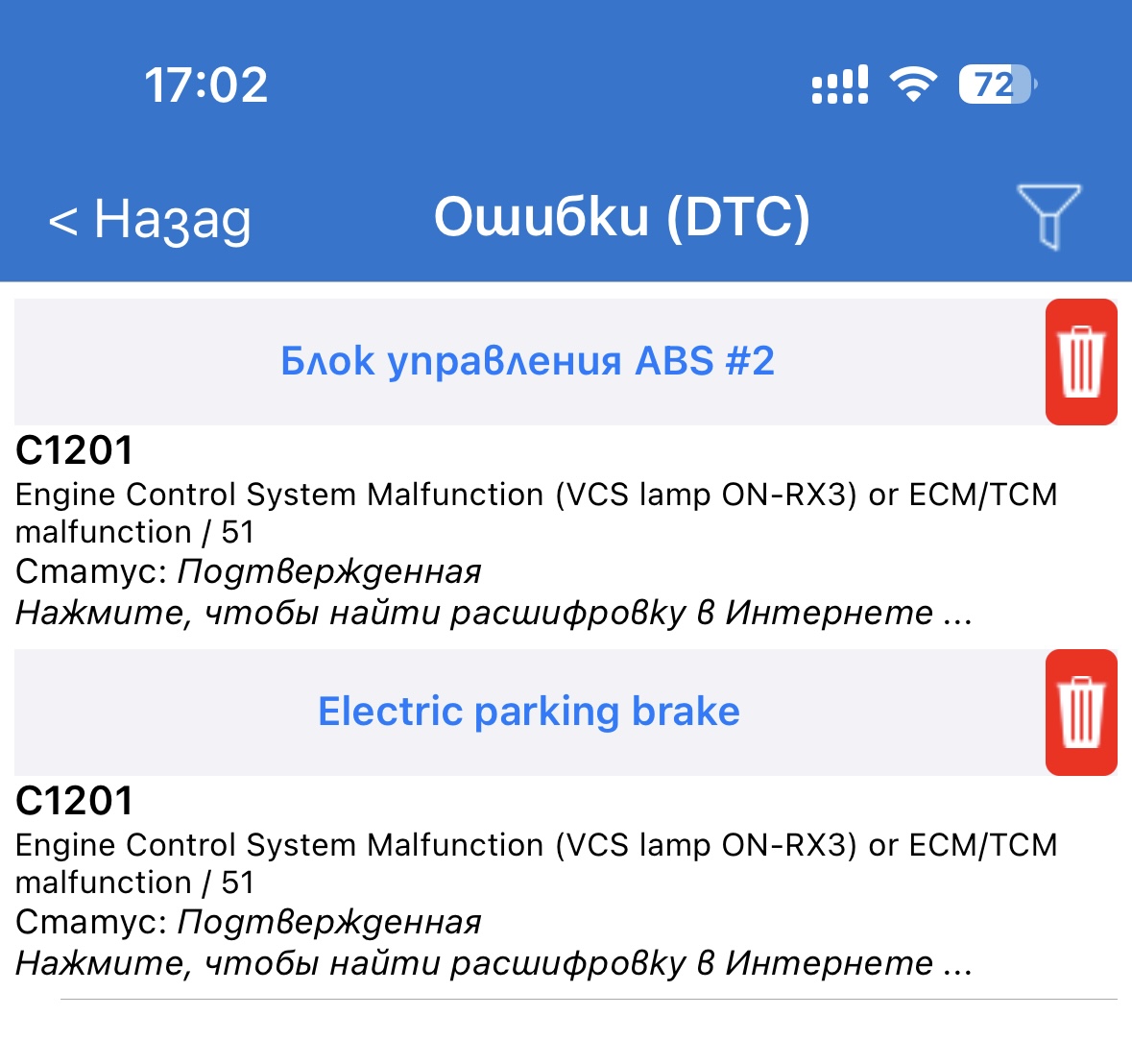

Здравейте! С този автомобил съм от лятото. В началото имах проблем с дебитомер и ЕГР. След смяна на едното и почистване на другото колата тръгна :) . Обаче, все ми се набива в главата , че разхода и е малко в повече. Средния разход за един резервоар смесено 50/50 ми е около 7-7,5. Сега основно градско стигам 9 и…. Това едното. Сутрин като тръгна има един момент като я натисна отзад изпушва - все едно пара. И след като не разбирам първо да я закачих на едно приложение за диагностика и ми излязоха две грешки, които изтрих и после не се записаха. Направих един мониторинг на който ми показа данни на катализатора( поне на руски така пише) и на ЕГР. И за двете прикачам снимки и ако може някой да ми подскаже за терзанията :) А истинска диагностика ще може след празниците
