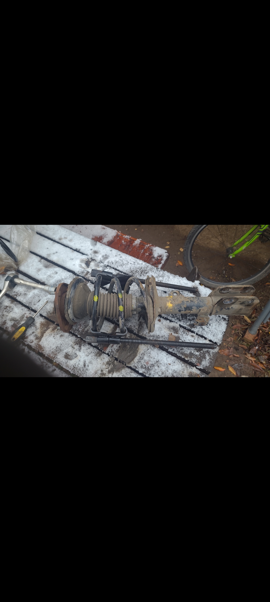

Пиша за да вкарам малко развитие в темата. Купих Предни пружини KYB както бях писал в темата. Реших сам да ги сменя.. вижда се и разликата, ако видимо има такава.. Всичко стегнах по обратния ред на разглобяването.. но се появи някакво причукване отляво. Има ли една бакелитена шайбата под лагера между чашките фабрично? Беше счупена и я хвърлих..
Иначе спечелих 5 мм височина отпред..

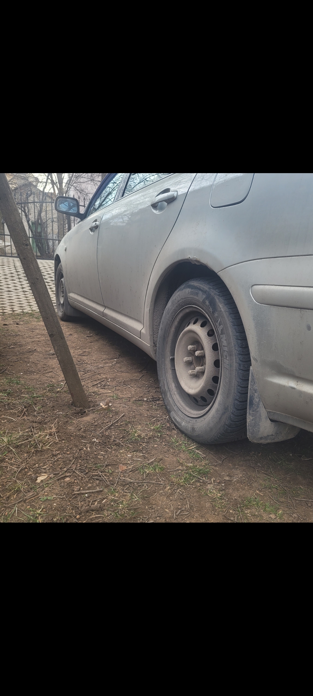

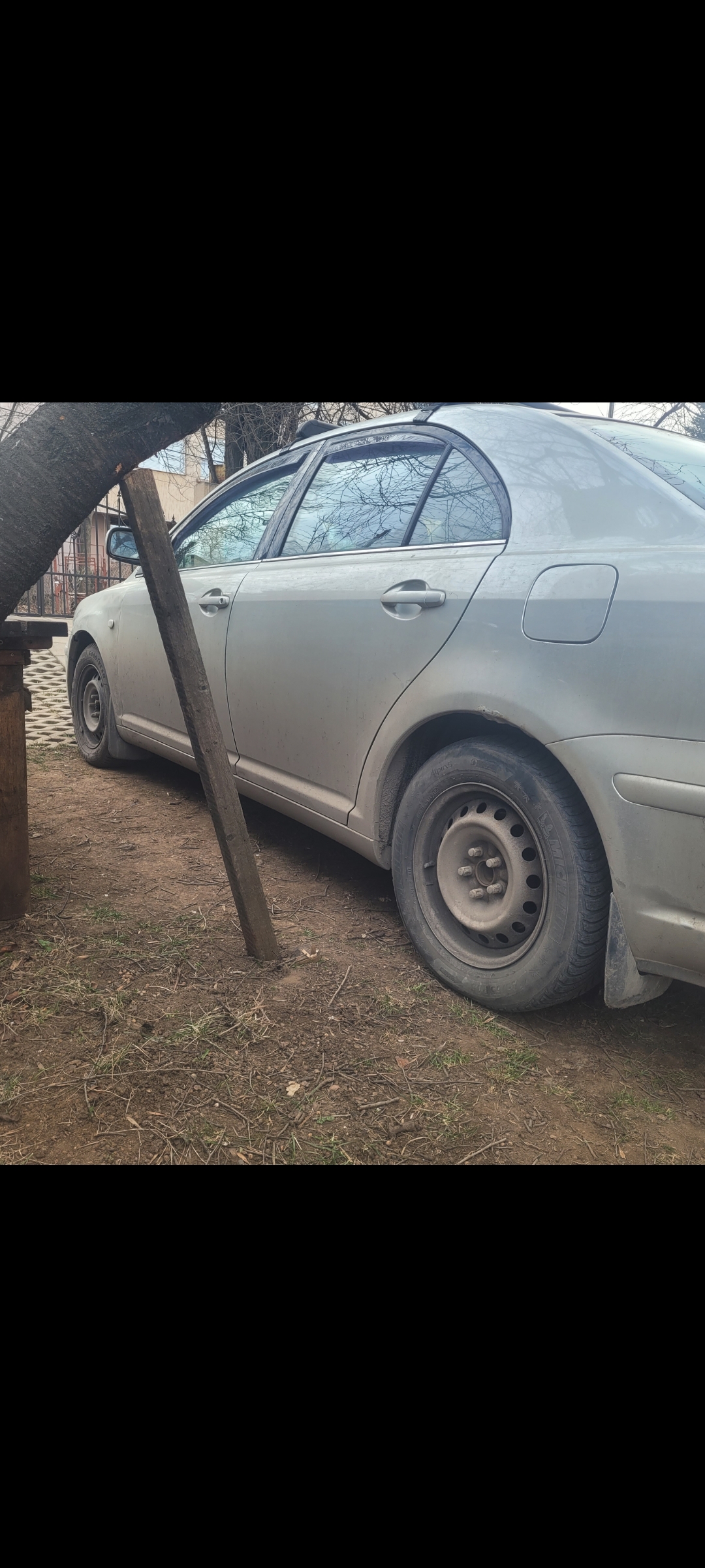

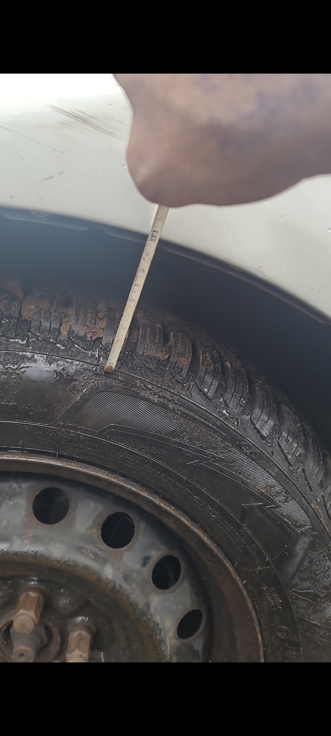

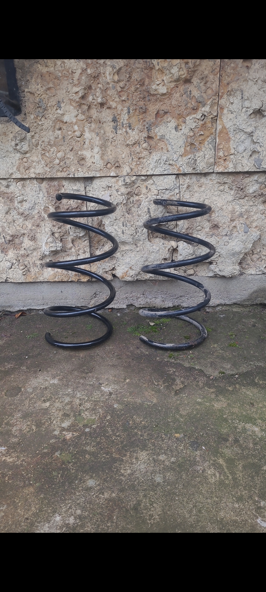

Мнение от Butaloto » 09 Фев 2024 16:06
Ето че сложих задните пружини от комби. Не знам дали ще се добие представа
