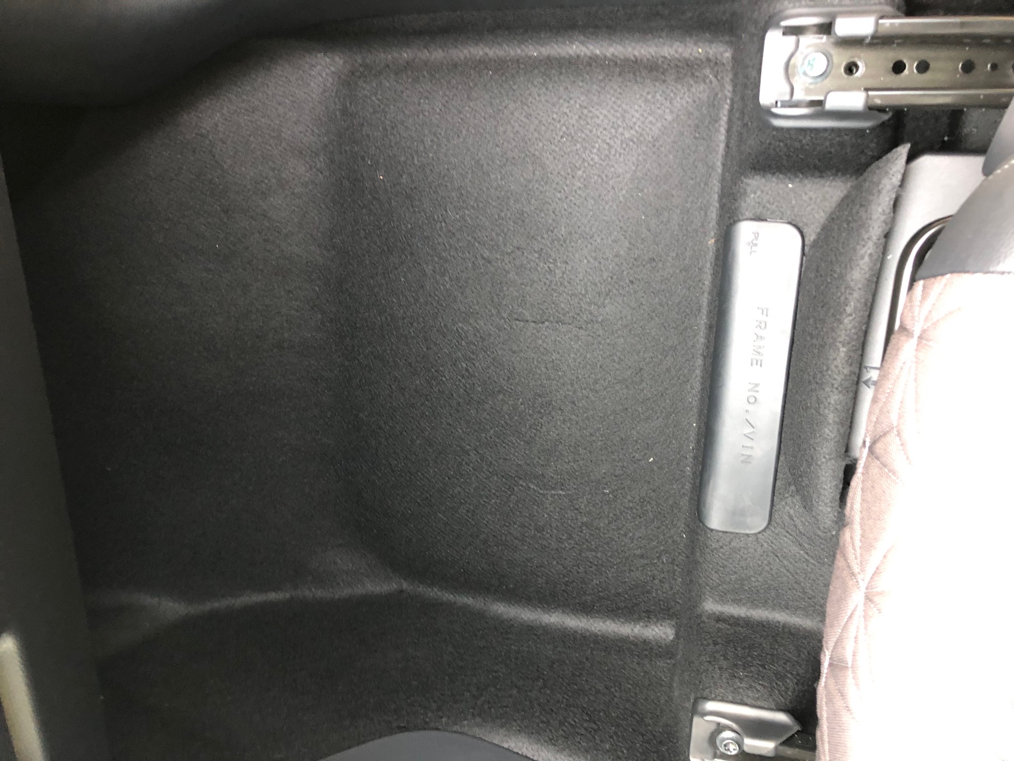

Здравейте, на моята имаше нещо подобно под предната дясна седалка, но се оказа, че там имало пластмасово парче, което се маха и от там през отвора в КАТ гледат номера на рамата. Който го има написан и отстрани на вратата. Та първоначално мислех, че е прецакано нещо, но видях парчето и го оправих като просто го щракнах на мястото му.
Да не би точно това да е станало? Някой да е дърпал силно мокета за да види този номер?

Мокета реално са щамповани парчета, които не се лепят. Те си стоят на мястото, защото са по формата на автомобила. Затова ако има някакъв конкретен проблем и не е въпрос просто на наместване, трябва да се смени, а не да се лепи.

Специфично на Авенсис-а ми е залепен за пода, поне на шофьорското място със няколко кубчета от велтер и лепило от рода на "Прома", отделно има плоча със структурата на стиропора но е от някакъв найлон, която е залепена с битумни ленти за ламарината на пода и за самия мокет. Това освен че е пресован мокета заедно с велтерната му основа по формата на пода.
За да е набръчкан или си е производствен дефект, или е имало груба селска проява върху него. При липса на снимки, просто стреляме по маймуните в тъмното, без да е известен резултата.

Благодаря за отговорите. И аз помислих, че е станало в кат, затова смятах, че от тойота лесно ще го направят. Платих на тях за регистрацията. Оказа се, че трябва да разкачат всико и да поръчат мокет. Дори въздушната възглавница ще махат. Честно да ви кажа, точно заради хора, които смятат това за нормално, ни ритат и в корема по улиците, ще ни псуват по светофарите, ще пребиват жени и т.н. Качвам снимка и благодаря за насоките. Даже като сложа стелка малко по надигнато стои. Аз така го забелязах.

Вдигнете стелката на съседното място и вижте как стои мокета там. Искайте си като ви сменят мокета да наместят пълнежите отдолу както са били. Двете предни места трябва да са еднкво равни и да не им потъват различно мокетите като ги натиснете с ръка. Някой сериозно е дърпал цялата кола, да я мести за мокера че да изплюе от под седалката. Вероятно са били фикусите в КАТ като са сверявали номера на рамата.
