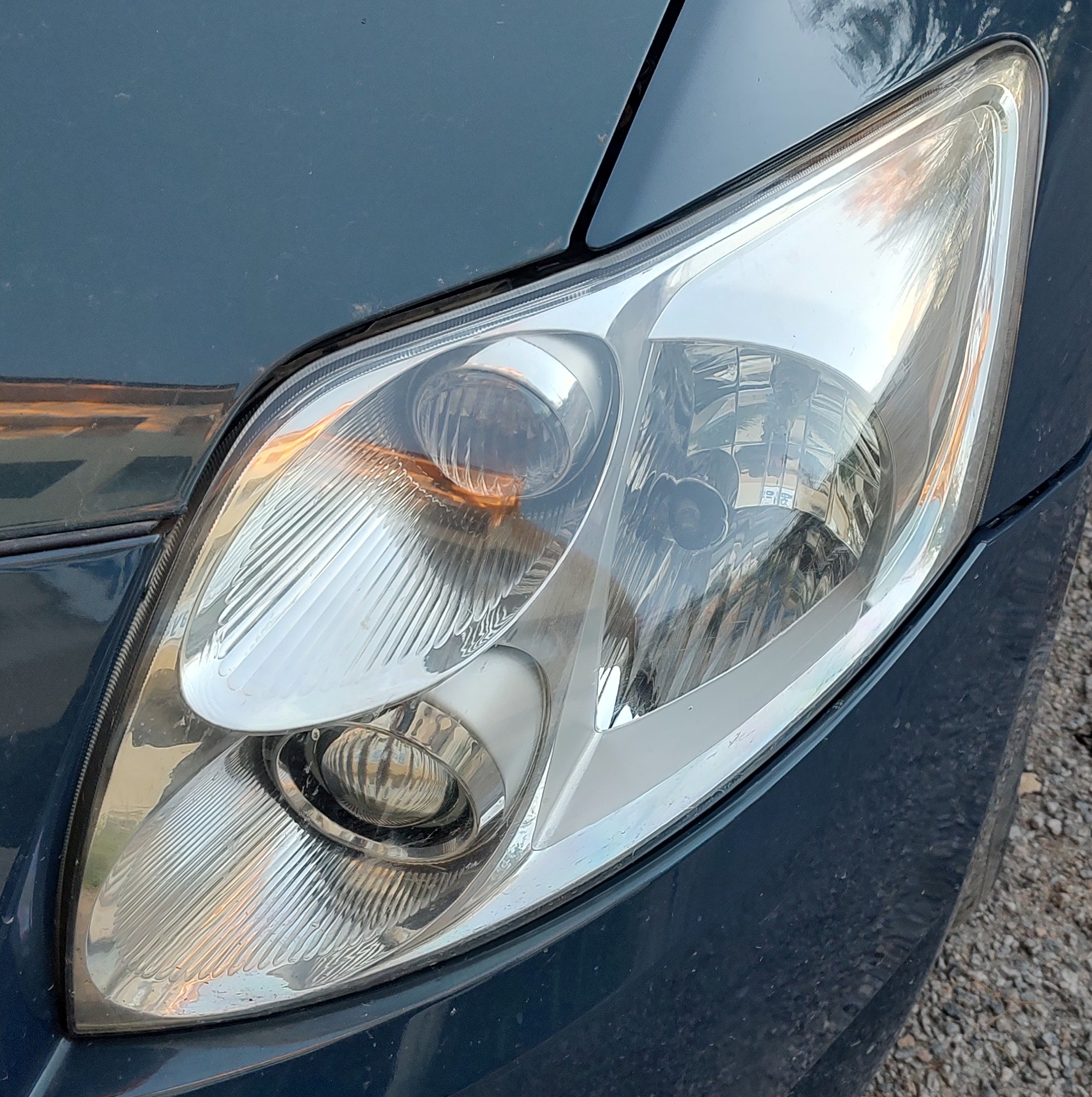

Аурисът стана на 14 години, от 2-3 години (очаквах по-рано да се случи) фаровете:
- потъмняха, матираха се доста;
- разлепиха се (влиза вода на автомивка, видимо);
- още преди потъмняването и разхерметизирането светят слабо (според мен и хора, активни шофьори, които са се возили);
- на десният започна да трака моторчето за регулиране, както си стои включен фарът ("реших" проблемът с изключване на буксата за регулиране).
Фаровете са с халогенни лампи H11, с лупи на късите.
Заслужава ли си (най-вече финансово) да се:
- възстановяват рефлектори;
- да се лепят;
- да се полират;
- да се фолират?
Или е по-добре нови? Има без моторчета по около 150 лв на брой или Valeo за 300 лв/брой. Не съм проверявал как вървят OEM-ските.

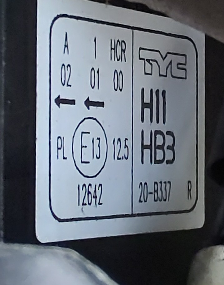

Последно ми бяха цитирали цена за оригинални Koito от рода на 550 лева за бройка, преди 2-3 години
TYC и Depo не бих си взел въпреки цената от около 120-150 лева - братовчеда смени на Пежо 6 леви и 3 десни докато им излезе фокусирането на лъча като свят. Depo-то което си взех светеше с цветовете на дъгата и осветяваше особено добре нивите отстрани и гаргите по дърветата. Голямото връткане на винтовете за корекция не помогна и го изхвърлих.
За Valeo не мога да кажа как е. Теоретично би трябвало да е поне една идея по-добре ако не идеално, но и тая марка я съсипаха с китайски боклуци. Имам предвид демпфер Валео в Лагуна 2 на приятел, който свършва за 2-3 години (около 30-40 000 пробег).
Може би една реновация е по-добрия вариант. Моторчето се сменя и е отделно - няма да ти дойде новия фар с него. Разни Prasco, ERA, Vemo май бяха евтиния.
Пробвай да полираш твоите ако има как и после си реши. Аз бих си реновирал текущите....

От марките:
VanWazel - DEPO/TYC каквото имат подръка да сложат в кашона
И не помня още кои 4 "марки" ги бях хванал да преопаковат, или направо да препродават тия 2 марки.TYC-a докато не се напълни с вода светеше що-годе добре, но му беше стопен рефлектора ("чашката") зад лупата и се напълни с вода
отнякъде. Depo-то беше брутална трагедия.
Не съм ровил скоро за цени. Prasco имаха и части за фарове (стъкла, моторчета и май рефлектори) за Авенсис Т22. Или поне единия фар на тая разглобената беше със стъкло на Prasco а основата на Koito. В аутодок мисля да съм мяркал и другата карантия. Но за Т25 няма такъв филм - само цял фар.

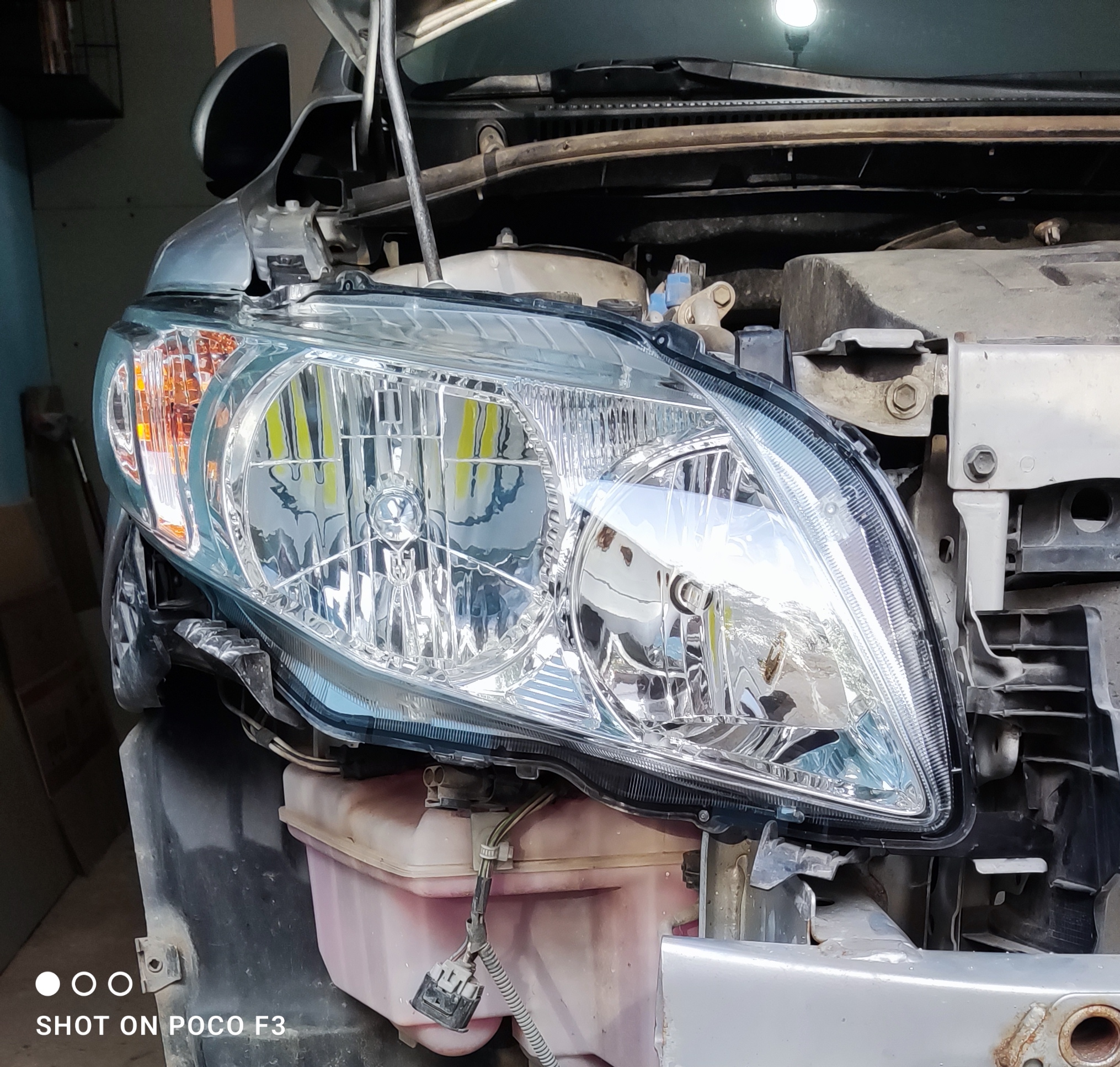

Началото на 2019 сменени. Моторите стават. Не виждам разлика в лъча преди и сега. На Аурис Е15.

Здравейте, аз на скоро си смених стъклата и на двата фара, заради един ниско прелитащ фазан, който ми счупи левия фар. Поръчах ги от Алито за 100 лв. чифта. След смяната фаровете изглеждат като нови, въпреки малкото реставрация по левия.
