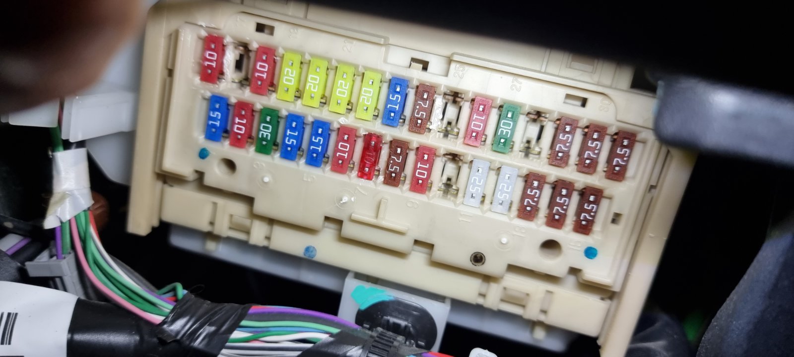

Чисто първосигнално и абсолютно тривиално като причина - виж предпазител ECU-IG NO.2 (10Ампера) дали е здрав, не е нагорял, контактите му как са и т.н. Един предпазител не струва милиони, и да го смениш няма да те заболи джоба, и няма да стане по-зле.

Аварийните работят винаги, мигачите само на запален двигател. Този предпазител както и ECU-IG No.1 обикновено подават сигнал на системите "да знаят че мотора работи".
Справка:
https://fuse-box.info/toyota/toyota-ave ... -and-relay

Update: След преглед и тестове се оказа, че бушонното табло е стопено на места.
Забелязах също, че и Автоматичните дневни светлини (DRL) са засегнати от този проблем.
За съжаление изглежда, че ще е нужно смяна на цялото табло.

kfdrv написа: ↑04 Дек 2023 10:26 За съжаление изглежда, че ще е нужно смяна на цялото табло.
И да и "не съвсем":
Да - защото е стопено и контакта е компрометиран.
Не съвсем - защото трбва да се отстрани причината за претоварването на таблото, за не се стопи и следващото.
Самите предпазители как изглеждат?

Каза ми, че предпазителите и гнездата им са били ок.

За да е разтопено таблото по този начин крачетата на таблото към предпазителите са загрявали - иначе няма откъде да дойде тази температура да стопи пластмасата.
Причините може да са няколко:
- Охлабени контакти за тези предпазители (отдолу са "разцепени на върха си" контактни пластини)
- кофти предпазители - крачетата им да са по-тънки от нужното
- претоварване на веригите на тези предпазители и последвало стопяване на пластмасата от топлината. Защо не са изгорели предпазителите е мистика.
- чатично прекъснати кабели на инсталацията.

Така е - или са фалшиви и/или са пъхнати хлабаво. Иска сериозна проверка на преминаващия ток гнездата, че да не се окаже висок ток ermm.gif
