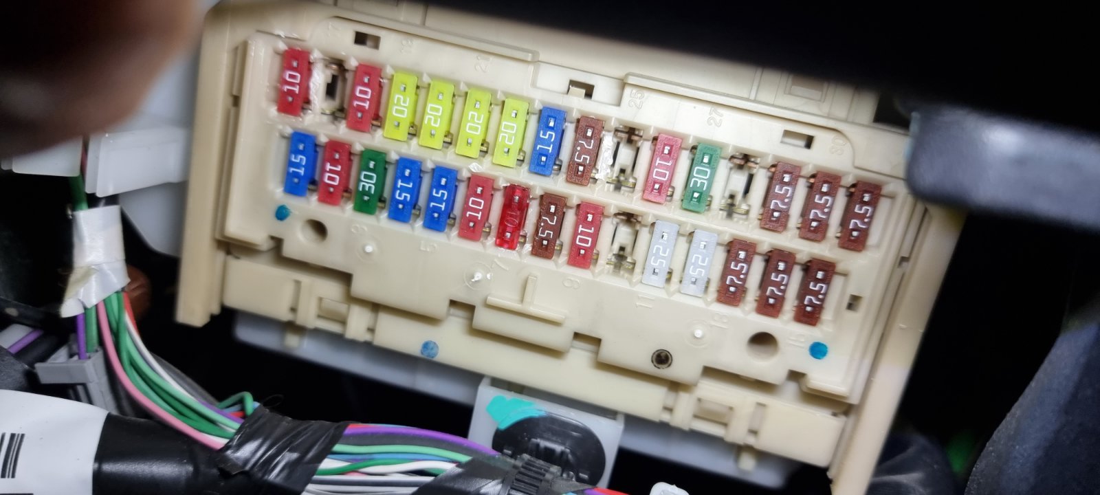

Update: След преглед и тестове се оказа, че бушонното табло е стопено на места.
Забелязах също, че и Автоматичните дневни светлини (DRL) са засегнати от този проблем.
За съжаление изглежда, че ще е нужно смяна на цялото табло.

И да и "не съвсем":
Да - защото е стопено и контакта е компрометиран.
Не съвсем - защото трбва да се отстрани причината за претоварването на таблото, за не се стопи и следващото.
Самите предпазители как изглеждат?

Проблем с мигачи, парно и камера за заден ход при студен старт (T27)
Каза ми, че предпазителите и гнездата им са били ок.
За да е разтопено таблото по този начин крачетата на таблото към предпазителите са загрявали - иначе няма откъде да дойде тази температура да стопи пластмасата.
Причините може да са няколко:
- Охлабени контакти за тези предпазители (отдолу са "разцепени на върха си" контактни пластини)
- кофти предпазители - крачетата им да са по-тънки от нужното
- претоварване на веригите на тези предпазители и последвало стопяване на пластмасата от топлината. Защо не са изгорели предпазителите е мистика.
- чатично прекъснати кабели на инсталацията.
Така е - или са фалшиви и/или са пъхнати хлабаво. Иска сериозна проверка на преминаващия ток гнездата, че да не се окаже висок ток
