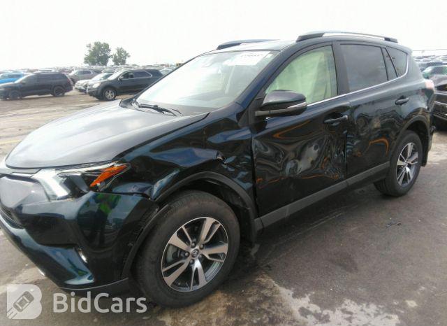

Здравейте!
От вчера съм горд собственик на рав4 2018 2.5 бензин от САЩ, японска сглобка. Имам няколко детайла за смяна, като ще я чакам около 3 месеца и се чудех дали докато чакам да не се снабдя с очевидно счупените детайли.
Питането ми е дали в модела 2018 има някакви разлики в интериора. На мен ми трябва ляв фар, лав калник и лява предна врата.
Мнения: 5967
Rav4 2018 от Америка
Мнение от mapamop » 19 Окт 2023 21:36
iazo написа: ↑19 Окт 2023 21:23 На мен ми трябва ляв фар, лав калник и лява предна врата.
И въздушна възглавница-щора, и задна лява врата, и нов компютър за еърбезите от автомобил който не е катастрофирал ЗАДЪЛЖИТЕЛНО или да си намерите кой да го занули текущият. Вероятно няма да работи и шофьорския колан, предвид че е отворен еърбег при удар. Това с колана може и да се размине, но за другите си е видно от снимката.
Части се търсят по каталожен номер, който пък излиза от каталозите по номер на рама. Включително и разцветката на интериора и номера/кода на боята.

Благодаря, колега! Еърбезите ми казаха, че ги рециклират успешно и за това не се притеснявам толкова и не бързам с тях. Исках да се подготвя с едрогабаритните части, като имам номер vin номера на колата. Може ли информация къде да проверя каталожни номера?

iazo написа: ↑19 Окт 2023 21:47 къде да проверя каталожни номера
Търсачката работи. И връща примерно:
japancars.ru
catcar.info
toyota.7zap.com
toyota.epc-data.com
Не съм сигурен как подменят пиропатрона в еърбега и съм скептичен по темата. Компютър за еърбези който е регистрирал удар и отваряне на еърбег е неизползваем, докато не се отвори и препрограмира паметта му или се смени с такъв от некатастрофирал автомобил. Дъвкана е темата: https://www.toyotabg.eu/viewtopic.php?t=37879
Коланите при удар блокират на не знам какъв принцип и или не се закопчават докато не се подменят или не излизат. Вероятно е да е за смяна и колана.
Задна лява врата е ударена в гредата осигуряваща защита от страничен удар. Чисто по български повечето идиоти я режат за да "стане вратата" и ще ѝ изпънат ръба, но тая врата в подобна на вече състоялата се ситуация ще убие някого - я дете, я куче които обикновено се возят отзад.

По тази снимка не е ясно какво е състоянието в коша на двигателя, дясната и задната страна. Освен това вероятността за повреди в предно ляво колело е голяма, а и задното стои малко странно, според мен.
Съветът ми е за начало да намериш майстор с опит, после да изчакаш да ти дойде колата, правят ти дефектовка, и чак тогава поръчваш резервните части.
Успех!

+1 да изчакаш колата и да видиш какво е цялостното състояние и от там да почнеш да мислиш какво и дали :thumbsup:
