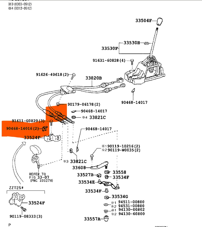

Вариант 1: Скобите на жилата отгоре на скоростната кутия в коша на мотора - 2 броя за по 5 лева бройката преди 3 години ме оставиха на снега и минусови температури да чакам пътна помощ, в продължение на 6 часа. Бяха изгнили, едната беше изпаднала някъде, другата се беше поскъсала на 2 и беше почти излязла. Чаках ги един месец за доставка, защото "са само оригинални и безаналогови" bash.gif
Вариант 2: Съединител и помпите му.
Вариант 3: Скоростна кутия
Изредени са по степен на финансовия удар по джоба.
Скобите са тези:
Номер по каталог: 90468-14016 х 2броя
Схема къде се намират:

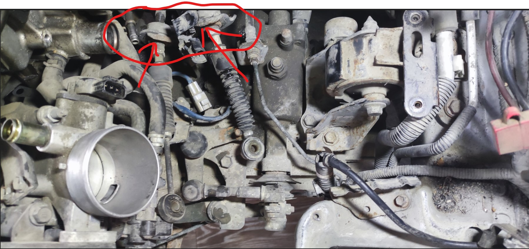

На скоростната кутия стоят отгоре и се виждат между акумулатора и дросела:
Screenshot 2023-10-02 092129.jpg (347.74 KiB) Преглеждано 6114 пъти
Това е ако не са полуоските, както ти каза по-горе iovkito. Принципно скъсана полуоска се чува да тропа в коша на мотора като подадеш газ. Ако е полуоска - успех с намирането на дясна неоригинална на GSP примерно. Фебест, ЕRA, NTY и подобните боклуци не подлежат на коментари и внимание.

dil написа: ↑02 Окт 2023 09:41 Ще се опитам да стигна до тези скоби да ги видя в какво състояние са.
Откачаш широкия маркуч между въздушния филтър и дросела и се виждат, малтретират и сменят лесно. Огледай и броните на жилата да няма счупена, напукана и т.н. За временно може да си дръпнеш от морга ако излезнат скоби, но после ги смени с нови...
