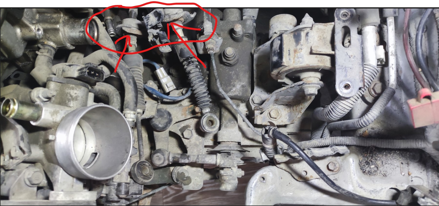

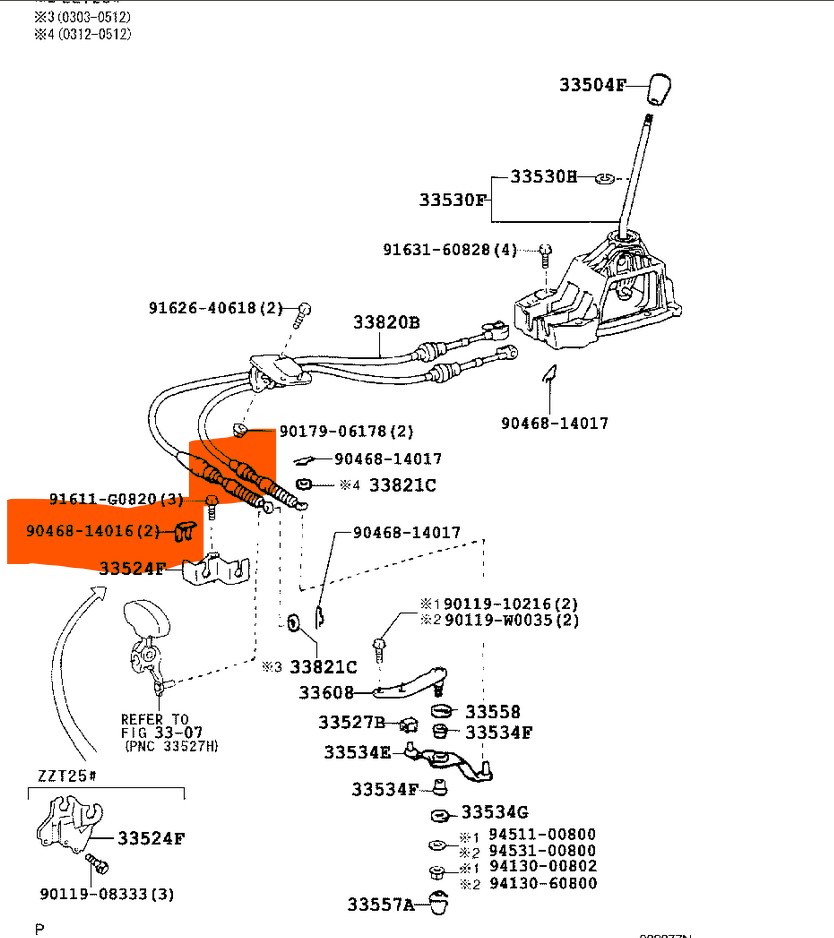

Вариант 1: Скобите на жилата отгоре на скоростната кутия в коша на мотора - 2 броя за по 5 лева бройката преди 3 години ме оставиха на снега и минусови температури да чакам пътна помощ, в продължение на 6 часа. Бяха изгнили, едната беше изпаднала някъде, другата се беше поскъсала на 2 и беше почти излязла. Чаках ги един месец за доставка, защото "са само оригинални и безаналогови"
Вариант 2: Съединител и помпите му.
Вариант 3: Скоростна кутия
Изредени са по степен на финансовия удар по джоба.
Скобите са тези:
Номер по каталог: 90468-14016 х 2броя
Схема къде се намират: Изглеждат така наживо: На скоростната кутия стоят отгоре и се виждат между акумулатора и дросела: Това е ако не са полуоските, както ти каза по-горе iovkito. Принципно скъсана полуоска се чува да тропа в коша на мотора като подадеш газ. Ако е полуоска - успех с намирането на дясна неоригинална на GSP примерно. Фебест, ЕRA, NTY и подобните боклуци не подлежат на коментари и внимание.

Откачаш широкия маркуч между въздушния филтър и дросела и се виждат, малтретират и сменят лесно. Огледай и броните на жилата да няма счупена, напукана и т.н. За временно може да си дръпнеш от морга ако излезнат скоби, но после ги смени с нови...

Изглежда не са жилата, гледах ги мърдат и оставам с впечатление, че включва скорости. При мен изглежда доста по-различно тези жила:
Закарах я на доктор пък да видим каква ще е диагнозата.
Мерси за помоща

Снимката беше от Авенсис Т22/2001/1ZZ-FE(1.8) колкото да се ориентираш къде да ги търсиш. Двигателите и скоростните кутии са приблизително същите на визия. Факт е че ги намери, докато аз първия път рових 10на минути да ги намеря.
