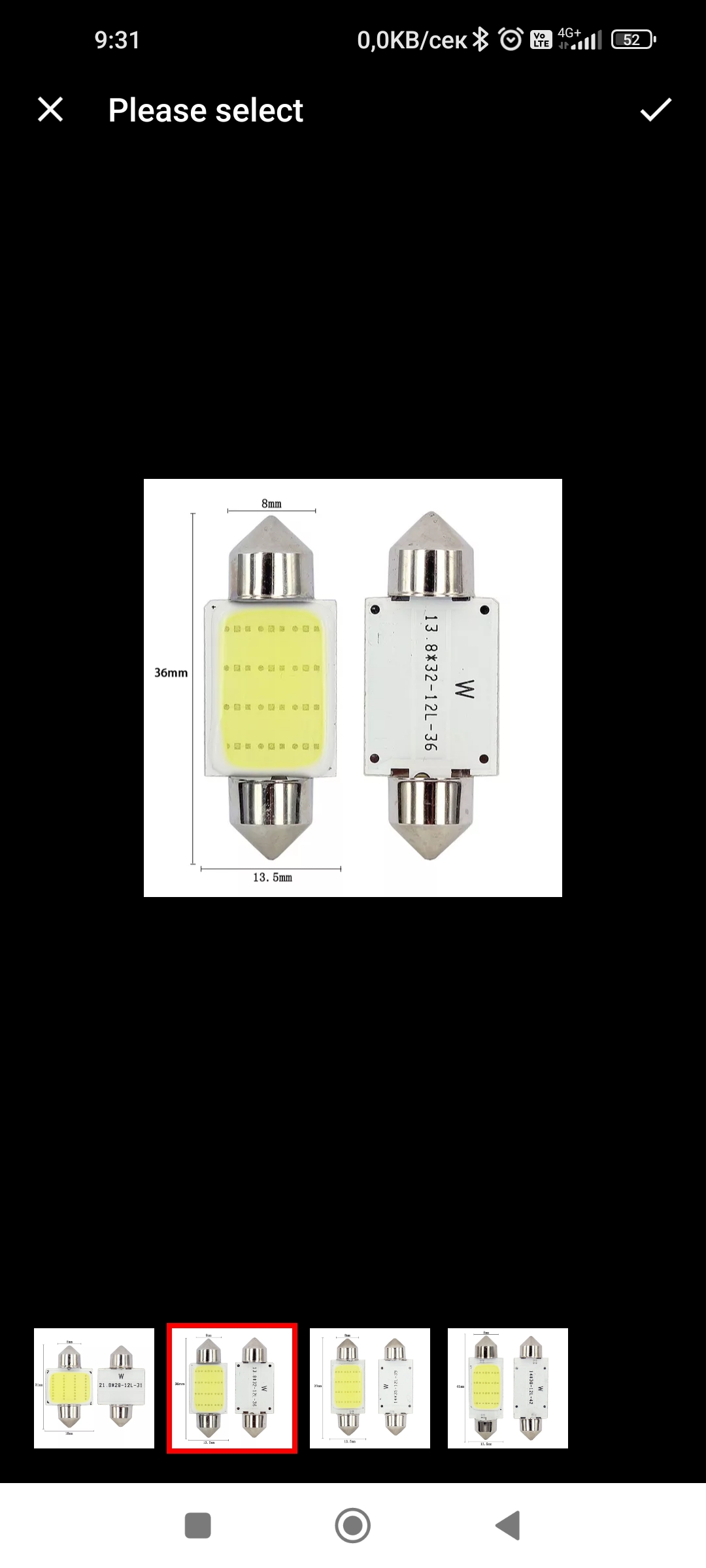

Има 2 вида COB LED-ове на китайския битак - едните не светят в тъмното, другите "бръждят":
Тези при мен не светят:
Тези светят:
Тези в стъкления корпус, изглеждащи като стандартна сулфидка присветват също.

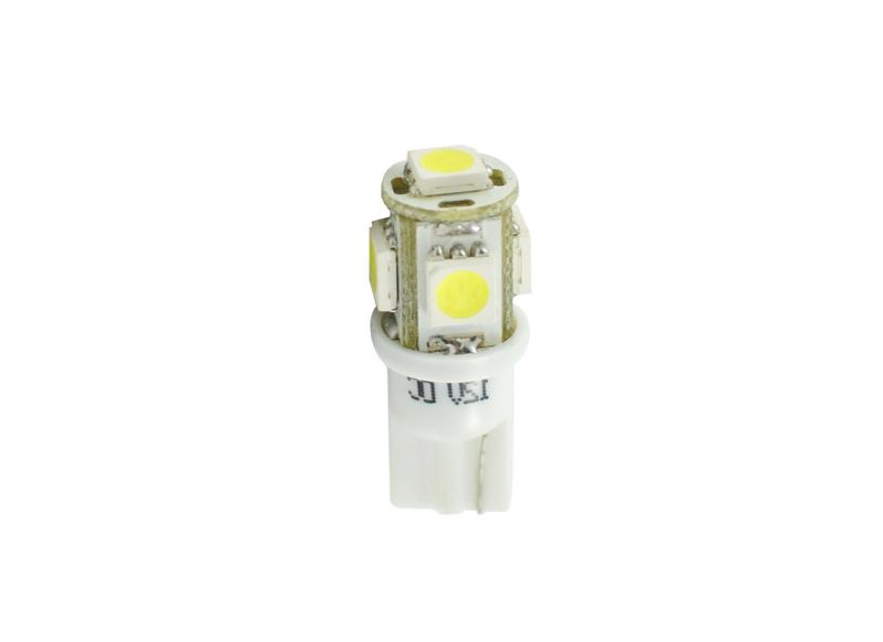

Слабото светене не ме притеснява, но интеграционното реле ме тревожи. Чел съм за проблеми с него, но честно казано не разбирам, как при положение, че токът, който протича през крайното стъпало за тази линия (2 бр. W5W отпред, една сулфидна отзад (5 или 10 вата, не съм сигурен) и една на вратата на багажника (10 вата) е много по-малък при диодните в сравнение със стандартна лампа? И защо избщо протича ток при затворено врати, при положение, че тези вериги нямат контрол за изгоряла, или неподходяща крушка?
Бях доста доволен от ефекта със смяната (светят хубаво, не греят), но честно казано, ако има риск за релето, по-скоро ще си сложа обикновенните крушки и така. Макар че основно ги смених, защото 10 вата сулфидните се награвят много.
Авнсиса го дадох на баща ми и може някой път ще отида по тъмно да видя така ли мъждукат и при него, макар че там линията е само с две лампи, сулфидна в купето и w5w в багажника (седан). Там е с led от 7-8 години и не е имало проблеми, но знам ли...
Иначе самите крушки не знам с какви диоди са (не са COB според мен).

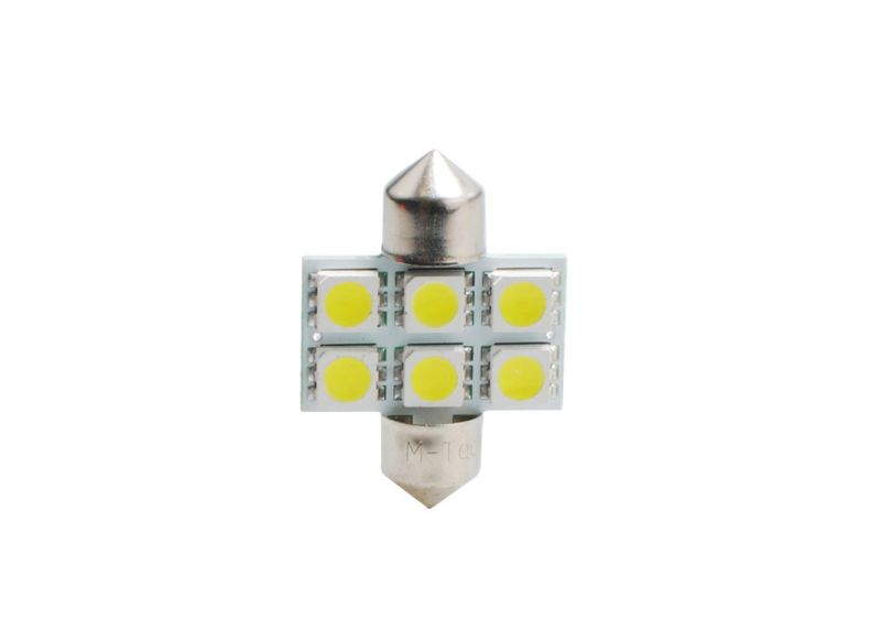

Сега ги погледнах и май са си баш 5050... (прикачам снимки). M-tech от Интер карс съм ги взимал.

Двигателист написа: 30 Сеп 2023 12:40баш
Баш-баш са си от смъртоносните. Поръчай си от китайците. 10 броя от вид са 2 до 5 лева за всичките. Търси коментари със снимки и сравнявай с тия дето ти пратих.

Не. Ако изчакаш днес-утре ще ти измеря съпротивлението на една 36мм и една 39мм
На Авенсиса са такива. Габаритите нямат драми при мен.

За LED ламБи става дума. Под "гилзите" има по 1,2 или 3 резистора.
Доколкото знам диода и той си има специфично съпротивление, във "права" и "обратна" посока. Във права мисля да беше нищожно малко, но в обратна е огромно.
Такива спомени имам...
