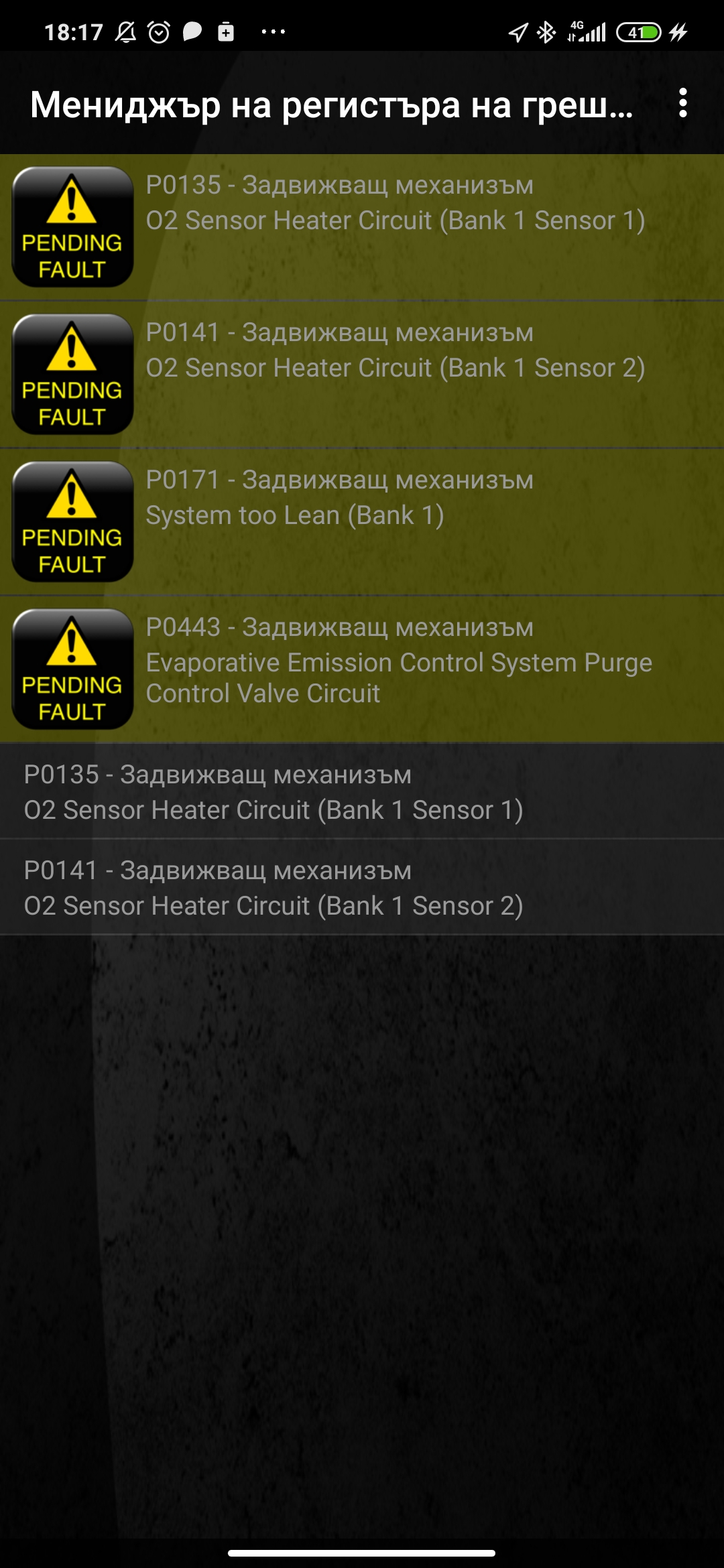

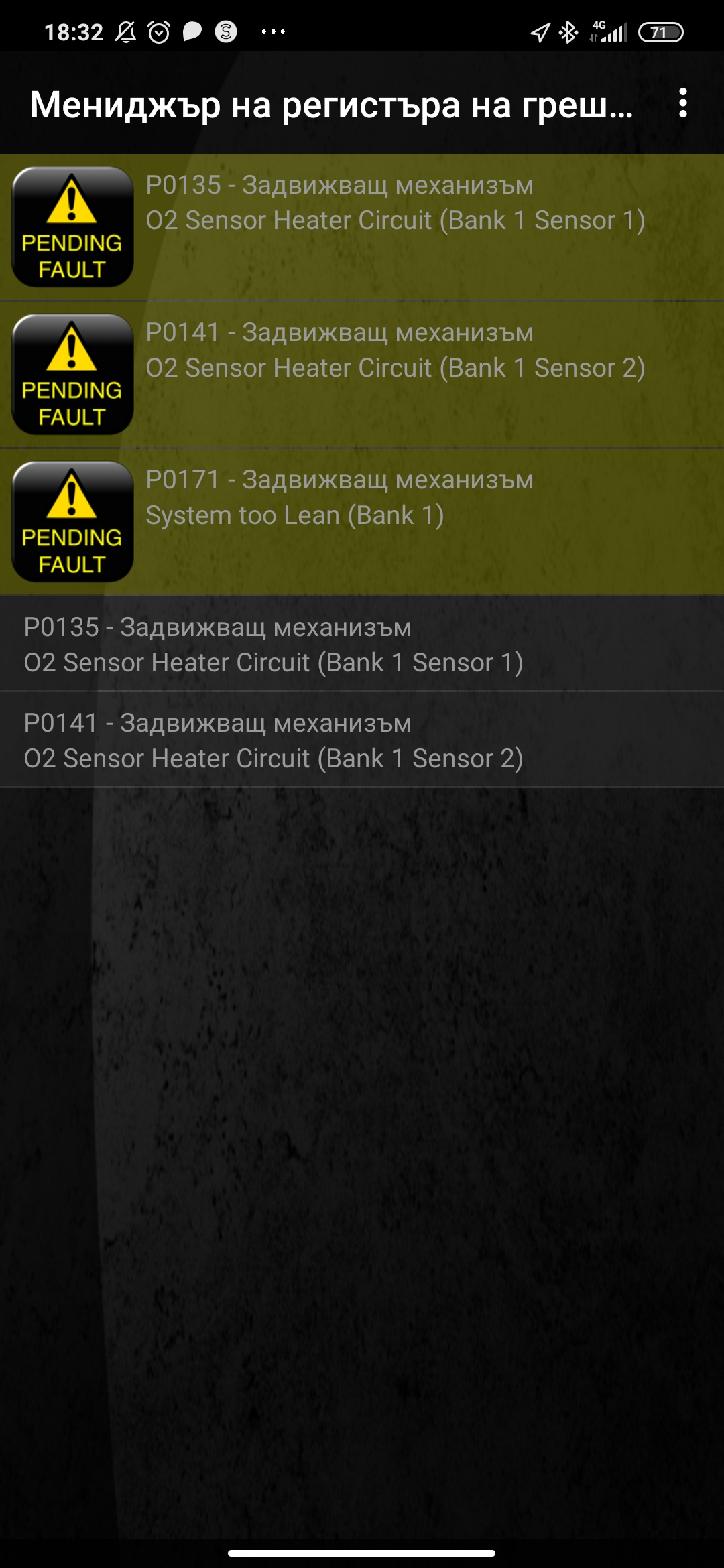

От известно време имам следния проблем с моята бензинова Тойота т25, 2003 г. 1.8:
Включва чек лампата, като по евтина Торк диагностика два следните грешки - P0171, P0135 и P0141
На дълъг път преди две седмици ми направи следния проблем - не беше карана от 2-3 дни и при тръгване и изминати 50 км усетих силна миризма на бензин. Отваряйки предния капак видях че имам един маркуч който е цъфнал като майска роза и от него блика бензин.
Явно има някакъв проблем, като моля за насоки
Забравих да кажа, че преди инцидента с маркуча ми беше излязла грешка P0443 - майсторът ми каза да развъртя капачката на резервоара. Относно другите грешки, каза че са свързани с газовата уредба.

iazo написа: ↑14 Сеп 2023 20:36 маркуч който е цъфнал като майска роза и от него блика бензин
По спомен маркучите от които може да блика бензин май е един - за горивото от резервоара.
Имам цяла рейка със маркуча ѝ в гаража ако ти трябва. В петък вечер ще съм в София с ограничено време - трябва да си бърз с отговора кой маркуч е сцепен и блика бензин от него.
P0443 - закачи си буксата на VSV клапана за изпаренията от резервоара - намира се на десния вътрешен ъгъл на кутията на въздушния филтър. Буксата му трябва да е някъде там и тя.
P0135 + P0141 -> или са ти заминали двете ламбда сонди, или кабелите са им прекъснати или са разкачени. Втората влиза под краката на пасажера минава под мокета и влиза в долната дясна част на арматурното табло, до пина който крепи мокета отляво в краката на пасажера. Първата кабела ѝ е в коша на мотора отзад и се вижда. 2 нови сонди са около 300 лева общо. Стари не бих си взел от моргата.
P0171 е възможно да изчезне заедно с теча на бензин, и/или смяната на двете сонди и подмяната на разни гумени изделия по мотора. Желателно е да измиеш и дебитомер и дросел.
Ако ти трябва рейката с маркуча може да ми пратиш едно лично с телефонен номер. Мога и по куриер да ти я засиля - сваляна е от същия мотор в Авенсис Т22 и е работила до последно.
